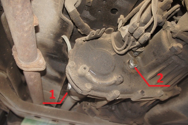

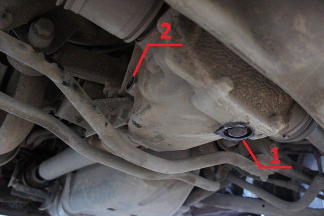

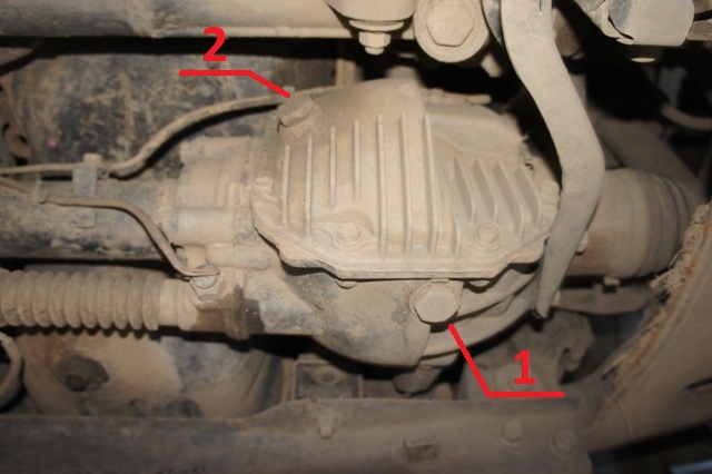

На рисунках номерами «1» и «2» показаны соответственно сливные и заливные отверстия.

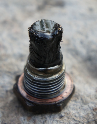

Пробка сливного отверстия заднего моста с грязевыми отложениями
02. Пробка грязная.JPG (94.7 КБ) 199828 просмотров

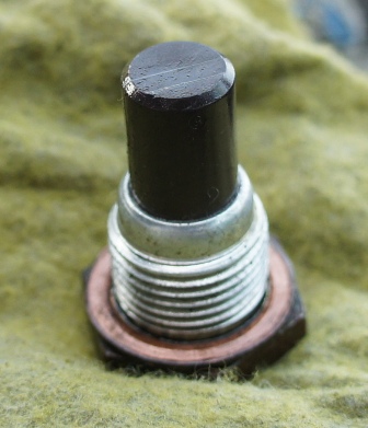

Пробка сливного отверстия заднего моста (чистая)
03. Прбка чистая.JPG (98.73 КБ) 199828 просмотров
В раздаточной коробке конструктивно пробка аналогичная и была с такими же за загрязнениями.
Раздаточная коробка
04. Раздаточная коробка.JPG (149.81 КБ) 199828 просмотров
Редуктор заднего моста
05. Редуктор заднего моста.JPG (129.94 КБ) 199827 просмотров
Редуктор переднего моста
06. Редуктор переднего моста.JPG (125.75 КБ) 199827 просмотров
