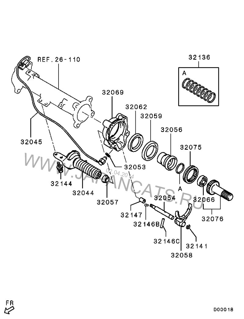

Всем доброго времени суток! Проблема моя такая: где-то в октябре прошлого года в лесу сломал муфту включения передка, ну и да черт с ней, буквально на днях я ее всетаки поменял и обнаружился неприятный момент. На 4Н все без замечаний, но когда отключаешь передок, при разгоне появляется какой-то гул вроде как спереди, накатом идет без гула и когда подключаешь 4Н опять все хорошо. Жижу в передке поменял (пробка была без малейшего намека на пудру). Что может быть?

кроме замены муфты пришлось еще поменять вакумные реле (точно не помню как называются) которые отвечают за вкл. выкл. передка. Насосали они грязи и на отключение плохо работали. Попробую работают реле или нет. Я муфту снимал и в таком положении переключал раздатку. У меня шток назад плохо шел, это вроде на подключение переда. можешь трубочки местами поменять. Делал на подьемнике (один снизу смотрит как шток ходит, другой переключает раздатку). Если, что спрашивай, только могу не сразу ответить в отпуске нахожусь.

Добрый день! У меня паджеро 4 2007 года 3.0 при езде 2H издается шум спереди при переключении 4H шум сразу перестает.Подскажите пожалуйста где искать проблему?

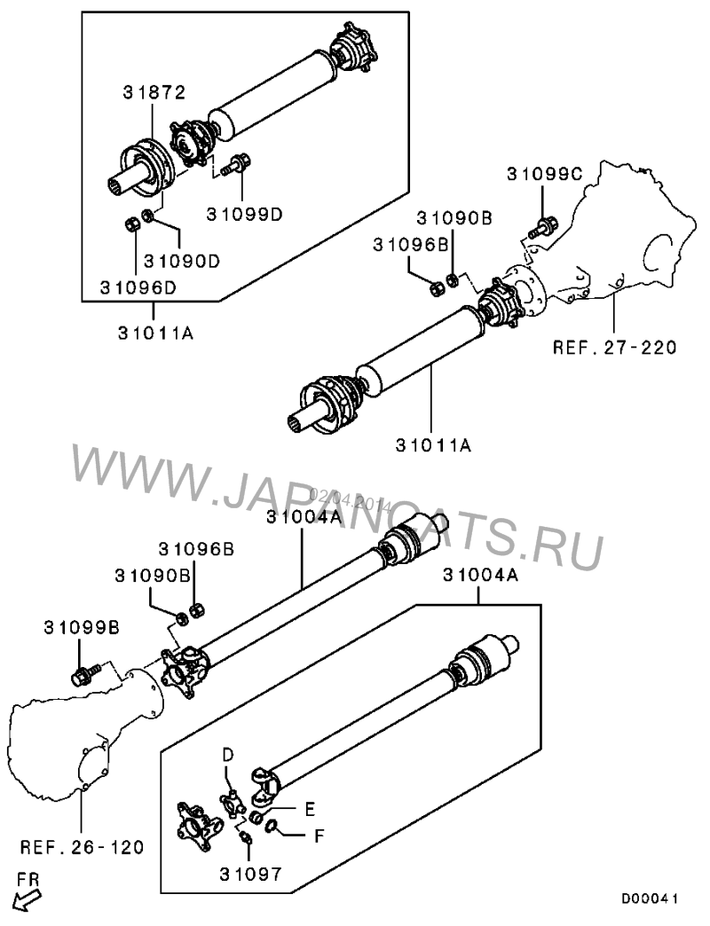

есть подозрение на это узел, вакуумный у меня четко переключает.
и на кардан задний в свое время пыльник на нем передний лопнул, когда нагрузка снимается с переднего моста, то вся нагрузка идет назад. как-то так
