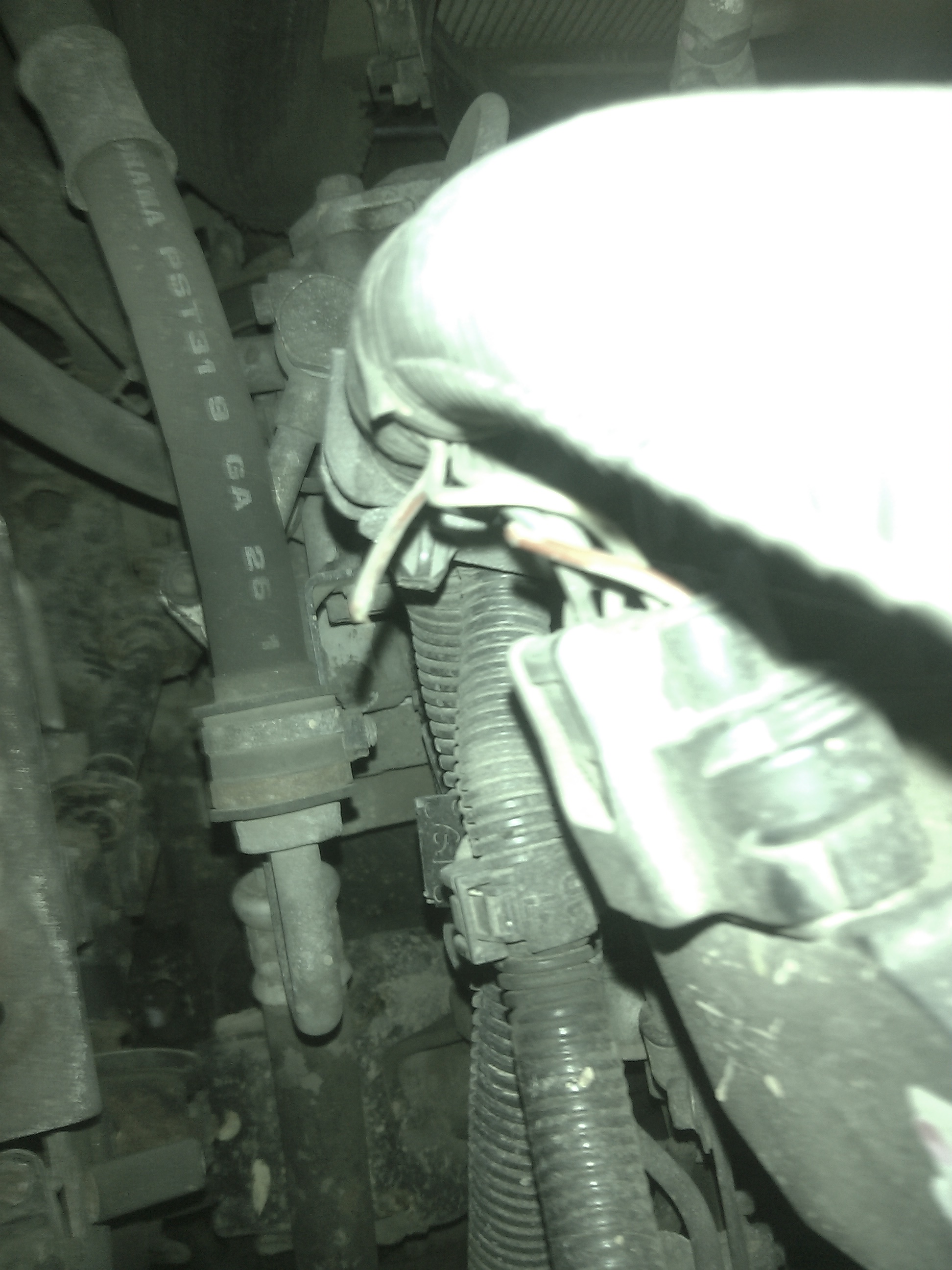

Добрый день!Ребята подскажите пожалуйста,может кто сталкивался,машина 2007 г. паджеро 4 .мотор Дизель 3.2.Проблема такая,начинаю глушить двигать,а он долго глохнет!(секунды 3) и чек загорелся,я так подозреваю это СТОП СОЛЕНОЙД НА ТНВД. Возможно такое???Кто сталкивался?

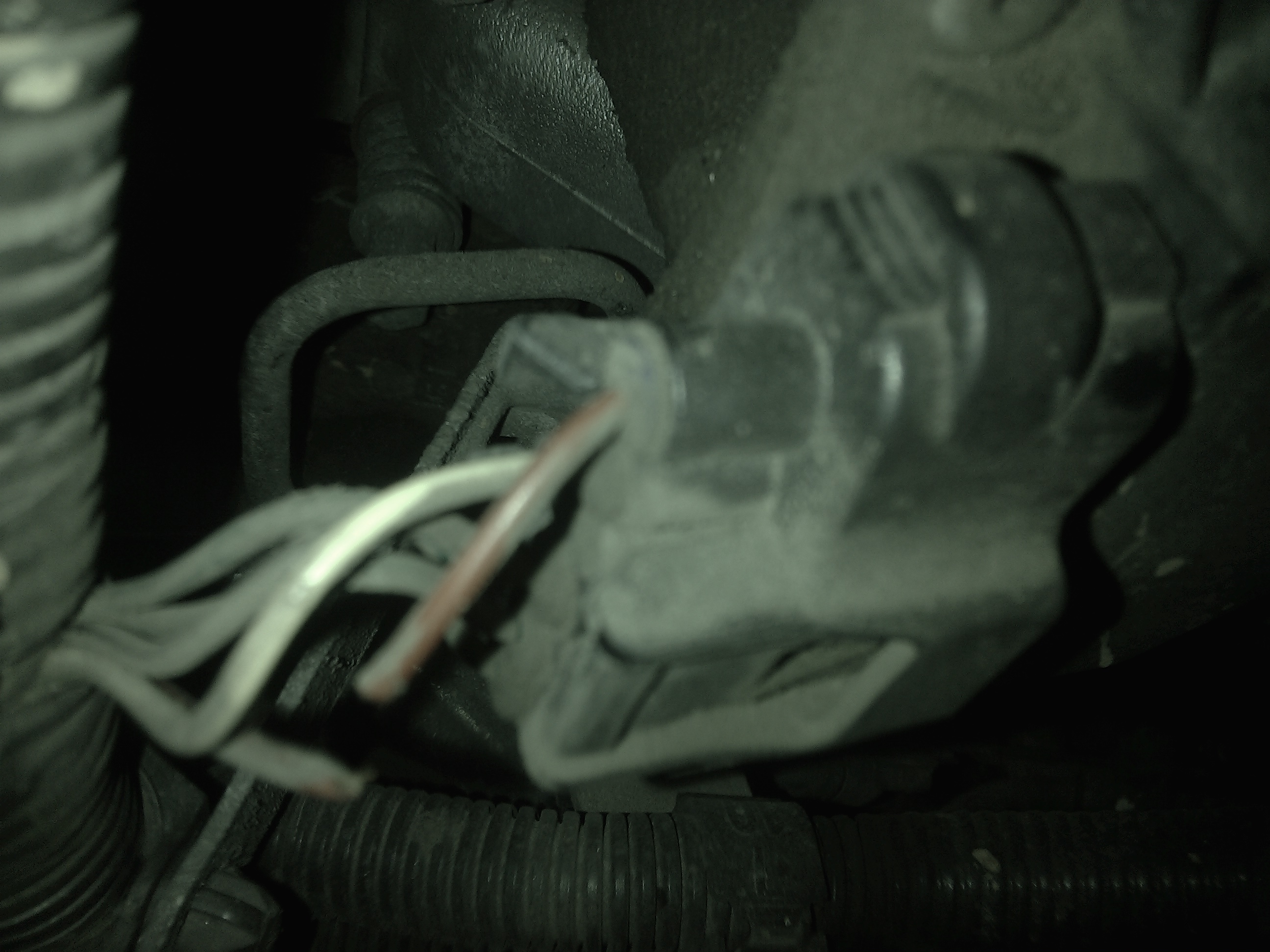

Так вот,Диагностика ругалась на дроссельную заслонку,полез смотреть... так оно и есть(ОБРЫВ ПРОВОДА,И СИГНАЛА НЕТ С НЕГО)
