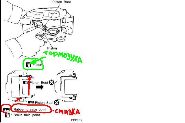

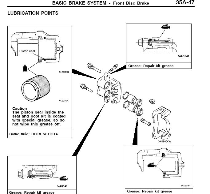

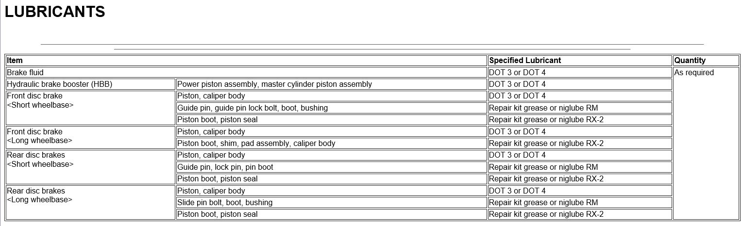

Тоже актуально поэтому порылся и нашёл...
Значит вот два скина из Мануала по поводу смазки. Прежде всего информации о том, что консервирующая смазка остаётся я не нашёл, но как инженер я впервые узнаю, что консервирующая смазка, при сборе любого рабочего узла, остаётся. Всегда любые новые детали получали, промывали, смазывали и потом собирали в рабочий узел.
В Мануале нашел, что при сборе\разборе узла суппорта все промывается трихлорэтиленом, спиртом или тормозной жидкостью Дот 3-4. А так действительно Piston (Пистон) в переводе Поршень - смазывается тормозной жидкостью, то есть специальной смазки по Мануалу для поршня в суппорте нет, кроме как самой тормозухи... Но для других частей суппорта - есть. И это niglube RM и niglube RX-2. Как я понял это высокотемпературные смазки.
Типа вот:
Ну и скины из Мануала....
Типа вот:

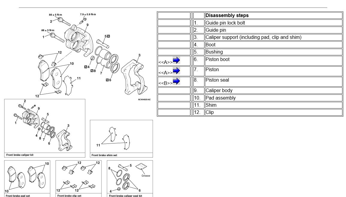

Вот еще одна иллюстрация по ремонту передних суппортов.Piston boot-пыльник поршня и Piston seal-уплотнительное кольцо,смазываются спец смазкой,внутри.При установке поршня в цилиндр,смазка,как не крути попадает на поршень.Спрашивается:если намазать ,дополнительно,поршень тонким слоем смазки,будет разница или нет? Очень часто бывает,что клинят поршни передних суппортов,на Паджерах-4 3.8L и 3.2(4-ех поршневые суппорта).При разборе выявляется ,что поршень перекосило и его заклинело , но он не ржавый.А если бы смазки было побольше,то этого не произошло.Так,что если сами перебираете суппорта,на своей машине,решайте ,что мазать тормозухой ,а что смазкой.С уважением http://www.mi-auto.ru
