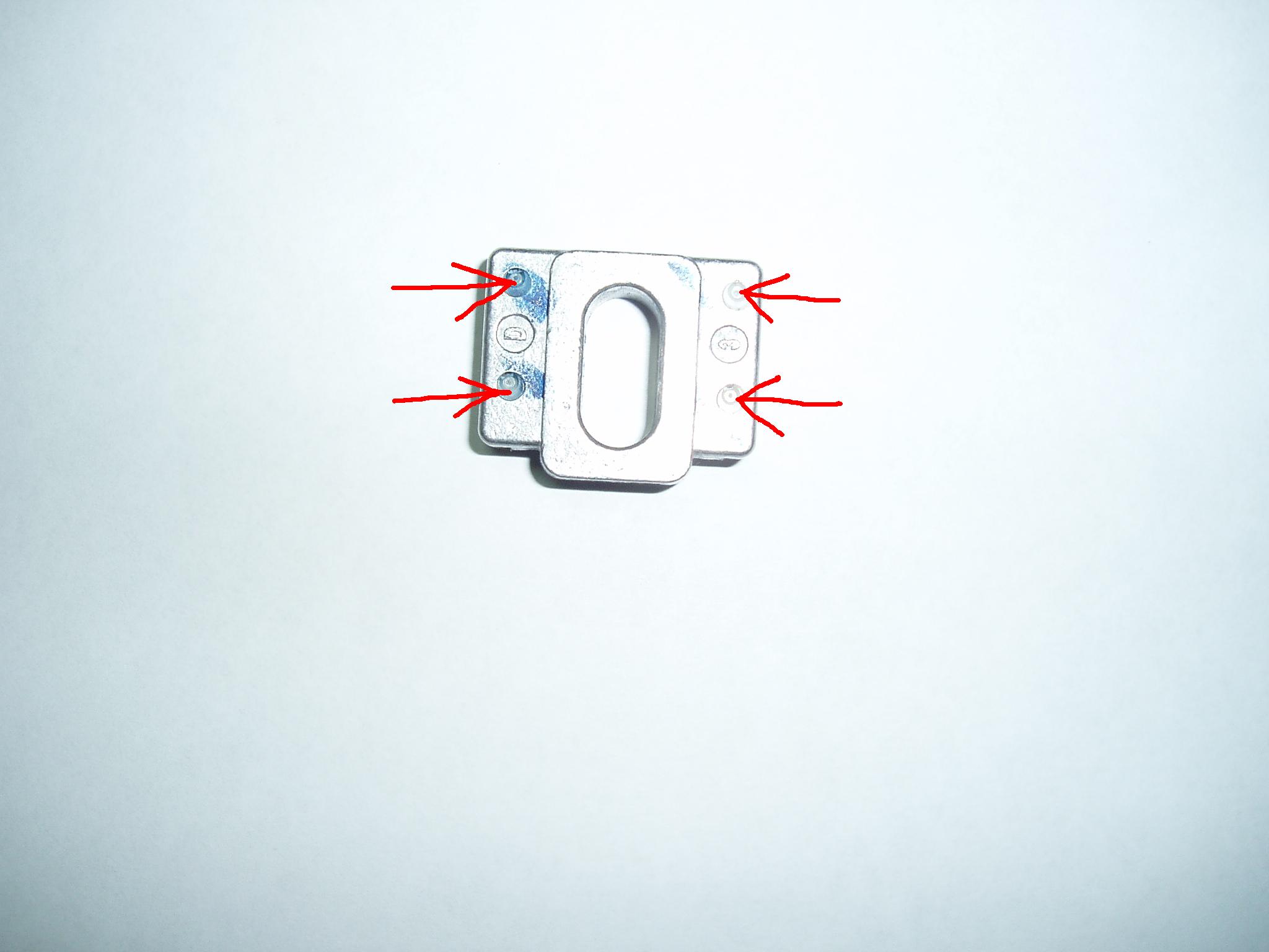

creon писал(а): Мне важно понять при регулировки положение руля от себя, должен двигаться только вал или вся конструкция.
Добрый день! Двигаться должен,только вал.Вся проблема заключается в том,что силуминовые кронштейны выскакивают из зацепления с корпусом рулевой колонки.То что Вы их вставили в корпус рулевой колонки,этого мало.Нужно подумать как их закрепить.Обратите внимание на фото.Стрелками показаны места заводского крепления кронштейнов к колонке(которое ломается при аварии).Теоретически можно просверлить дырки в этих местах(соответсвенно в корпусе колонки),нарезать резьбу с другой стороны кронштейна,прикрепить на винты кронштейн к колонке и смазать резьбу винтов резьбовым клеем.С уважением http://www.mi-auto.ru/
Силуминовый кронштейн
