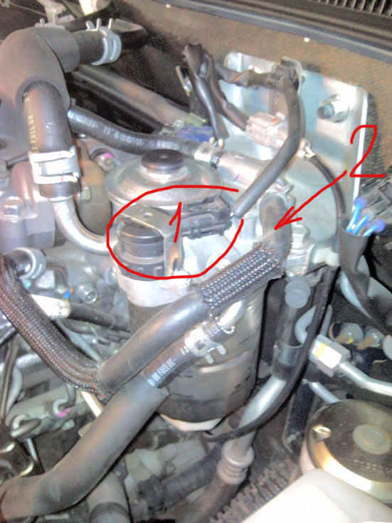

Значится так...
Порылся и действительно обнаружил, что обогрев у нас находится в блоке топливного фильтра. Так указано в мануале и по ВИН. Различие от тех у кого нет обогрева это визуально дополнительная топливная магистраль № 2 и вот какая то проводка с разъемом №1...
Или действительно дополнительная магистраль или как там "обратка" у нас греет, но тогда что это за проводка? Я по ней пока ничего не обнаружил....

Есть вердикт :D
Подогрев у меня есть...На фото шланг это обратка,а под номером один это нагревательный элемент.Прозвонили-все работает,теперь ищут электро схему авто чтобы узнать от какого датчика срабатывает этот элемент.Думают что проблема вся из за него...

kurz писал(а):Есть вердикт :D
Как я думаю, что у нас все по подогреву, а именно обогрев сапуна, получается тогда и подогрев топлива должен быть завязан на датчик понижения температуры.., это тот когда на приборке горит снежинка и скользкая дорога.., типа тогда у нас включается этот "зимний" режим....
