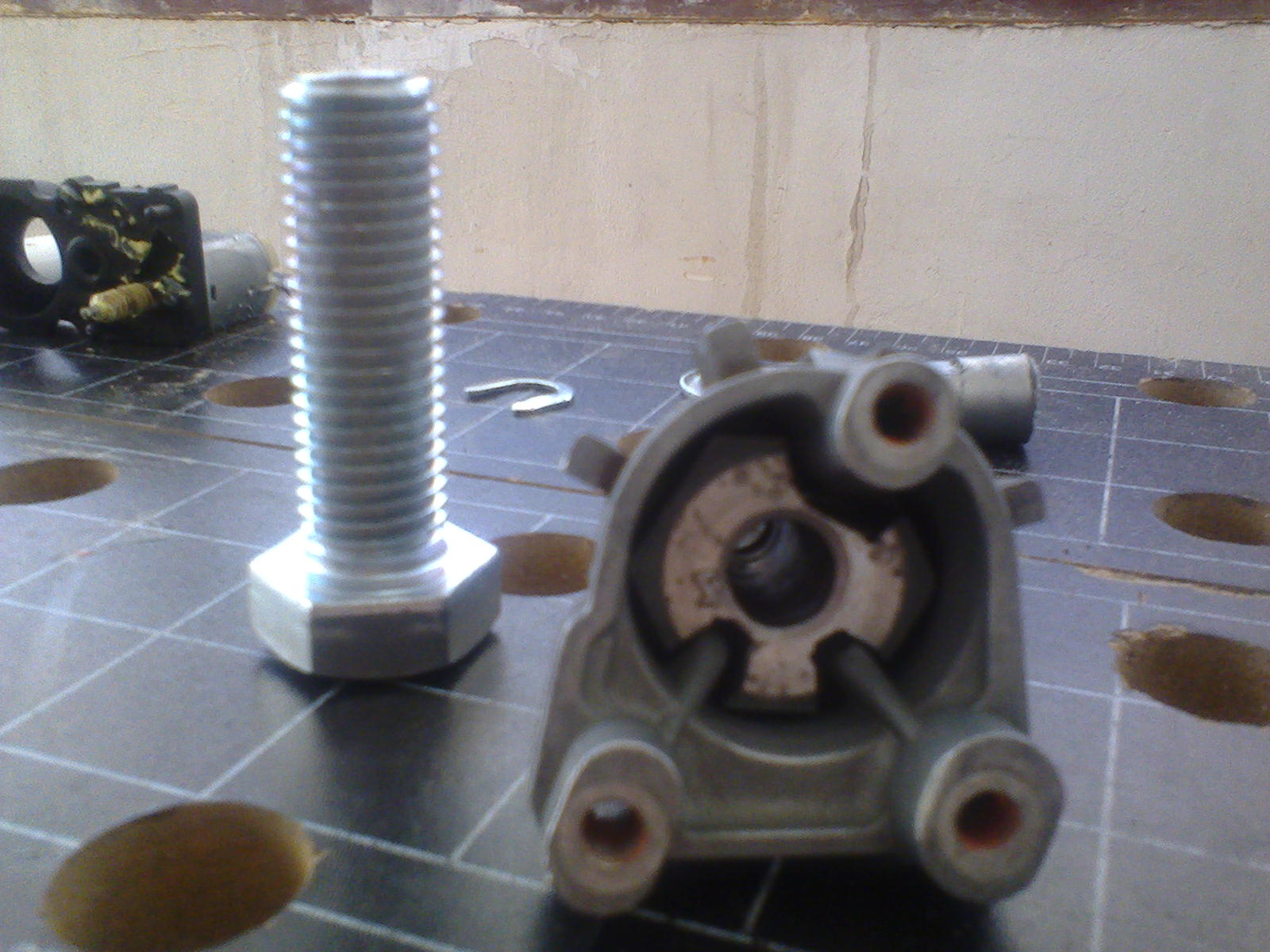

Лопнула втулка - ось механизма складывания зеркала заднего вида. Новое зеркало в сборе стоит 34 тыс., в магазине подержанных запчастей - 17 тыс. Разобрал зеркало не без проблем, выточил в ручную новую втулку из болта, собрал. Всё работает. Инструкций как разобрать зеркало нигде нет. Процесс разборки - сборки снял на фото, намеревался выложить на форум + сделать подробное описание. Но не уверен, что эти знания будут интересны, ведь поломка не рядовая, и времени как всегда нет. Если кто заинтересуется, пишите, может сподоблюсь.
Прикладываю несколько фото.
25.03.2013. Добавляю фото механизма складывания зеркала заднего вида.
21.11.2013. Доп. пояснения к фото. На фото рядом с шариком лежит часть болта с отверстием. Это моя первая неудачная конструкция, которая просто соединяла разрушенную втулку. Я надеялся, что посадка с натягом и клей надёжно соединят, но нет. Поэтому, просьба на эту деталь не обращать внимание. Шариков должно быть два. При проворочивании зеркала буртик паза под шарик сминается. Желательно его (буртик) восстановить.

На фото 2 болта, один М14, второй М16. Именно М16 и нужен. Длина (высота) резьбовой части болта 60 мм, что вполне достаточно. Резьбу спилил напильником до диаметра 14 мм. Длина (высота) втулки над основанием 45 мм, плюс толщина стенки основания 2 мм. Итого 47 мм. Отверстие в болте сверлил сверлом 8 мм. Отверстие в основании втулки рассверлил сверлом 14 мм. Высоту головки болта спилил ножовкой с 14 мм до 4 - 5 мм. Главное не промахнуться с выпиливанием пазов в головке болта, чтобы они вошли в рёбра внутренней полости основания и болт не проворачивался относительно основания втулки. Болт с основанием втулки не склеивал, так как идеальной соосности при ручной работе без использования оснастки не достичь. Жёсткость же соединения обеспечивается пружиной.hondaua писал(а):подскажи размер болта диам. и длина который был использован для ремонта

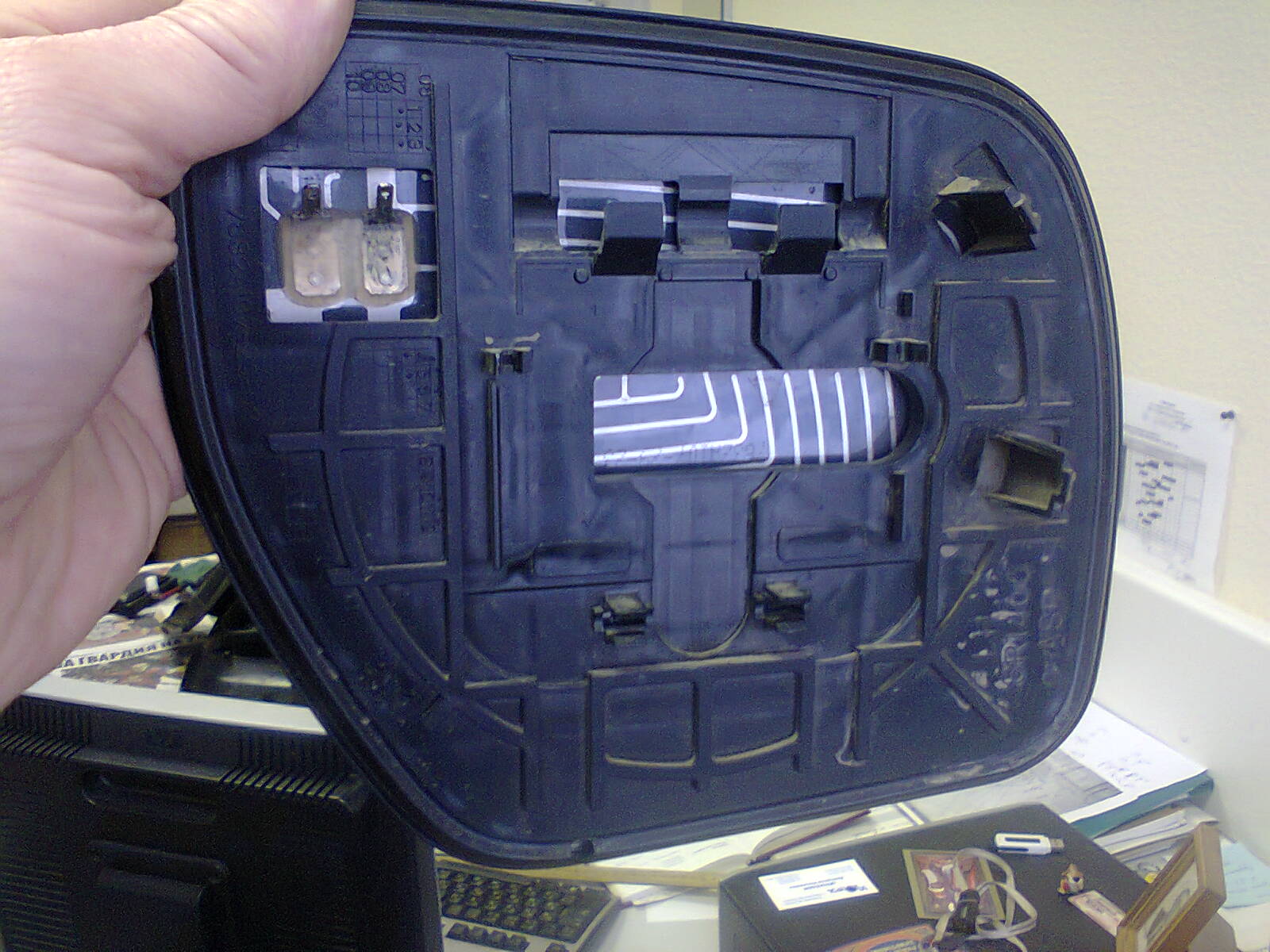

Не только. Плюс провода на подогрев зеркала, провода на моторчики ориентации зеркала, провода к лампочкам подсветки подножки и сигнала поворота. Внимательнее с проводами, а то как всегда, при сборке ломаешь голову правильно ли присоединил.

Фотографии с подробностями получены и лопнувшую втулку заменил болт.
Огромное спасибо хозяину темы за находчивость и за то, что не поленился поделиться ценным опытом.
Добавляю несколько фотографий - как это было у нас.
- сломанная деталь
- фото0147.jpg (280.26 КБ) 52713 просмотров
Re: Разборка зеркала заднего вида
Выточенный болт
- фото0150.jpg (216.19 КБ) 52713 просмотров
- фото0152.jpg (225.21 КБ) 52713 просмотров
- фото0153.jpg (212.27 КБ) 52713 просмотров
- фото0154.jpg (243.83 КБ) 52713 просмотров

Нашел этот пост, и однозначно решил делать ремонт. Ремонт руками знакомых на СТО. Мне разобрали зеркало и выдали сломанную втулку. С ней я начал прозвон токарно фрезерных контор в Новосибирске. Оказалось никому не интересно. Наверное потому, что на звонки отвечают коммерсанты, которых заинтересовать одной маленькой деталью не возможно. Поэтому нужны либо фрилансеры на этом специализирующиеся, либо ехать на завод, фабрику, комбинат и договариваться подходить непосредственно к человеку, который на станке работает.
В итоге мне сделали деталь знакомые знакомого знакомого(благо такой нашелся) за блок сигарет.
Вот фото того что получилось:
В процессе сборки выяснилось что деталь не совсем подходит, т.к. у оригинальной втулки присутствует "конусность", т.е. диаметр основания больше диаметра верхушки. После доводки напильником все встало на место. После сборки все работает.
