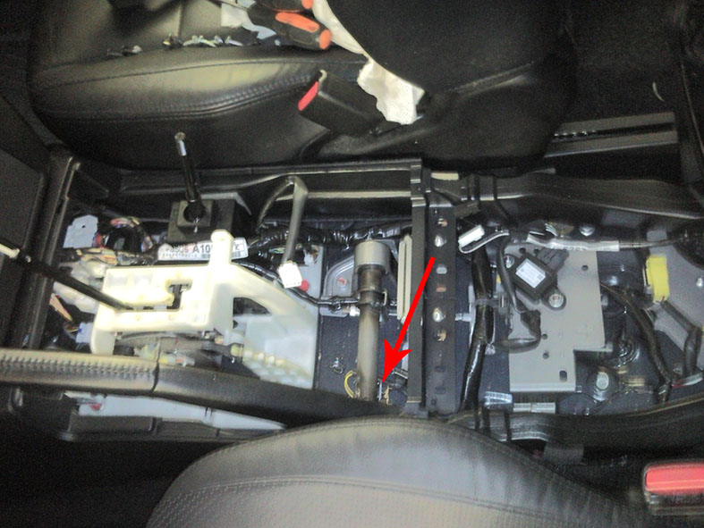

Кнопочка контакта ручника находится в торпеде, под пластиковым кожухом, что тут же где ручник. То есть там вот этот самый выключатель, когда поднимаешь то механика там нажимает на эту кнопку и загорается лампочка , опускаешь - размыкает... Скорее всего это конденсат попал в этот выключатель и замыкает.
Вот у меня фоточка с мобилы, когда я разбирал себе, то видно вот ручник на такой трубе со сваркой и стрелочкой на эту кнопку я указал.
