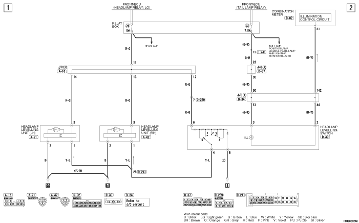

вы мен не поняли
я не о барашке на фаре
я о регулировке в салоне
который управляет корректором фары
а поскольку на ксеноне электрокорректор стоит
вполне представляется возможным замутить с регулировкой из салона
на рисунке эта позиция 82046
картинка взята с праворукого потому что быстрее было вставить
но на леворуком то же самое

Сообщение komaroff » 30 ноя 2012, 02:37
как то так
проводка там уже лежит под эту опцию

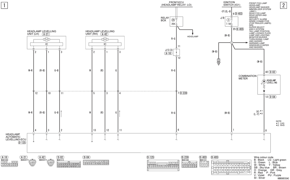

Весьма сомнительно на ксеноне управлять фарой как ты описал. Проводка с блоков управления как левой так и пр.фарой уходит не на этот жгут проводов, пусть даже эта проводка и заложена по умолчанию на любой комплектации.

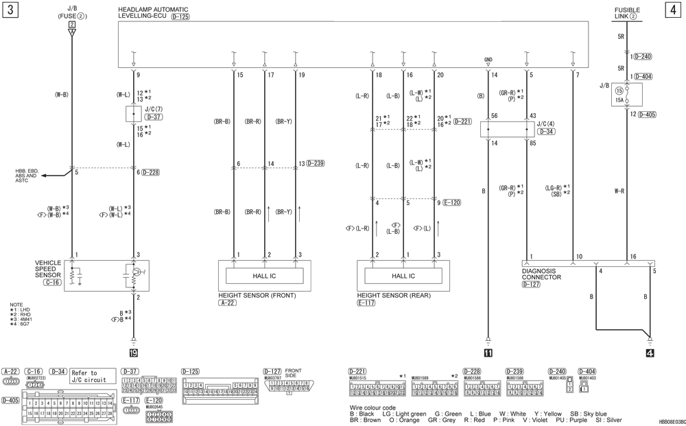

Схему я не видел, но если рассуждать логически ...
Фары регулируются блоками, сигнал на которые поступает с датчиков, что расположены в колёсных арках на элементах подвески.
А с твоих слов получается, что этот сигнал может дублироваться ещё и с диммера с салоне. Так?

Сообщение komaroff » 30 ноя 2012, 12:24
нет не дублируются
это альтернативная схема управления руками регулятором
реализовать несложно
было бы желание

Возможно проводка одна для всех вариантов.Вот только насколько просто переиначивание еще вАпрос.В схеме с автокорректором участвует еще и датчик скорости(когда все датчики высоты работают нормально,то видно как при повышении скорости угол света увеличивается) и плюс у автокорректора есть свой ECU.
Думаю,овчинка не стоит выделки.

Регулировку в ручную поставить своими силами по всей видимости можно (стоит же она на галагенной комплектации), вопрос не в этом, вопрос в том насколько реально корректно отключить автоматическую?! На схемах оно всё красиво выглядит, а как дойдёт до правкики ... начнуться противоречия двух систем и глюки, так что само наличие паралленльной проводки ещё ни о чём не говорит.

не знаю что буду,делать закралас мысль что датчики навернолись от реагента.Скоро погоню к диллеру надо немного подшаманить)))
Re: Еще пару неприятностей(((
Сообщение megranny » 11 дек 2012, 14:56
Kinder писал(а):не знаю что буду,делать закралас мысль что датчики навернолись от реагента.Скоро погоню к диллеру надо немного подшаманить)))
Если получится убедить дилера в гаратийности случая(маловероятно),то это было бы хорошим подспорьем,ибо пара датчиков стоит боле двадцатника.
