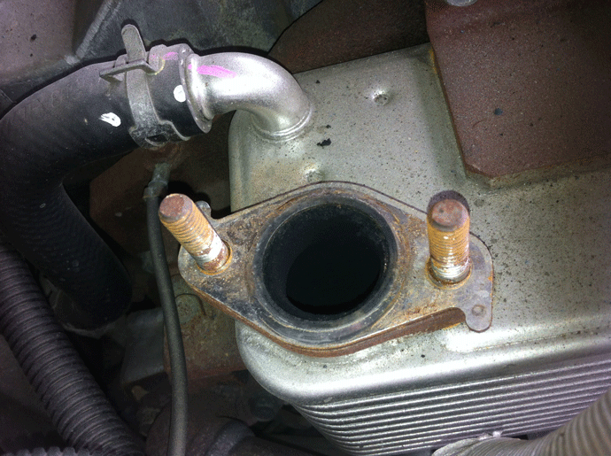

Всем Доброго времени суток. Клапан заглушил еще весной. Выложить фотки только сейчас руки дошли. Итак начнём :super_smilies036:
P/S: Проехал с данной доработкой 7 тыс.км. примерно. Видимых, слышимых, ощущаемых изменений нет. только внутреннее психологическое спокойствие, что во впускной коллектор ни какая хрень не летит. Кстати на машинке стоит повер чип. И с ним реально уменьшился расход. По трассе при 140 раньше был 10,2-11. То сейчас 9.2 и меньше. Я НИКОГО НЕ ЗАСТАВЛЯЮ. РЕШАЙТЕ САМИ. У КАЖДОГО СВОЙ ЧАЙНИК ГОЛОВЕ СО СВОИМИ ЛЯГУШКАМИ. Только мне загадочная РУССКАЯ душа не дает покоя что-то доработать и убрать лишние детали. Очень рад если кому-нибудь помогло.
(С) КРИЗИС ДОБРАЛСЯ И ДО МЕНЯ.... пью очень старое вино...ем сыр с плесенью...езжу на машине без крыши

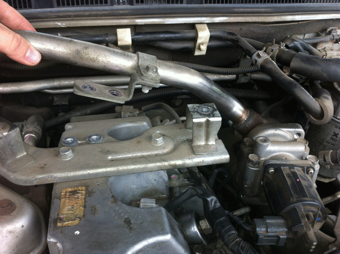

1.Открываем капот. Видим слудующее

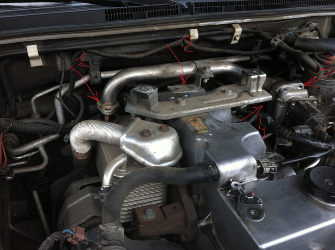

Цифрами обозначены болты крепления. Откручиваем. Под цифрой 4 можно просто ослабить.

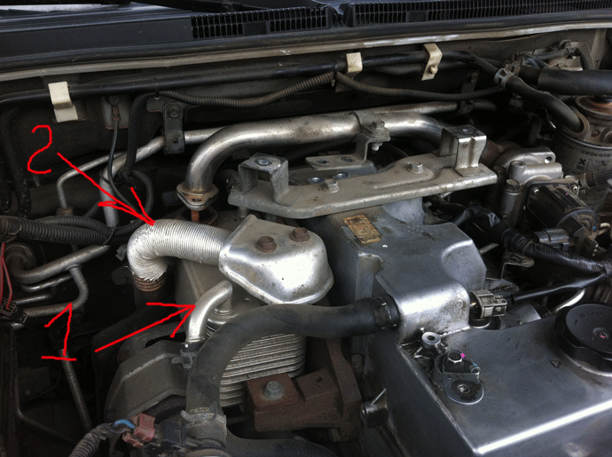

Забыл сказать. Глушить будем на выходе из подогревателя.(хрен знает как его точно назвать. Смысл в том , что там рабочие газы подогревают антифриз.Для зимы полезно ОДНАКО.)Ну если у вас другое мнение можно заглушить и до него.
1. Собственно подогреватель. 2. Трубка подхода отработанных газов (вход в подогреватель)

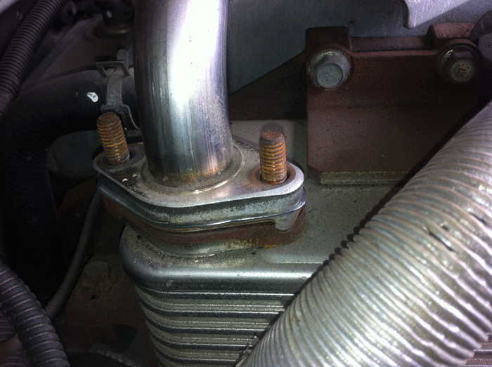

Напоминаю, что один болт мы просто ослабили. Теперь приподымаем трубку. Кстати она выходит из подогревателя и идет в впускной коллектор.

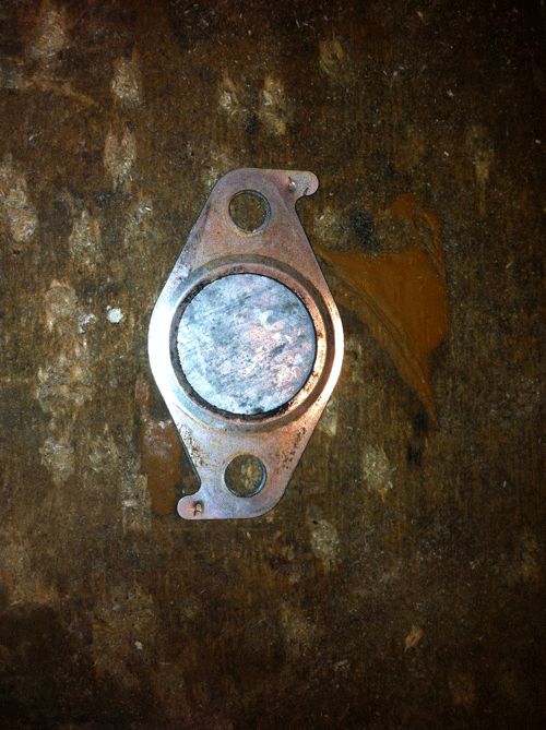

Открывается следующая картина. Отверстие выхода отработанных газов из подогревателя.Прошу заметить какое количество нагара там присутствует.

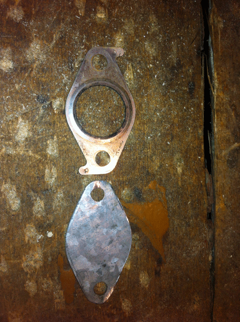

Снимаем уплотнительную пластину и по её форме вырезаем из оцинковки аналогичную сплошную.
Ставим обе пластинки. Собираем всё обратно.

Глушиться за тем что бы отработанные газы для снижения токсичности не летели обратно во впускной коллектор дожигаться (экологи блин). Я перед тем как решиться на это месяц изучал куда и за чем и что это даст. я ЖЕ ГОВОРИЛ!!!!!!!!!!!!!!!!!!!!!!нИКОГО НЕ ЗАСТАВЛЯЮ.

Глушите смело. Никаких ошибок и прочей чуши не вылезло и пока не вылазит. :super_smilies036: Эксплуатация самая разнообразная: город(дом-работа-магазин),город-дача (70 км асфальта), рыбалка(грязь,броды и т.д.) Манера езды разнообразная(зависит от настроения), по трассе в основном 120-140.
Теперь по сути. Мы же не лезем в электрику, не отключаем клапан!!! Просто блокируем путь отработанным газам во впускной коллектор механическим способом. А комп пусть себе думает, что всё по прежнему, пускай открывает и закрывает этот клапан. Двигателю параллельно. Проверено. Не дергается, не дымит. Причем во всех режимах работы на всём диапазоне от 500-до 5000 об/мин. Не переживайте.
Даже если и загорится (в чём я очень сомневаюсь, у меня же не горит!!!!, хотя машина 2007г, х.з что там прошлый хозяин наделал.....).Снять пластинку обратно, ничего сложного нет.
Тут чисто психологический подход. Лично для меня. Двигатель дышит нормально, чистым воздухом. Вот и всё.
