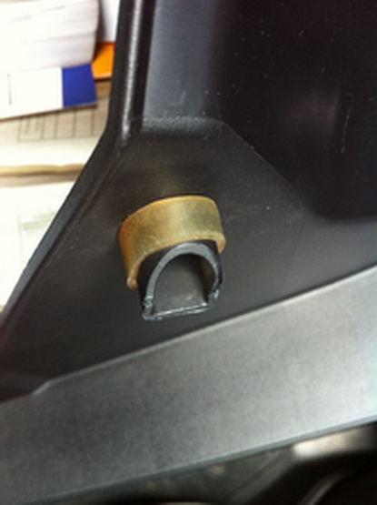

стучат ( брякают ) пальцы-засовы в замке
вылечил термоусадочной трубкой
надел на палец замка , обдул феном, подрезал излишек

Дребезжала на гравийной дороге. Обклеил отверстия, куда входят засовы (с лева и с права), толстым двусторонним скотчем , плёнку со скотча снимать не стал, тишина второй год.

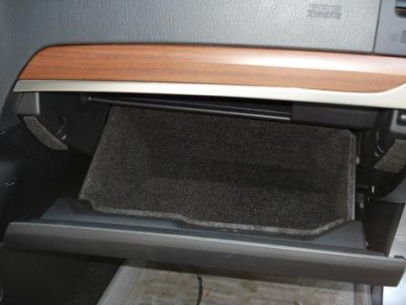

Я себе тоже проклеил, закрываться стал плотнее, даже небольшое усилие необходимо, но теперь вообще не дребезжит. Посмотри как уплотнитель себя в морозы вести будет:

А чем приклеивал уплотнитель к самой поверхности? И сам уплотнитель вижу по фото в виде шлангачки... поточнее и поподробней о сем девайсе можно?! Спасиб.
Туши свет...
Re: стук бардачка
Сообщение Koc » 20 авг 2012, 18:22
Это самый простой дверной уплотнитель, продается на всех строительных рынках Страны (наверное). В Мск стоит 100р. за метр, я покупал 0,5м, хватило за глаза. Данный уплотнитель уже имеет клеевую основу, но видимо придется подклеивать, т.к. в одном месте обнаружил отклеивание от поверхности.

Проблема решена ! С обеих сторон были надеты два силиконовых кольца .
