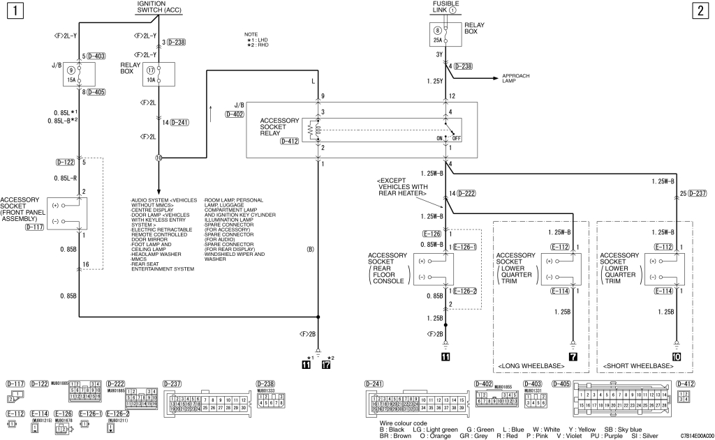

Паджеро Т4 2007 года, 3,2 дизель. Не работают прикуриватели в подлокотнике и в багажнике, плавкие вставки целы, предохранители не сгоревшие, может где то дополнительная защита стоит? Спасибо!

Сообщение megranny » 25 июл 2012, 18:15
Там еще и релюха стоит.
Accessory socket.jpg (162.26 КБ) 7486 просмотров

Приветствую, у меня была такая проблема :) Поменяли головной прикуриватель в торпеде и всё заработало. :) Главное вспомнить куда что тыкали....Хотя у меня так же все цело было :)

У меня тож прикуриватель накрылся в подлокотнике, думал какой-нить предохранитель перегорел :( , перебрал ... нет все ОК. Оказалось что у прикуривателя есть свой предохранитель, и находится он, как я понял, в теле прикуривателя. Все делал у ОД. ОД сказал было короткое замыкание. И точно, разобрал штекер от регистратора (причина обращения, перестал работать видеорегистратор запитанный от вышеуказанного прикуривателя) а в нем пластиковые держатели пластин поломались и пластины слиплись. В принципе у штекека есть свой предохранитель... Вообщем ХЗ, но после замены предохранителя все заработало.
