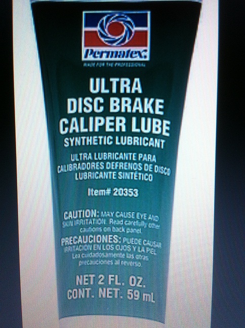

Вот советую смазку для направляющих супортов. А резинки которых нет, это теж самые пыльники и они обязаны быть!
