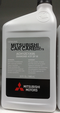

про коробас забыл,производитель тож пох,лишь бы .......SP3 был,тока недавно менял,родное ММС и Мобил видел практически во всех крупных магазах

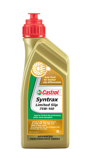

Сообщение 72RUS » 04 май 2012, 08:11
vlaivan писал(а):по маслам,в раздатку GL 4 ,в мосты GL 5, 75,80w-90
Всё верно, с одной пометкой.... масло должно быть для гипоидных передач!
По АКПП подсказывать не буду, пусть автоматчики подскажут.
А для раздатки и мостов я взял Castrol Syntrax Limited Slip 75W-140
API GL-5
MB-Approval 235.61
ZF TE-ML 05D, 12D, 16G, 21D
BMW LS Rear Axles
Recommended for Nissan GTR limited slip axles
Описание:
Castrol Syntrax Limited Slip 75W-140 – полностью синтетическое масло для гипоидных передач, разработанное для использования к а к в обычных, так и в самоблокирующихся дифференциалах. Доказало свои выдающиеся эксплуатационные характеристики в соревнованиях автомобилей, оснащённых дифференциалами повышенного трения. Одобрено к применению в высокоэффективных самоблокирующихся дифференциалах BMW M-серии и Mercedes-Benz AMG.
Применение:
Для автомобилей, оснащенных дифференциалом повышенного трения. Рекомендовано для использования в тяжелых условиях эксплуатации, включая гоночные.

Сообщение Damir » 04 май 2012, 20:43
72RUS писал(а): По АКПП подсказывать не буду, пусть автоматчики подскажут.
API GL-5
Ты получается и в раздатку GL-5 залил?! Так то по описи масло зачетное, но ничего, что классы не соответствуют? Я смотрю многие(И здесь, и знакомые) одного типа масло льют в диффы и в раздатку!

Сообщение 72RUS » 05 май 2012, 07:23
API GL-5
Ты прав Damir, в раздатку GL-4 по мануалу льётся, а в мосты класс GL-5 или выше. Думаю, что для раздатки класс выше, не будет критичным. Орентировался ещё и на то, что оно нетолько для гипоидный передачь, как предписывает мануал, но есть упоминание что оно и для : "самоблокирующихся дифференциалов", а у нас межосевой диф.именно такой. Так что надеюсь, свё будет в норме.

Сообщение vlaivan » 11 май 2012, 10:14
72RUS писал(а):
API GL-5
GL 4 и GL 5 абсолютно разные масла с разными присадками,и цифра здесь не показывает ,что класс выше!хотя как я уже писал выше в наших машинах ломатся нечему,но я все таки бы лучше доверился мануалу :super_smilies101:
Re: Трансмиссионка!?!?!?
Сообщение 72RUS » 11 май 2012, 11:10
vlaivan писал(а):GL 4 и GL 5 абсолютно разные масла с разными присадками,и цифра здесь не показывает ,что класс выше!хотя как я уже писал выше в наших машинах ломатся нечему,но я все таки бы лучше доверился мануалу :super_smilies101:
"Классом выше" - это не мои слова, открой мануал и почитай сам. :wink:
Доверяться мануалу надо обязательно - поддерживаю.
Но я в праве иметь и свою точку зрения и в частности считаю, что замена GL 4 на GL 5 не будет критична для такого узла как раздатка, при том, что остальные требования мануала как то - вискомуфта и гипоидная передача - соблюдены!
Это моя ИМХа, и я никого не призываю следовать моему примеру.

Сообщение 72RUS » 12 май 2012, 08:15
Посыпаю голову пеплом! :( Виноват перед одноклубниками, подал дурной пример! :(
Обратился к специалистам в области ГСМ, вот искупаю свою вину и публикую то, чем со мной поделились.
По классу API GL-5 применять вместо GL-4 нельзя, потому что:
«если есть цветные металлы внутри узла/агрегата (в моём случае раздатки), то их ресурс снизится на GL-5. , так как они не дружат с серой, которая есть в присадках GL-5 в избыточном количестве.»
Особенно это относится к: «наличию у узле/агрегате, меди и бронзы»
Так что делайте вывод — манул слушаться надо — обязательно!!!
Теперь по твоему Damir, вопросу:
Damir писал(а):Парни, а как на счет масла на котором пишут:"Стандарт API GL4-GL5"!?!?! Так то его мне не в одном магазине предлагали, да что там, я в итоге такое и взял- MOTUL MOTYLGEAR 75W90 GL4-GL5.
Вот что мне ответили: "Масло по классу API GL-4/5 как раз и создано для нормального уживания с цветметом, там применяются не серофосфорсодержащие присадки, а другие компоненты. Данное масло вполне может подойти для КПП и раздатки с рекомендацией GL-4"
