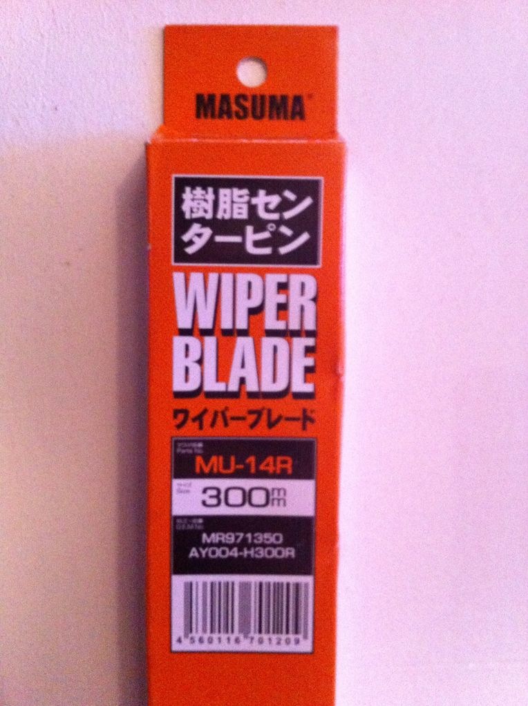

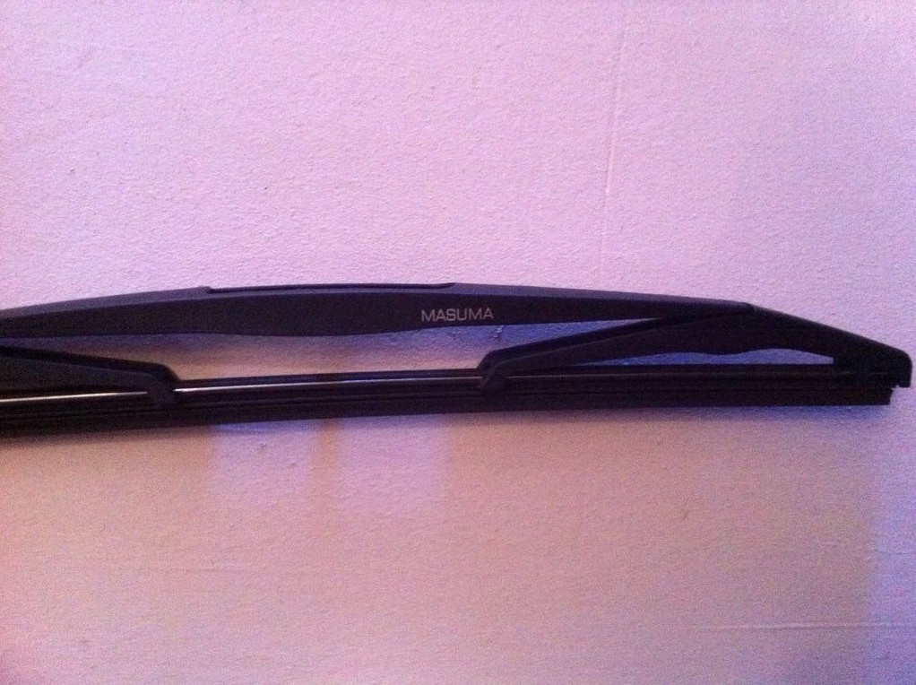

Приобрел по-случаю задний дворник Masuma. Чистит просто отлично, со штатным никакого сравнения!
