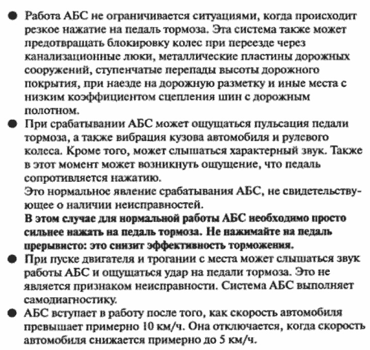

Не совсем понятно-когда стоишь или все-таки когда тормозишь?Возможно просто ABS срабатывает?
Re: вибрация на тормозе
Сообщение megranny » 22 фев 2012, 16:20
Вот выдержка из мануала
