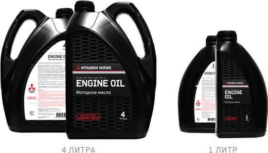

Компания Рольф при обслуживании автомобилей Mitsubishi переходит на использование масла от JX NIPPON OIL & ENERGY CORPORATION.
Планируется заливать
Mitsubishi genuine oil API SM SAE 5W-30
Mitsubishi genuine oil API SM SAE 0W-30
Mitsubishi genuine oil API SM SAE 0W-20
Сделано в Сингапуре!
1. Марку масла не комментируют.
2. Сервисный интервал замены масла остаётся без изменений, это 15000 км
Так же есть масло для АКПП...
Вообщем, то что лили не подходит, а это Мобил.... Теперь - льём другое!
Для дизелей рекомендуют уже - Mitsubishi Genuine Oil SAE 5W30
