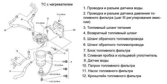

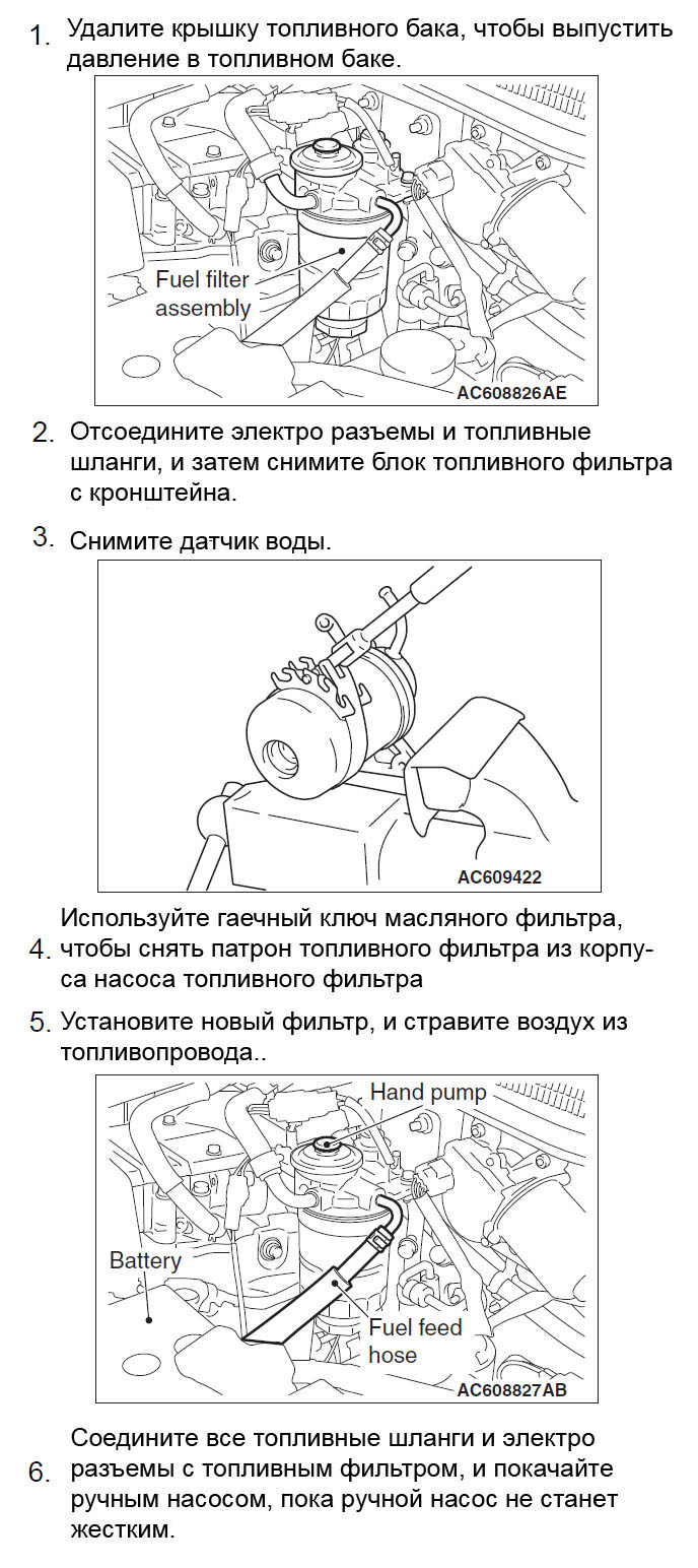

Перевел я с мануала порядок действия.... По ходу уточняем...

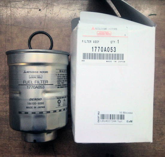

Прежде всего фото самого фильтра. Как я ходил по форумам и читал рекомендации, то пришел к выводу, что все же НАСТОЯТЕЛЬНО рекомендуется пользовать оригинальный фильтр... Если там воздушный, фильтр салона можно поставить неоригинал, то масляный и топливный все же лучше ставить оригинальные... По ТТХ топливный оригинальный фильтр 5 мк. А вот неоригиналы бывают разные..., так что сами принимайте решение для себя..., но для себя я уже решил... Уже приобрел оригинал Митсубиши от Денсо. Для справки - у нас вся топливная изготовлена этим производителем, и не только топливная...

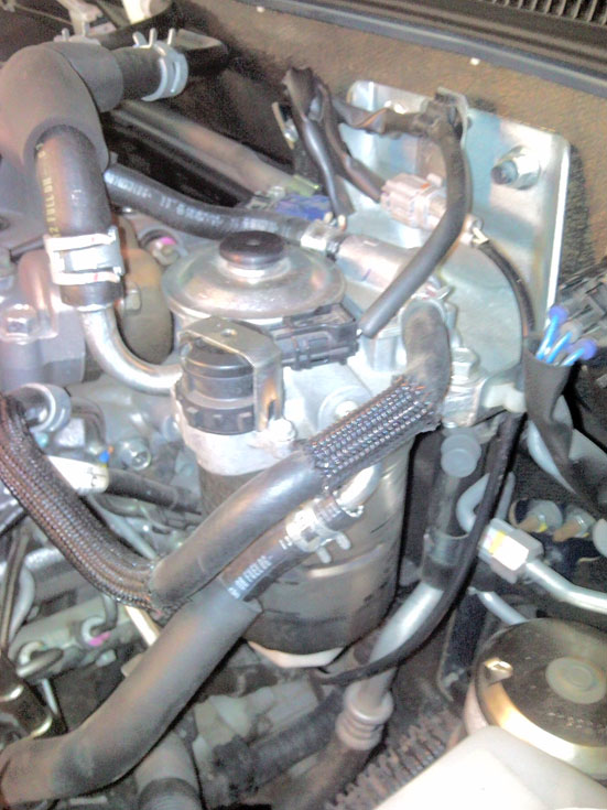

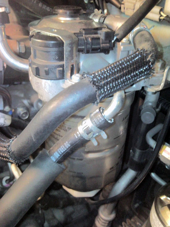

Вот он стоит в моторном... Куча топливопроводов к нему подходит так как к нам официальная поставка идет с подогревом... Этот подогрев очень нужная вещЪ.

Как пишут коллеги - снимать топливные шланги и отсоединять электро разъемы не обязательно... Снять придется только датчик со сливным, а сам патрон фильтра откручивать от насоса там на месте... Как и прикрутить новый - тоже нет особых трудностей.... При этом порядок остается - открыть бак и уровнять давление, слить воду, отсоединить и открутить датчик воды, открутить патрон фильтра (прикручен без особых усилий)..., смочить топливом резиновые уплотнители нового фильтра, прикрутить новый фильтр (без применения особых усилий при затяжке), установить датчик со сливным, разъем.., закрыть бак.., прокачать помпу...
Вроде теоретически таков порядок.....

Там при смене вроде наши коллеги пишут, что удобно вначале зеркало поставить и определиться что-куда... Откручивать можно руками обернув наждачкой патрон фильтра, чтоб не скользило...
Отсоединить провод датчика и открутить патрон фильтра вместе с датчиком. Датчик снять потом... Не забыть провести слив, а то может, при откручивании ливануть...
Вроде теория такова...
Кто будет менять, пожалуйста, черкните про нюансы!

Меня волнует такой вопрос-откуда в переводе три обрато-возвратки,точнее КУДА? По логике в бак,но почему 3 шт?И в мороз обратка в бак должна быть теплая,а у меня к примеру теплая только сейчас одна,и это сейчас- после установки бандажного подогревателя на топл фильтр.И в баке на топливоприемнике всего 2 штуцера-подача и обратка.
Re: Умелые руки:"Меняем топливный фильтр на дизельном 4М41."
По чести я не замарачивался этим.... Но... Я сейчас заглянул в Exist там есть эти схемки по топливной системе и указаны топливопровоы куда идут.. Там можно посмотреть...sergyes писал(а):Меня волнует такой вопрос-откуда в переводе три обрато-возвратки,точнее КУДА? По логике в бак,но почему 3 шт?И в мороз обратка в бак должна быть теплая,а у меня к примеру теплая только сейчас одна,и это сейчас- после установки бандажного подогревателя на топл фильтр.И в баке на топливоприемнике всего 2 штуцера-подача и обратка.
Посмотрел и вроде так - 4 и 6 идут в бак...., 3 в топливный насос..., 5 обратка от после насоса....
Перевод вроде правильный делал... Хмммм....

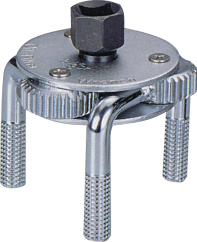

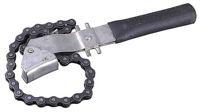

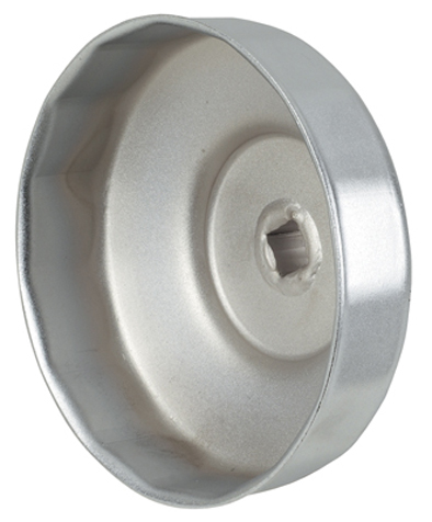

В принципе так все и было описано ранее.... Ну кроме специального ключа для фильтров, так как коллеги пишут, что вполне руками можно справиться... Но раз речь про ключ, то вот варианты ключей для фильтров.
Три варианта - типа "краб", типа "чаша" и цепной.... Все предназначены для фильтров. У нас для снятия-установки топливного и масляного фильтров...

ключи все хорошие но немного не то.
"двух рядная цепь и шестигранник на этой цепи"
похоже на съемник с однорядной цепью который с ручкой на фото , только у того вместо ручки шестигранник, на который одевается головка с воротком.

2 Фильтр поставил такой. В комплекте идет и резиночка, точнее кольцо уплотнительное.

Прежде всего то, что не рекомендуют пользоваться цепным ключом, так как он царапает и даже деформирует корпус фильтра...

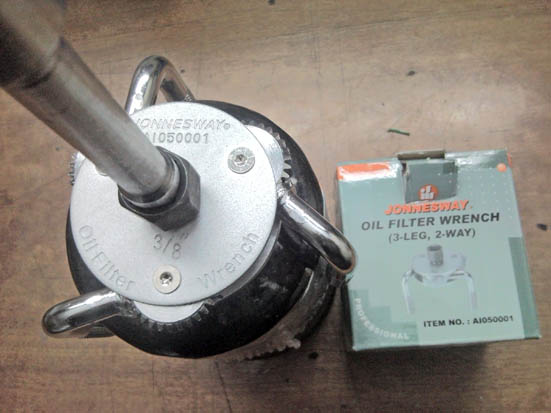

Зашел сегодня в автомагазин и начал подбирать ключЪ для смены и масляного и топливного фильтра...
Сразу цепной отставил в сторону из-за нанесения им повреждений на корпус фильтра. Хотя замечу, что можно было бы тряпочку подложить, чтоб не царапало и не гнуло... Но все равно..., мне что-то цепной не "улыбнулся", как и ленточный... У них рукоядка сбоку, а я смотрю, что у нас эти фильтры (особенно масляный) стоят в тесноте, чтоб еще сбоку рычагами ворочать и откручивать. К масляному вот только с низу можно подобраться. Так же с клещами там не весело будет... Поэтому я смотрел чаши и крабы. Чаш под наш масляный я ненашел, хотя в автоцентре Грант выбор большущий. Говорят, что большой у нас масляный фильтр и чаш таких нет... Рекомендовали краба. Открыли мы упаковку с крабом, а я как раз прихватил оба фильтра и переходник от своего набора инструмента... Примеряли... Все нормально.. Поэтому взял я себе краба. Спец высказался, что в принципе руками можно все откручивать и закручивать, так как усилий в этом деле не надо и даже сила тут лишнее, но ключЪ этот нужен будет так как бывает, что соединение "прикипает" и при откручивании все же надо хороший обхват...
Цена вопроса 490 рублей.
