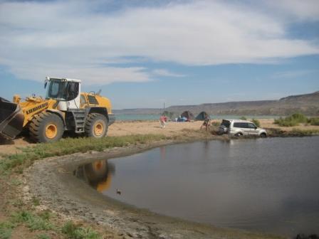

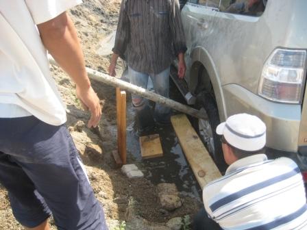

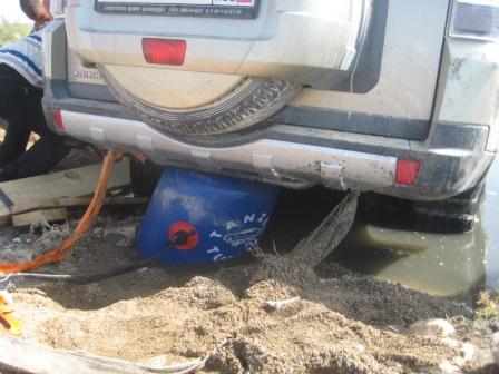

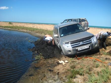

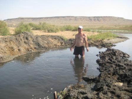

Я эти хреноводоступные точки установки домкрата уже 4-й год как сильно невзлюбил,очень тяжко по грязи или сильному морозу лезть под машину.А в конце августа сел в болото с соленой водой в 20 м от моря в Казахстане.Сел чуть выше порогов в жижу,о установке домкрата в штатные места не могло быть и речи,а поднимать надо было обязательно.Под машиной изначально-когда только провалился,было три слоя-сух. песок,мокрый и перепревшие останки водорослей(жижа та самая).Когда сидел на пузе песок весь выбрали,пока его выгребали яма начала заполняться морской водой а потом и жижей.Усугублялось все тем что при ведении всех работ жип садился(засасывался) потихоньку,и еще подъехать ко мне можно было только с одной стороны-200м по глубокому сухому песку.Сначала тянули Патрулем и Террано-2 одновременно,ну и я помогал со всеми внедорожными примочками нашими.Выезд спланировали,выстлали ракушечными плитами ,нанесенными из степи.Бесполезно.На второй день за 25км пригнали погрузчик ЛИБХЕР(выглядит очень впечатляюще,колеса диам под 2 м, ширина ската см под 80).Ну думали все,панацея.Хрен там,он не смог проехать по песку ко мне,сделал новый подъезд,раздробив 2 куска ракушечных скал.Подобрался на 20м и при попытке вытащить на мощном стальном тросе-начал сам садиться.Выбрался потихоньку и смылся.Не дает нижняя гнилуха подняться ,а подложить не можем,т.к. поднять нет возможности.В конце второго дня братан увез женщ и детей домой в Актау за 150км,и на 3-й день привез всякой хрени(тросы,лебедка,домкраты разной конструкции и проч.).Из прочего была одна фигня над которой мы с подъехавшими на Патруле казахами дружно поржали.Подушка в виде бочонка из плотной резины с присоединенным резиновым шлангом.Между шлангом и подушкой вентиль очень простой на полоборота,на свободном конце шланга раструб,который надо одеть на свою выхлопную, что мы ради любопытства и сделали,подушку же сунули под трубу штатную защиту заднего бампера.Только завел машину-в секунды подушка надулась и задрала задницу.Дальше примитивным рычагом из короткой доски(стойка) и 3-х метровой трубы(рычаг) мы поочередно подняли колеса и подложили плиты,дернули Патрулем и выбрался.Фрагменты сняли на видео,но сам я не смогу поместить,дочку попрошу.

смотрите фотки,видео не получается.На фото не все снято.

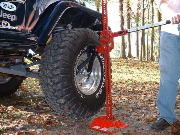

В описанной тобой, Серёга ситуации, тебя не выручил бы ниодин из штатных домкратов хоть бы он и цеплялся под порог. ;)
Так думаю что не выручил бы даже так горячё любимый проходимцами "хай джек":

sergyes писал(а):...Подушка в виде бочонка из плотной резины с присоединенным резиновым шлангом.Между шлангом и подушкой вентиль очень простой на полоборота,на свободном конце шланга раструб,который надо одеть на свою выхлопную, что мы ради любопытства и сделали,подушку же сунули под трубу штатную защиту заднего бампера.Только завел машину-в секунды подушка надулась и задрала задницу.....
Когда я работал в Аэрофлоте у нас Ан-24 сел на брюхо на бетонную полосу (без передней стойки садился) так вот что бы поднять фюзеляж с нуля и поставить переднюю часть на телегу/прицеп под фюзеляж подвели подобную подушку. Правда при подъёме её прорезали антенной, но второй удачно подведённый "бочонок" без проблем приподнял многотонную машину. Так что это весьма эффективный домкрат в подобных ситуациях. ;)

Эта подушка-девайс очень специфический. Для постоянного использования не пригоден, хранить нужно очень бережно. Чтобы случайно не порезать при поддомкрачивании, шьют доп. мешок из толстого брезента.
