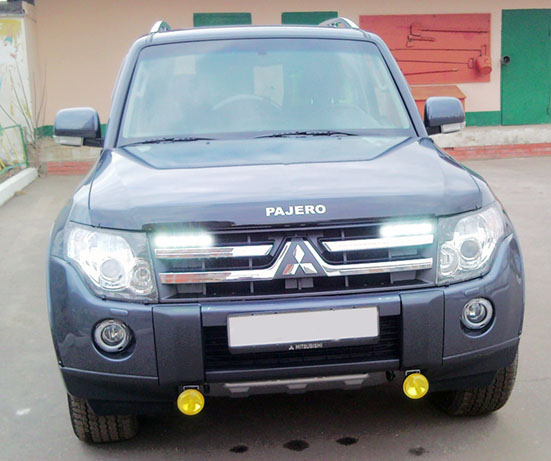

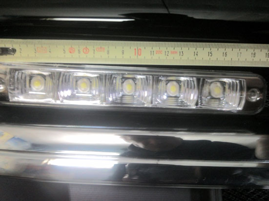

Надоело палить штатный ксенон в ближнем… Изображение
Решил установить ходовые огни. Вначале порылся в документах и узнал, что думают об этом старшие начальники в Департаменте безопасности дорожного движения МВД России. Прилагаю их письменный ответ. Судя по ответу из департамента установка ходовых огней факультативна, то есть по толковому словарю проще сказать – свободна. Ничего того о том, что надо идти и регистрировать установленные ходовые огни как внесение изменений в конструкцию автомобиля, из Департамента не указали. Указали, что они должны соответствовать ГОСТу и Техрегламенту. Посмотрел эти все ГОСТы и Техрегламенты по этим самым ходовым огням. Прилагаю нужные страницы со схемой размещения…
Дальше я занялся поиском этих самых ходовых огней, чтоб они соответствовали ГОСТУ и Техрегламенту. Нашел такие вот светодиодные. Прилагаю фото. Даже нашел сертификат соответствия на эти самые ходовые огни. Прилагаю его тоже. На этих самых ходовых огнях, на корпусе, в соответствии с ГОСТом - стоят клейма «Е» и цифры.

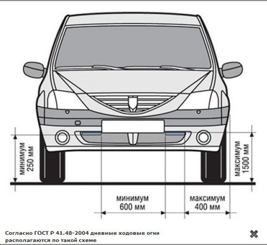

Все. Купил. Пришел в гараж и начал установку. Устанавливал по схеме. Ее прилагаю, она из ГОСТа. Я установил ходовые в решетку. Все вполне поместилось, но и главное, что между огнями расстояние в аккурат 60 см. Сами ходовые 19 см. Согласно официальной заяве габаритная ширина Паджеро 1875 мм. То есть математически получается от края габаритной ширины - 45 см… Вот тут то и проблема... По ГОСТ должно быть 40 см... Обращаю внимание. Уменьшить и решить эту проблему путем подпила решетки не получится, там уже находится блок фара. Пока думаю и экспериментирую. Пока езжу как установил.
По высоте соответствует требованиям 90 см.
Установка простая, снял клипсы, снял решетку. На самих ходовых перевернул крепление, чтоб выступ был наружу. Приставил к решетке. отметил, просверлил. Прикрутил. Установил обратно решетку.
Схема электрического подключения находится в коробке с ходовыми огнями. Надо подключить в соответствии с требованиями ГОСТа. При запуске двигателя они автоматически должны загораться, при включении ближнего света отключаться или притухать на половину своей мощности. У меня притухают на половину.
На всякий пожарный все документы отксерил и вожу с собой.

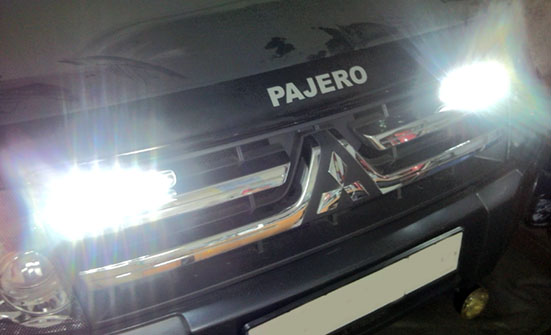

Ву а ля!Изображение

Сообщение 72RUS » 17 апр 2011, 07:33
Мне понравилось!
1 Установка простая, не требует больших разборок и переделок.
2 Установлены согласно ГОСТа и при этом не пострадал экстерьер.
3 Выглядят эстетично.
Молодец Bart :!:

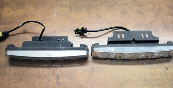

Вот я подобрал по своим дневным ходовым огням.... Модель 507. Светодиоды. Практически не нагреваются и мощность смехотворна по сравнению с ксеноном-галогеном и простой лампой в габарите....
Фары дневного света Sho-Me DRL-507: http://www.sho-me.ru/pro.php?pro=91&ling=ru
Важная информация для пользователей и установщиков фар дневного света SHO-ME: http://www.sho-me.ru/pro.php?pro=161&ling=ru
Ходовые огни Sho-Me соответствуют европейским стандартам безопасности и делают Ваш автомобиль заметным на дороге (Сертификат): http://www.sho-me.ru/cat.php?cat=11
Обратите внимание, что температура у моих 6000, хотя на официальном сайте она заявлена меньше по моей модели...

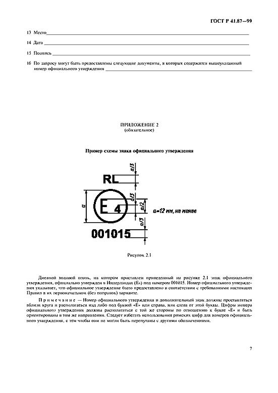

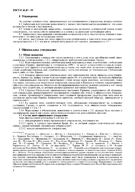

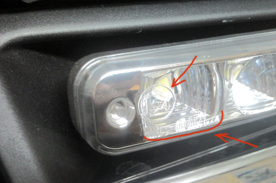

Потом выкладываю клейма на стекле огней. Их видно и они соответствуют ГОСТ. Это Буква "Е" и цифра "4". Как указано в документе это Нидерланды. То есть сертификация соответствия по дневным ходовым огням получена в Нидерландах. В перечне это есть. Соответственно эксплуатация их разрешена. Я вначале подумал, что раз в Нидерладнах, то только там могут их эксплуатировать, но оказывается нет. Практически в каждая страна имеет сертифицировать продукцию и сертификация действительна везде.
Потом цена вопроса... Я покупал свои за 2000 рублей в авто магазине Грант на Новорязанке в районе Люберцы-Жулебино, второй этаж.
Вот фото:

ding писал(а): Повторю свой вопрос: по требованиям от края машины до фонаря НЕ БОЛЕЕ 400мм. На П4 от края машины до решетки, где установлены фонари, 460мм. На этом все заканчивается, дальше можно не читать, фонари установлены не правильно.
В самую точку!

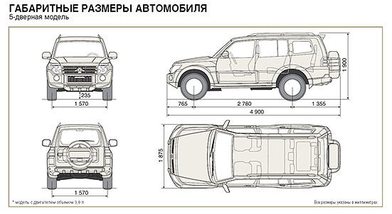

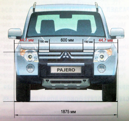

Извиняюсь коллеги! У меня вылез косяк. Я не умышленно ввел вас в заблуждение… Изображение
Первый пост уточнил...

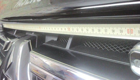

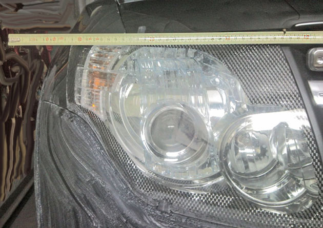

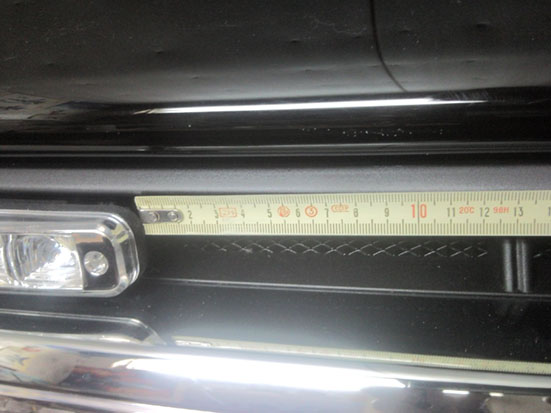

Рано я радовался…. Когда устанавливал ходовые огни, то замерял все рулеткой на автомобиле – все у меня по размерам было идеально. Но все было идеально, пока я не заглянул на официальные размеры Паджеро. Вот так то….
Вообщем…, вот сейчас я схемку составил и представляю вам с размерами из официального буклета Митсубиши Паджеро 4. Дело в том, что «бока крыльев» у нашего автомобиля широкие. То есть - я, при установке, замерял до края «передка». Реальная габаритная ширина, которую имеют в виду в ГОСТ и Техрегламенте – другая. Хмммм…
В документе габаритная ширина 1875 мм. Длина ходовых огней 190 мм. В решетку эти ходовые огни, без резьбы по пластику решетки, можно вставить максимум на 600 мм между ними. То, что между ними 600 мм – это точно замерял (это соответствует требованиям ГОСТ и Техрегламента). Больше их никак не раздвинуть. Ну никак не раздвинуть, так как нишу больше не вырезать – дальше уже стоит блок фары. Блок фары тут не подпилишь. И косяк в том, что математически по габаритной ширине можно высчитать расстояние от ходового до края этой самой габаритной ширины. И тут – 44.75 мм. Что на 44.7 мм (4 см 5 мм) больше установленного в ГОСТ и Техрегламенте… Косяк! Млин! Обидно!

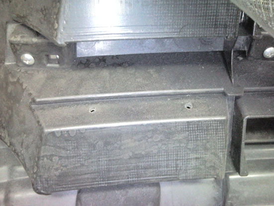

Посмотрел на «морду зверюги».
Есть вариант снизу бампера. Они там немного припрятаны будут. Надо посмотреть конкретно, пока под вопросом. Второй вариант - снизу блок фары на бампер, но тут весь этот ходовой огонь с проводами наружу и это совсем не эстетично будет…. Третий вариант - резать пластиковый бампер, отпадает однозначно.
Значит..., буду думать.
Фото замеров с рулеткой и подключение за мной… Начал успокаивать себя, что 4 с половинкой сантиметра - не критично…. Но тут же понимаю, что это нарушенице…

Сообщение 72RUS » 18 апр 2011, 07:15
Формально предложенный Bart ,ом вариант не проходит только по одному размеру (от края габарита на 4 см 75 мм), это факт.
Но реально я не вижу других мест установки. Резать бампера и «юбки» я не буду точно. Под бампером, как предлагалось, для меня не вариант, я оборву их преодолевая крутой подъём, сугроб, просто об бордюр, не являются плюсом так же торчащие провода, кронштейн и само место подвергающееся воздействию грязи, воды, пыли. Т.е. других мест я не вижу. В идеале конечно хорошо бы разместить соответствующую диодную ленту в самой штатной блок фаре, но это пока из области фантастики.
Учитывая тот факт что даже владельцы П-4 не сразу определят нарушение в ГОСТЕе думаю мало кто сможет докопаться, реально замерить и ткнуть меня носом будет непросто даже контролирующим органам, поэтому думаю мне простят эту помарку в 4,7см. в случае соблюдения всех прочих условий. Если уж попадётся очень принципиальный проверяющий, он найдёт повод докопаться по мимо этих 4,7см!
Сообщение Bart » 18 апр 2011, 09:04
Я тож вчера вечером себя успокаивал тем, что четыре см с половинкой - не критично, но формально это нарушение... Обидно, млин...
Действительно если мерять не по краю пластика расширителя крыла, который далеко сбоку, а конкретно "по морде" то ровно 40 см до ходового.Изображение
Касаемо проверяющего, то на посту ГИБДД вряд ли докопаются. Просто реальные габариты не знают. Даже когда мерять с линейой-рулеткой, то получается в пределах. Этот выперающий бочОк действительно несколько скрадывается в стороне... А вот если приехать на Технический Осмотр, то тут могут проверить и реальную габаритную ширину и все растояния. Тут эти 4 см 5 мм найдут точно.
Хочу еще сделать фото с рулеткой на фоне "морды зверюги"...., чтоб понятно было относительно замера "по-факту"...
Просто впиндюрить в какое-нибудь другое углубление без косяка, эти самые ходовые огни, у нас больше реально - негде. Изображение
Но попробую подумать еще...Изображение

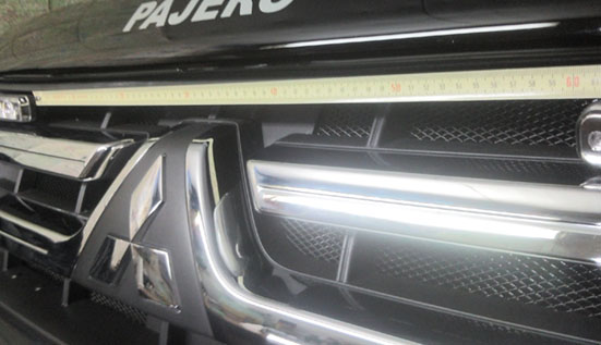

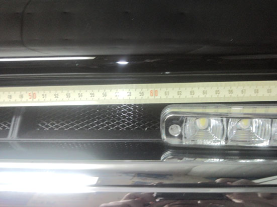

Сообщение Bart » 18 апр 2011, 17:54
Сделал фотографии непосредственно на изделии.
Для замеров использовал не какую-нибудь китайскую, а советскую рулетку.
Между ходовыми огнями ровно 60 см.
Сами огни по 19 см.
Теперь сама проблема. Вот выдвинул рулетку на 40 см. Снимал как можно по середке.
Так что на месте, без точного знания габаритного размера Паджеро – этот косяк не установить….
Более того, при фотографировании и повторном замере реально подумал, что мой Паджеро "Уже" чем заявляют косоглазые! Скорее это их, млин, косяк!!! Изображение

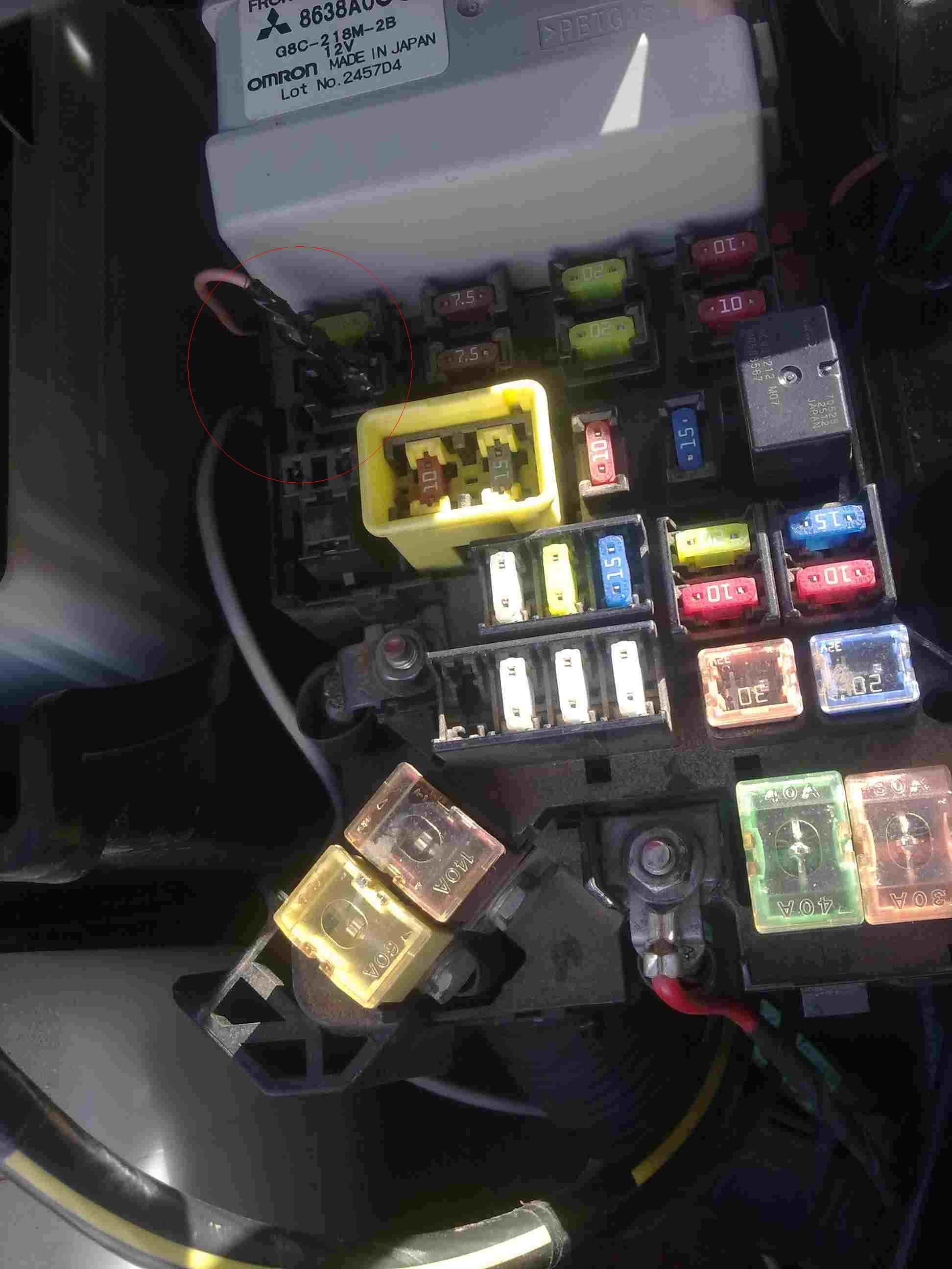

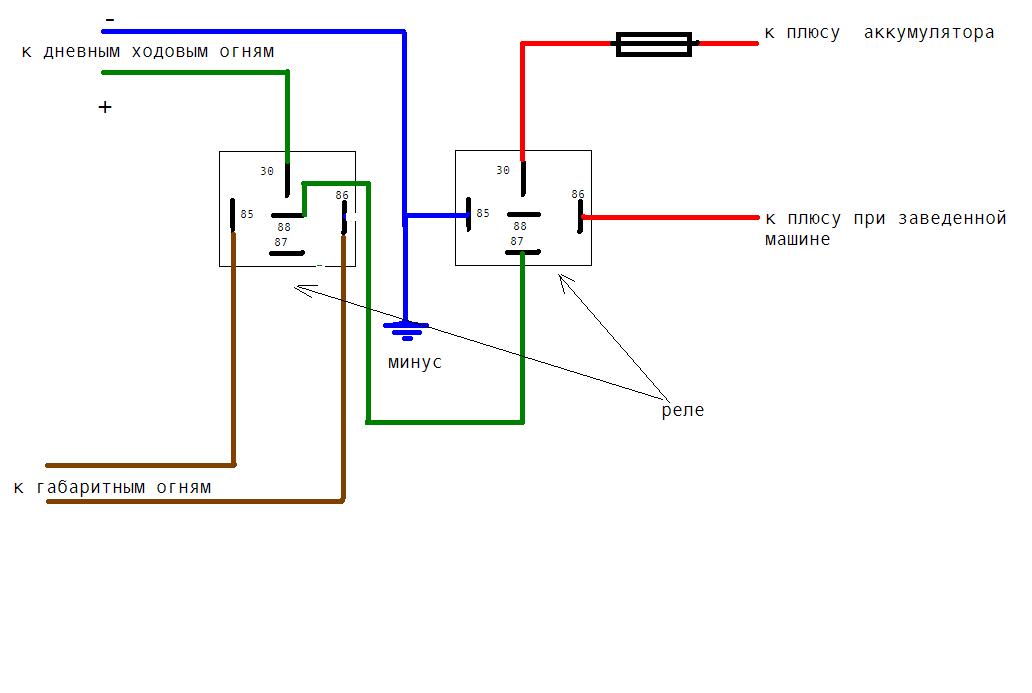

Если кого-то заинтересует выкладываю схему подключения дневных ходовых огней на нашу машинку. Сразу же приношу извинение мастерам за банальность схемы. Провода к габаритам подключить очень просто, если взять тонкий провод и вынув патрон не нарушая проводки воткнуть их к контактам лампы. Сделав это аккуратно и закрепив патрон в гнезде полностью защищаем себя от КЗ. Подключить провод для получения плюса можно в блоке предохранителей справа (см. на фото) Удобно, если провод обжать клеммой или припаять к клемме.
Плюсы данного способа: не нарушается проводка авто, соответственно, подключать можно даже на новом автомобиле.
Минус: таким образом можно подключать только светодиодные огни, т.к. "+" на контакте появляется при первом повороте ключа, так, что любители слушать музыку могут высадить аккумулятор если будут подключены обычные лампы.
Да, делал все зимой при минус 15 получилось не очень аккуратно, но переделывать руки не доходят.
Подключение провода в блоке
подключение провода1.jpg (203.85 КБ) 77049 просмотров
