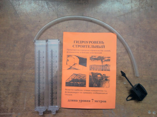

Первое и самое главное - надо найти "чем" уплотнить уплотнитель... Потопал по автомагазину... Бродил долго... Ничего не нашел... Потом обошел Южный порт... Спрашивал что-нибудь подходящее, но... Единственно предложили силиконовую трубку от Жигуля, но цена в 100 руб за 50 см, не устроила... Таких трубок надо много, чтоб "обложить" все двери.... Ну и последний вариант - строительный рынок... Вот тут я и нашел подходящую хрень! Это - гидроуровень строительный. Представляет собой прозрачную силиконовую трубку в диаметре около 6-8 мм. Длина от 5 метров... Цена 70 рублей за 5 метров. Я взял 7 метров за 90 рэ...

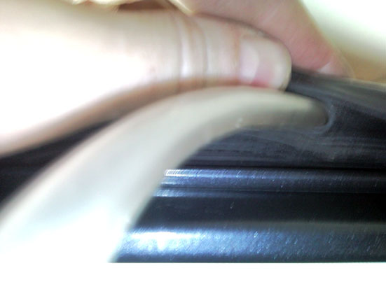

Сам процесс очень простой. Открываем двери, берем трубку, отгибаем резиновый уплотнитель двери поглубже - в нем видим технологические отверстия для выхода воздуха по всему периметру дверного уплотнителя, вставляем в отверстие трубку и толкаем ее по периметру..., трубка без проблем проходит внутри и усиливает уплотнитель. Рекомендую трубку запихнуть не всю. Дело в том, что дверь закрывается и воздух из полости уплотнителя-трубки двери должен выходить, поэтому трубку лучше сделать составную. Т.е. например, из трех честей. Потом.., в районе замка я трубку отрезал и вынул, так как когда вставил именно в этом месте, то дверь начала хренова закрываться.

Bart писал(а):Это - гидроуровень строительный. Представляет собой прозрачную силиконовую трубку
Что-то меня терзают смутные сомнения.. Разве она силиконовая, а не пластиковая? Если пластик, зимой дверь будеь хлопать как деревянная.
Re: Как я уплотнял уплотнитель на дверях...
Сообщение Bart » 12 апр 2011, 22:13
Специально покрутил упаковку и нигде не нашел из чего сделана... Хмммм. По силикону - затрудняюсь утверждать. Но она вполне мягкая, эластичная, как трубка в капельнице, только по диаметру чуть побольше, материал похожий.
Вот ссылка на подобный, один в один такие же черные фиговины и пластиковые колбы с делениями . Пишут что силикон - http://www.snabdost.ru/subcat00002316_0 ... 92501.html
Хотя еще поГуглил и нашел что есть и из ПВХ...
Но штука эта строительная и вот в руководстве пишут при эксплуатации зимой: "...При пользовании уровнем в зимнее время во избежание замерзания в уровень заливают керосин, соленую воду и т. п..." Трубка на морозе не должна будет "деревенеть"..., как никак - точный инструмент...
Думаю, надо на всякий случай при покупке смотреть...
Даже если из ПВХ, то она ж не примерзнет, не потрескается и не помешает открыть дверь. Так же как дверь за собой закроем и печку зимой все равно включаем - отгреется, как и таже резина, которая тож деревенеет на морозе....

Значит похоже, что трубка из ПВХ. В морозилке она заметно "дубеет", хотя пластичные свойства остаются. Чтобы ее сжать двумя пальзами, большим и указательным, уже надо приложить хороооошее усилие. При этом, все таки, она сжимается. Так же она вполне спокойно гнется и поперек. Не трескается на излом.Изображение
Считаю вполне - нормальный материал. Конечно, идеально было бы - если б он был помягче.... Но тут тоже, если б был мягче, то его пришлось бы вгонять внутрь уплотнителя другим способом.Изображение
