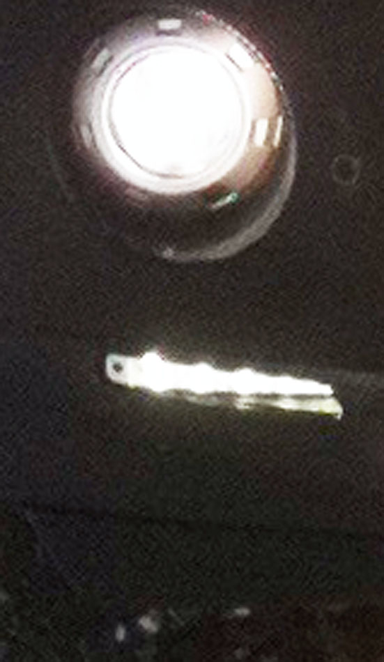

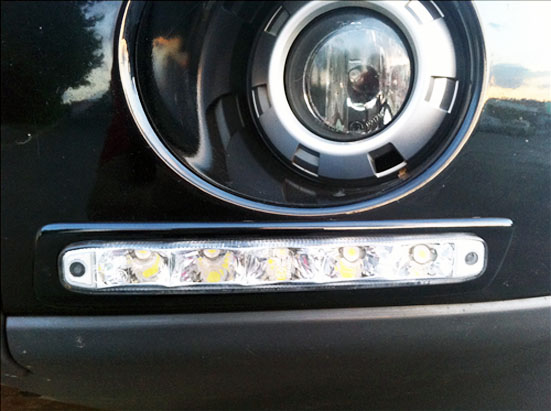

Действительно, долго сидел в гараже перед мордой нашего зверя и приставляя ходовые прикидывал... Больше мест в которые установить ходовые, без врезки, просто нет... Другие места только с резкой "по -живому"...

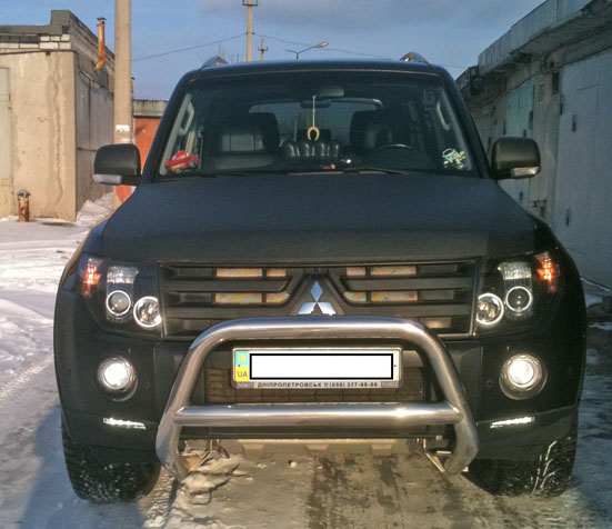

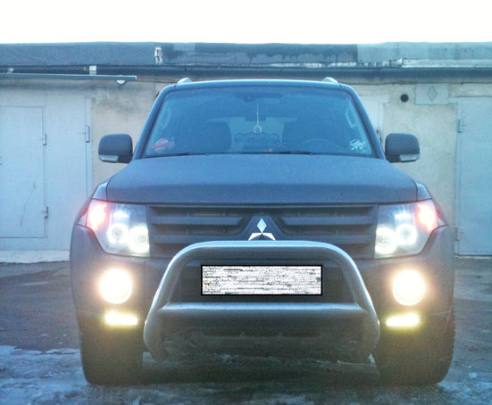

Вот варианты с параллельного форума с Украины... Там вот резка "по живому". Резали пластик бампера, вставляли ходовые через дополнительно изготовленную рамку... смотрится действительно хорошо. Соответствует по всем размерам - по расстоянию между, к краю и от земли.... Обращу внимание, что все же и тут есть проблемка - свет направлен в стороны и чуть вниз, так как там у нас уже идет закругление и немного покат вниз. Если устанавливать блок ходовых под западлецо, то будет в стороны\вниз - как на фото... Можно взять другой вариант блока ходовых, он бывает с выступом... Поставить с выступом с учетом закругления и поката вниз, но тогда угол блока ходовых будет выступать относительно бампера...
Вот с врезкой в бампер:
Вот еще вариант врезка в нижний пыльник бампера и с угловой коррекцией, чтоб светило прямо..., правда при этом видно "впадание" одного угла блока ходовых огней внутрь... и практически они оказались "впалые" внутрь... Хотя есть вариант их вытащить наружу...

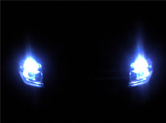

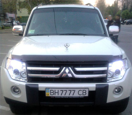

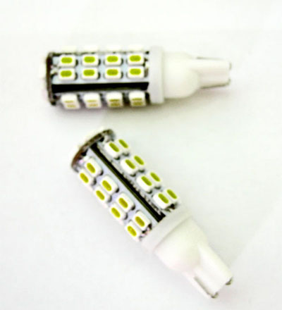

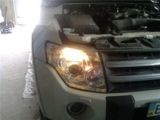

Замечаю - у нас стоят в габаритах лампы стандарта W5W или светодиоды стандарта Т10.
Вот позаимствовал у коллег с украинского форума:
Штатные:
Светодиоды:
Штатные:
Светодиоды:

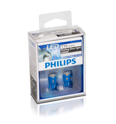

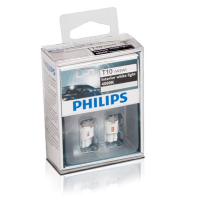

Есть еще у Филипса такие как показанные мной ранее с оптикой, но эти уже по веселой цене...
Автомобильные светодиоды Philips LED Blue Vision 6000K W5W T10(W2.1x9,5d) 12966 Цена 1600 рублей.
Обращаю внимание на голубой свет! Это незя! Только белый или желтый.... Дальше об этом подготовлю инфу...
Автомобильные светодиоды Philips LED Vision 4000K W5W T10(W2.1x9,5d) 12964 Цена 1300 рублей.

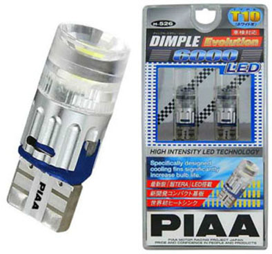

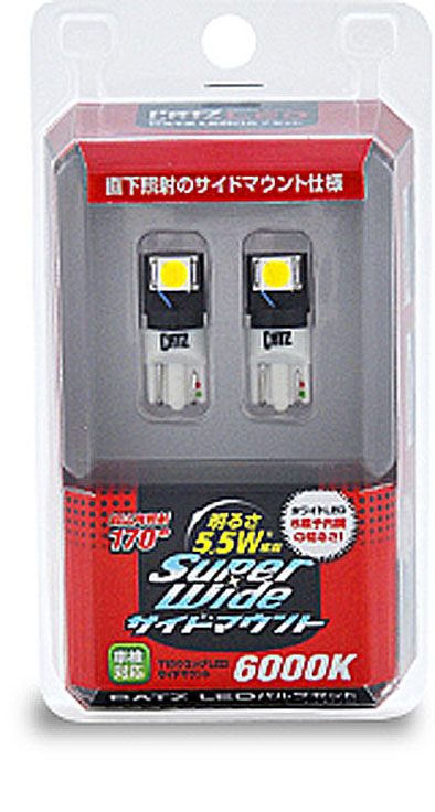

Есть еще и такие:
Автомобильные светодиоды CATZ CLB12 6000K W5W T10(W2.1x9,5d) Цена 5000 рублей
Автомобильные светодиоды PIAA Dimple EVO 6000K H-526 W5W T10(W2.1x9,5d) Цена 2000 рублей.

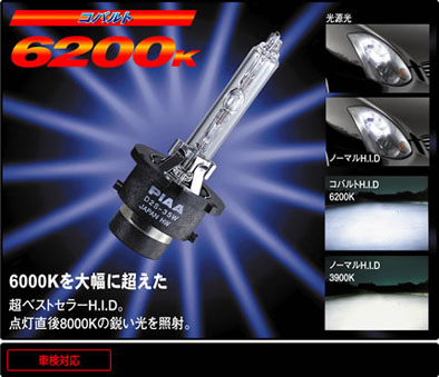

Маленькое отступление.. Вот тут бродил и нашел лампы в наш штатный ксенон по охринительной цене..
Да за такую цену эти лампы толжны МР3 и ДВД проигрывать!
Штатная ксеноновая лампа PIAA Xenon D2S (6200K) HH107
Цена : 11670.00 руб.

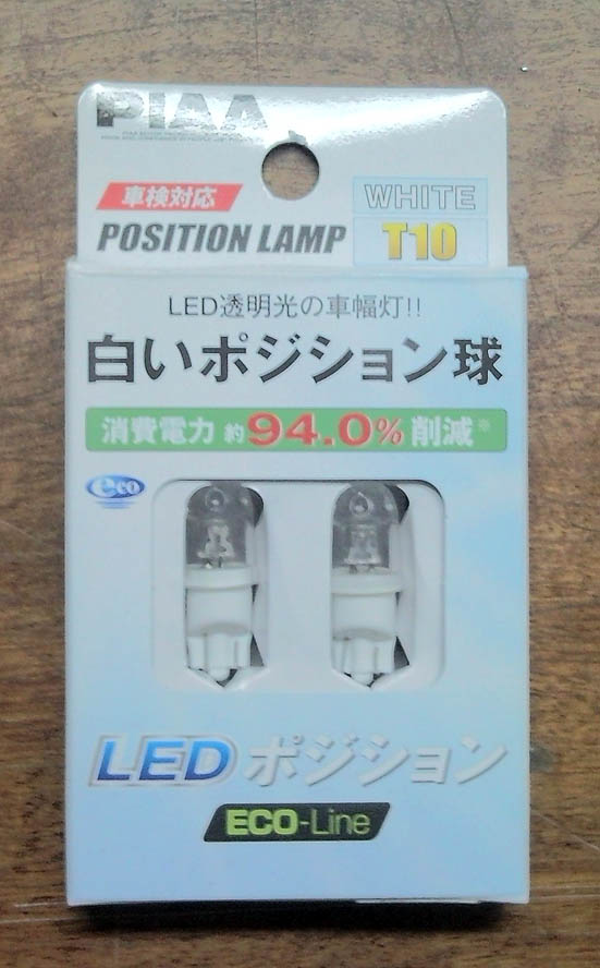

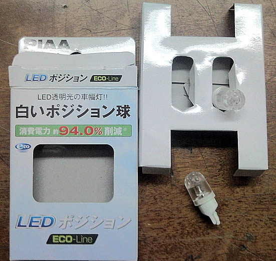

Сегодня было время и я потратил его на подборку лампочек в габариты.
Это штатные W5W светодиоды Т10. Просил продавца принести несколько ламп от разных производителей и по очереди подключать. Смотрел я линзованные Т10 от "Sho Me", Philips, PIAA и какие-то дешовые НонейМ. Начали с НонейМ по 200 рублей за штуку. Белый свет, нормально... ШоМи - тоже ничем не порадовал, цена повыше, но тоже самое, что и НоНейм, посмотрели Филипс два вида по 4000 и 6000, конечно разница есть, порадовали, но совершенно не впечатлили, так как за такую цену в почти полторы тыщи за пару можно было реально удивить... Потом посмотрел ПиА... Вот тут действительно порадовали! Есть у них за 2000 рублей - красава! Но дорого.. Просто за 2000 эти светодиоды должны Мр3 проигрывать, а не просто светить... А так на эти двеТыщи они совсем не светят! Посмотрел две модели от РиА. В принципе неплохо чуть-чуть слабее чем первые, но лучше чем Нонейм-ШоМи-Филипс. Остановился вот на этих. Порадовали интересной линзой и хорошим качественным белым светом. Цена конечно недешовая, но относительно - 840 рублей... Сделано в Японии. Пока не поставил, промерз и уже морожеными руками не было желания лезть ставить, только вот сфоткал на мобилу. Как поставлю - сфоткаю в работе и представлю фотку...
