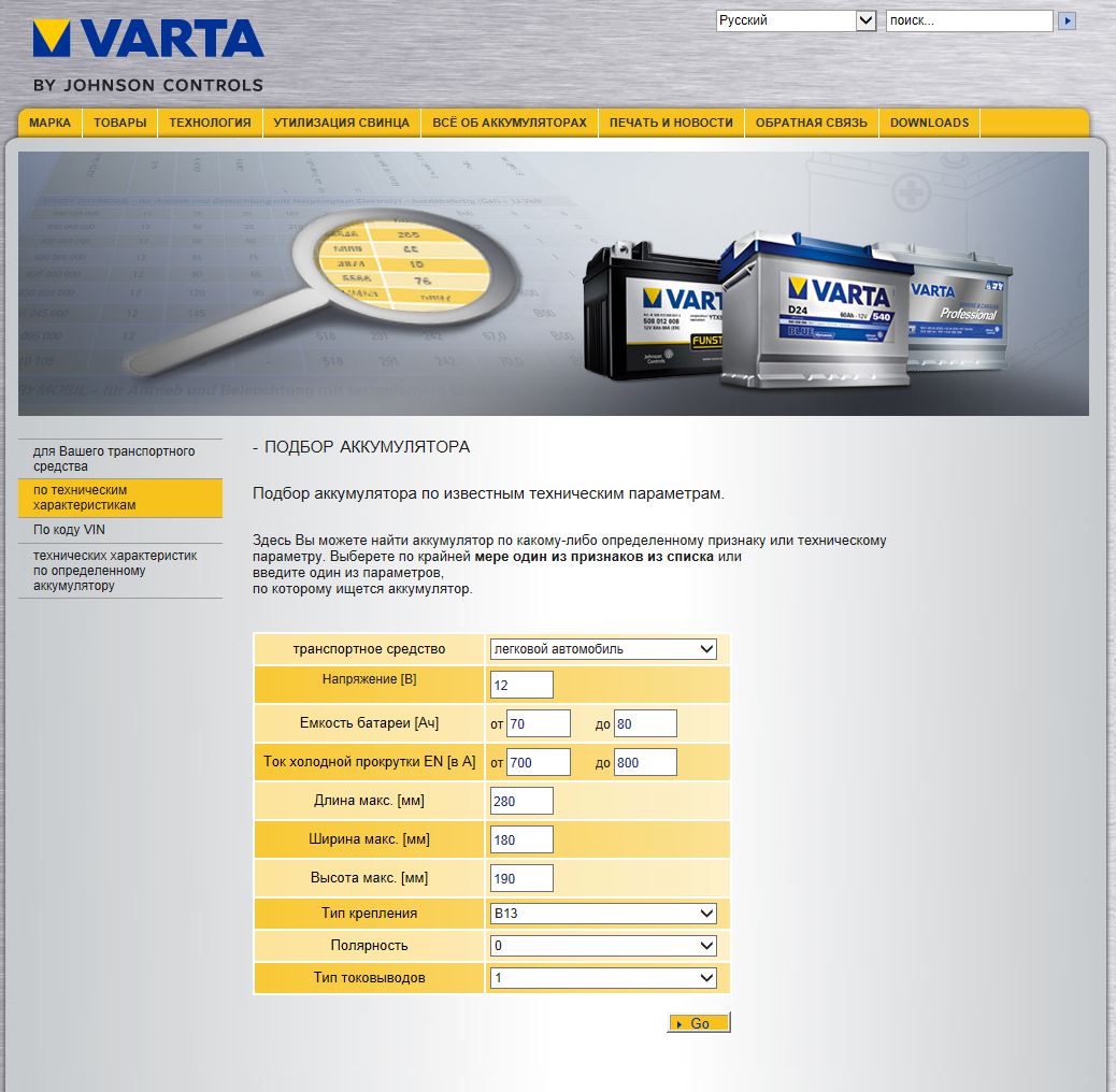

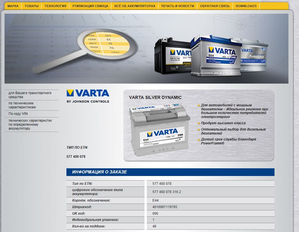

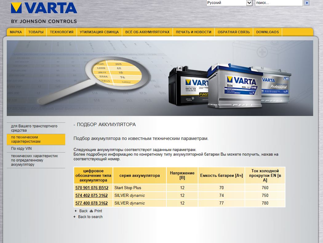

Ну уже пора головой думать где подбирать... Я как зашел на этот сайт так сразу все понял - это банальные российские продавцы, которые сейчас на нашем рынке втюхивают все что угодно, что они себе закупили - и это им надо распродать.
Делайте небольшой эксперимент. Просто потыкайте в этом самом ихнем подборе разные модели от Монтеро 3 дизеля до Паджеро 4 бензинки. И опа! Для всех они "рекомендуют" синие Варта! Помимо "сини" у Варты есть и "серебро" и АГМ и "черные"... Где это все? Усматривается один вариант такой раскладки - продавцы просто распродают то чего у них "завались". Продавцы, тем более не официальные дилеры, не заморачиваются.
Подбирать любые вещи надо не у продавцов, а у производителей, где вам представят их теххарактеристики, весь ассортимент продукции - среди которых уже нормальный эксплуатант и выбирает для себя нужное...
А это у тебя получилось, что втютюхали тебе то, что им надо было распродать, а ты купился...
Конечно, как я и постил выше, аккумулятор он и в Африке аккумулятор и электричество вырабатывать для твоей машины будет, но будет значительно ниже по эффективности чем можно и нужно было...
Однако! Тоже.., доверять вот этому простому подбору по модели авто тоже надо внимательно и осторожно. Там вот к примеру на сайте Бош четко написано, что вот этот подбор по марке автомобиля не является точным и для вашего автомобиля предлагается УНИВЕРСАЛЬНЫЙ АККУМУЛЯТОР. То есть вам предагают универсальный выбор! И все!
