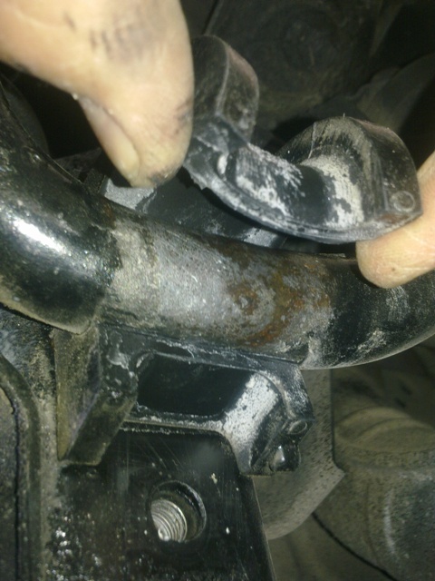

Поменял втулки заднего стабилизатора. Втулки приобрёл у официалов, 478 руб за штуку. Втулки резиновые. Выполненные качественно. Сверху по поверхности, как будто тальком присыпанные. Даже возможно он вкраплён в резину, не стирается, мне это понравилось.
Машина стояла ровно. Разобрал одну сторону: краска стёрта, ржавчина с небольшим наростом вперемежку с резиной. Втулка раздолбана, в месте соединения (разрез) – зазор…
Наждачкой на стабилизаторе все неровности устранил, на хомуте растворителем всё устранил, растворителем прошёл и по стабилизатору. В месте примыкания втулки к кузову, краска тоже была стёрта (я подкрасил). Установил аккуратно втулку, совместил отверстия с болтами, болты смазал силиконовой смазкой и аккуратно поочерёдно по три, четыре оборота, с каждой стороны затянул…. Разрез плотно соединился, втулка стоит без смещения. Всё сверху подкрасил чёрной краской из баллончика. Тоже провернул и с другой стороны.
Ранее были скрипы при небольших передвижениях вперёд или назад – перестали.
С уважением. Удачи на дорогах…..

cmorozov писал(а): ... Наждачкой на стабилизаторе все неровности устранил...
Тем самым уменьшил и без того уменьшившийся посадочный размер(диаметр) под втулку.

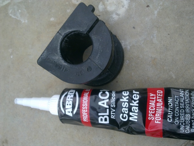

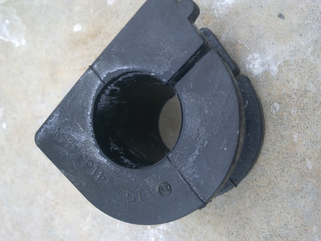

вот фото, где задние втулки с весны на герметике ходят....
Передние также собрал на герметике - работают с осени прошлого года без нареканий и излишних, посторонних звуков...
Втулка и применяемый герметик
Втулка и герметик.jpg (104.62 КБ) 8289 просмотров

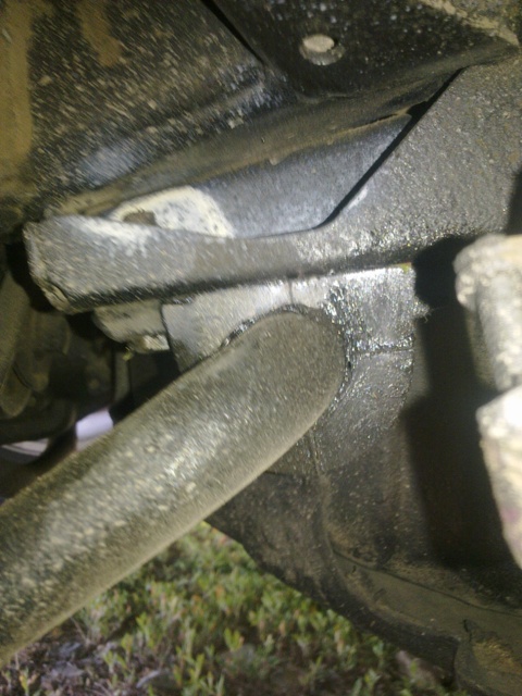

Вот пробег не засекал, ну с весны каждый день езжу на дачу и работу...

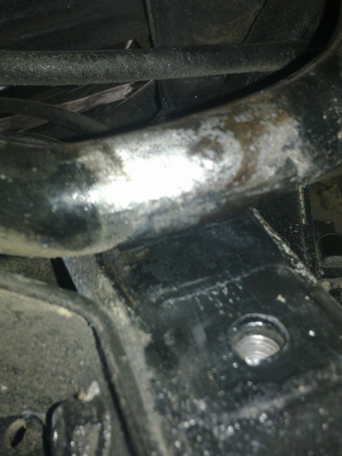

это я почистил от ржавчины...
