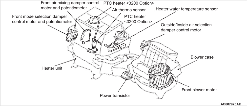

Ratnik писал(а):...Я им показал все картинки с этого сайта по данному вопросу. Начали смотреть изучать печки на разных моделях авто (только Паджеро 4). У них в электронном каталоге эти кармические тены не отображается нигде и никак! Это так сказать "опция" и почему то в каталоге запчастей ничего нету по этому вопросу. От куда тогда схема, что на этом сайте, где отображены тены, они представить не могут...
Эти схемы-рисунки я привел из оригинального(english) сервис-мануала по MP4 09MY',а сейчас глянул в мануал постарше 07MY'- там практически идентичные рисунки,значит их ставили изначально,вероятно все зависит от комплектации кузова или модели в целом,вполне вероятно,что ими комплектуются машины,предназначенные для холодного климата(по крайней мере у Hyundai есть такая фишка).Кстати,а есть где-то расшифровка кода опций ?

Короче,чтобы развеять оставшиеся сомнения,вот такая картинка из мануала,из которой явствует,что доп.нагрев ставится только на 3200 Di-D и похоже опционально

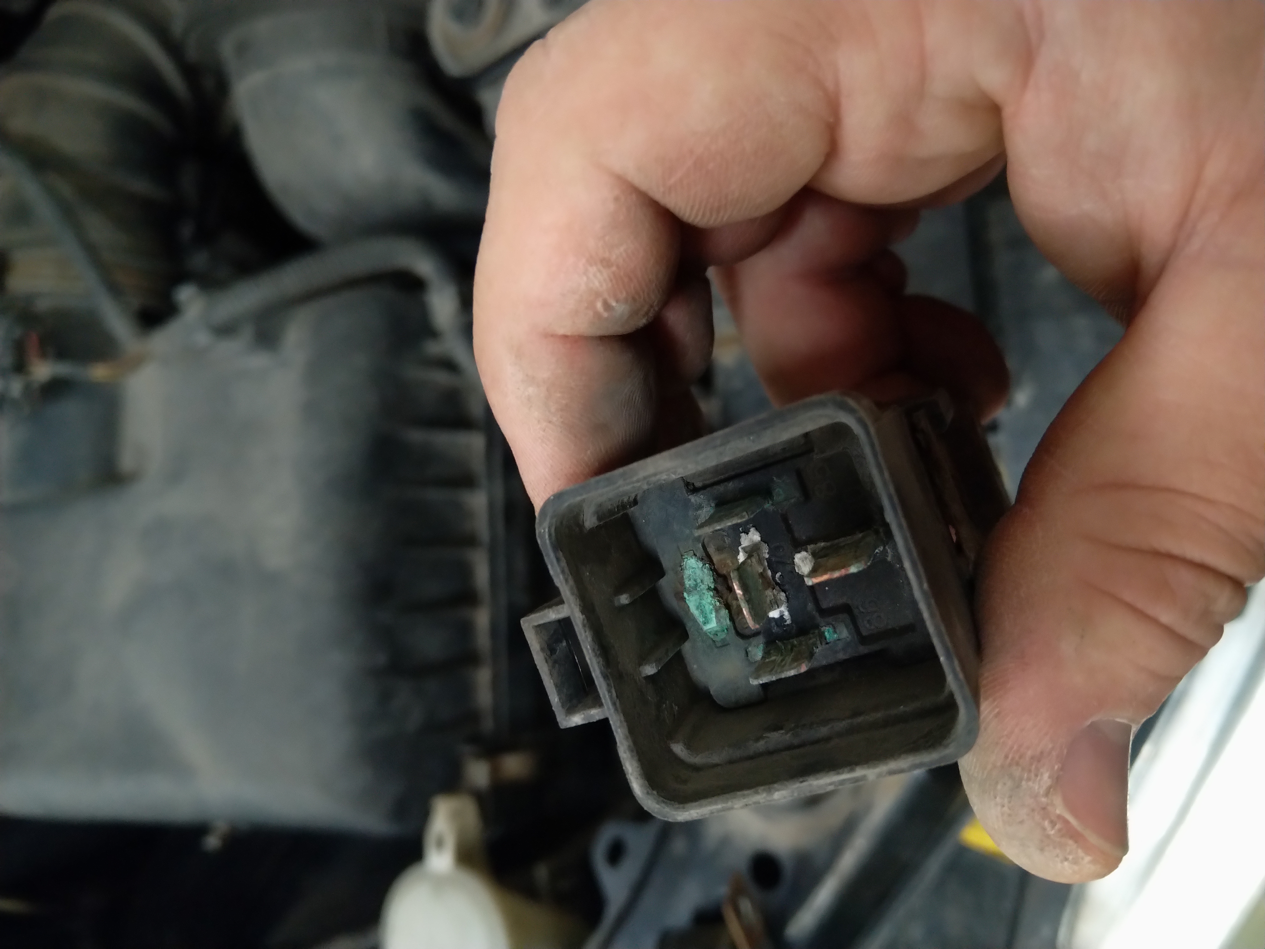

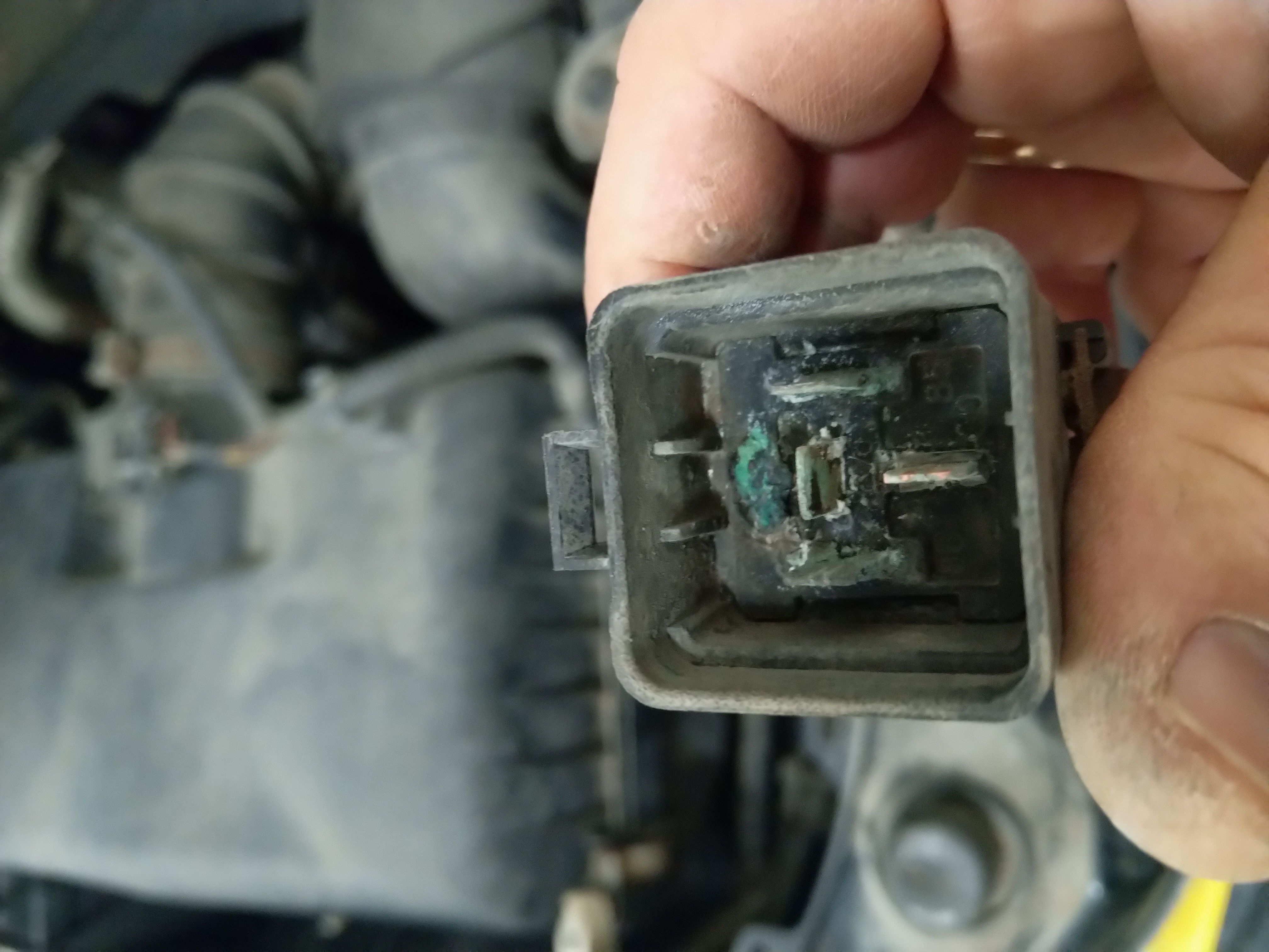

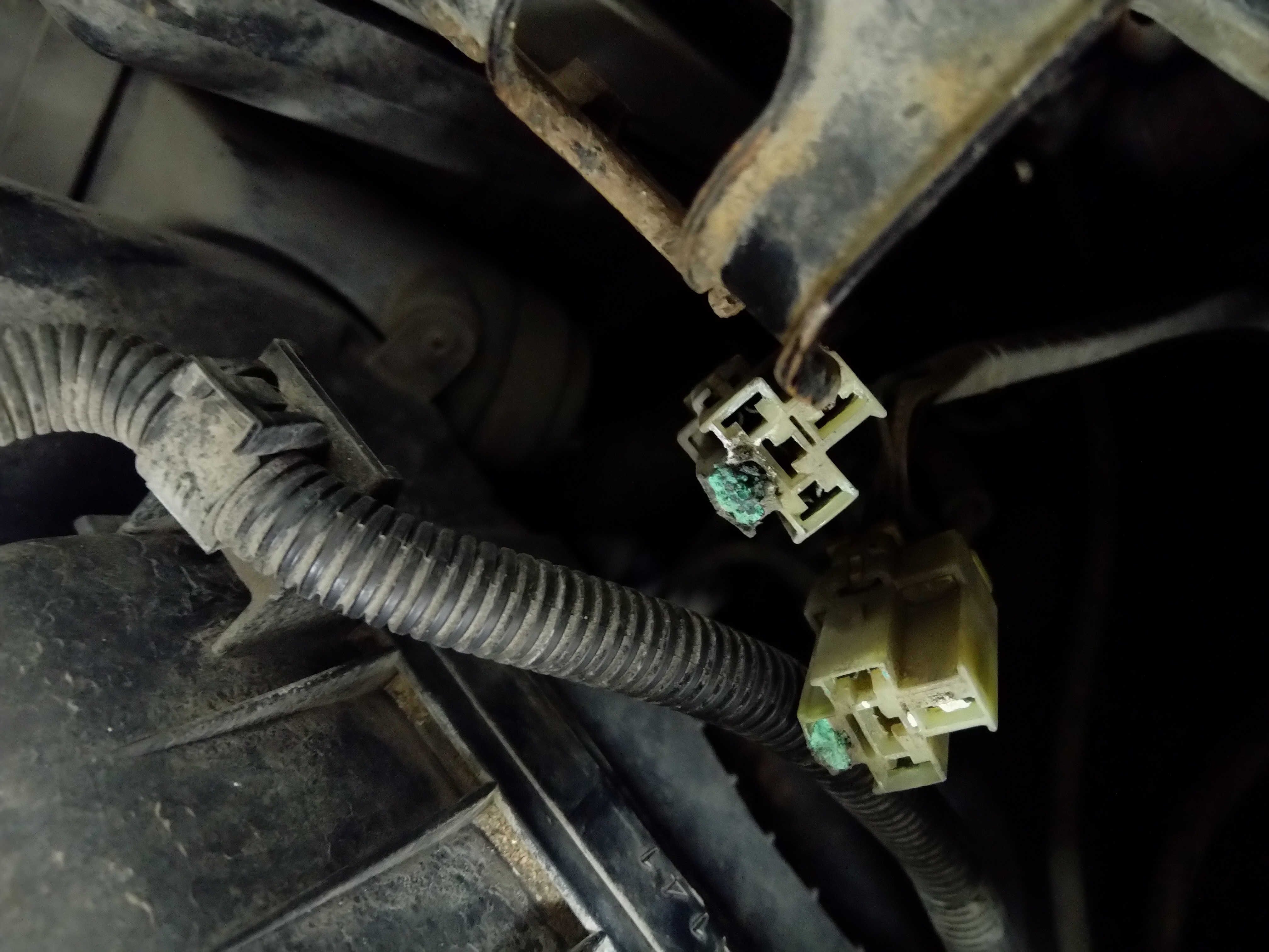

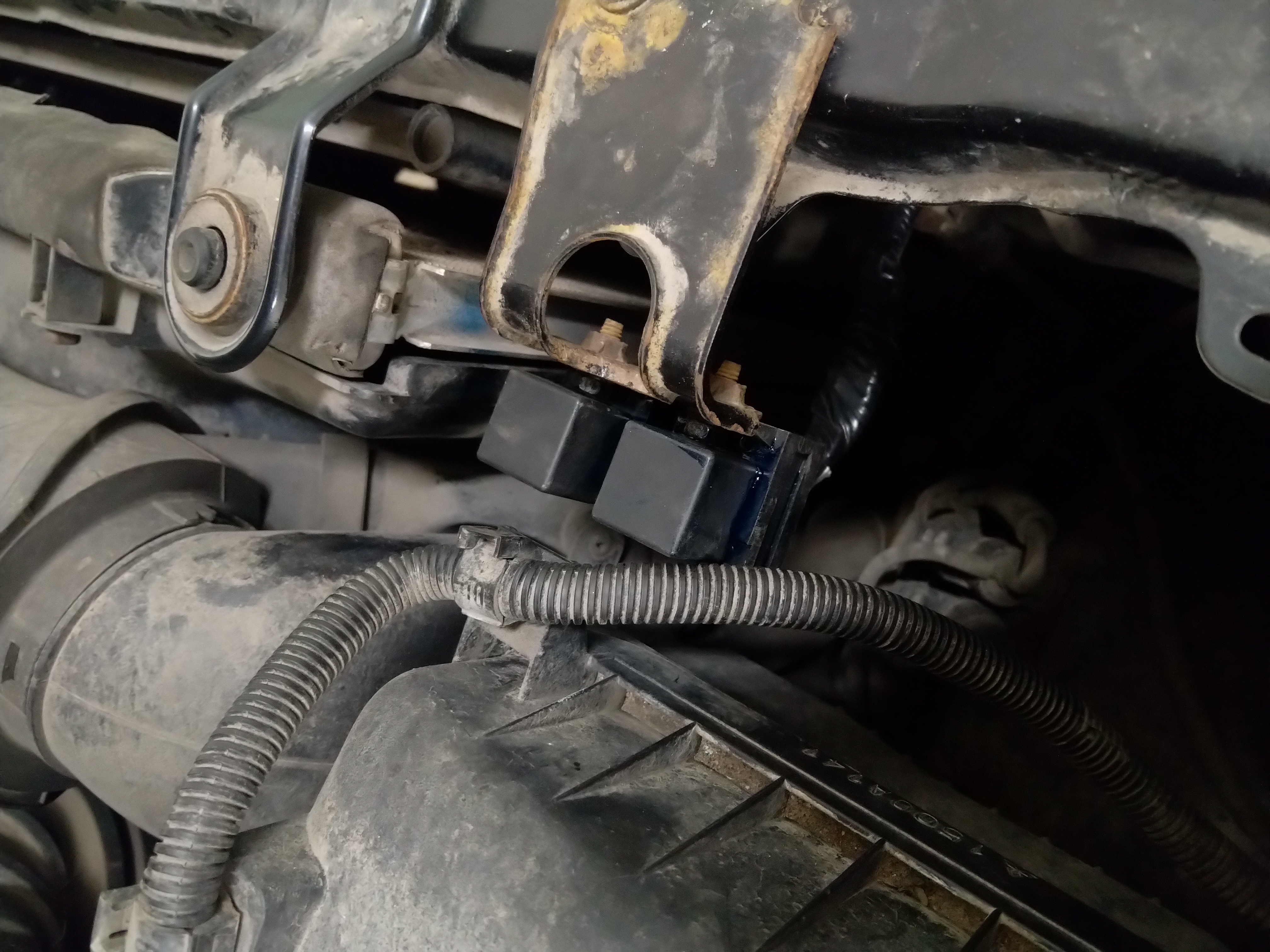

Здравствуйте. Хочу поделиться своей ситуацией с тенами.
Наступила зима и в салоне стало холодно (pajero4 3.2D 2007гв). Стал изучать установку ПЖД (webasto) и наткнулся не тему, что в наших pajero стоят тены. Но чего то я их совсем не замечал, нашел в этой теме электросхему, нашел разъем к тену, со стороны водителя, подключил мультиметр и там 0в. Полез под капот (2 реле над правой фарой) отсоединил, а там сгнили ножки. Поставил новые реле и о боги!! Работает, греет. Пока ещё не проверял, как после ночной стоянки они нагреют салон, но все же, они работают и тепло чувствуется уже после 10сек их работы.
