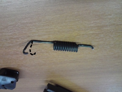

Den.SS писал(а):Я пологаю задняя щётка у всех работает одинаково плохо? Скорее да. Вот что я сделал.
Снимаем пластиковую заглушку и откручиваем гайку на 10.
Сняли щётку.
Увеличить фото »»
Все фотографии альбома "задняя щётка" »»
При помощи плоскогубцев вынимаем пружину.
Увеличить фото »»
На наждаке отпиливаем маленькую часть загиба
Увеличить фото »»
греем и делаем новый загиб
Увеличить фото »»
все собираем и устанавливаем на авто.
Проделал я подобную операцию, правда рубить пружину не стал, просто подогнул посильней, я её итак еле натянул на прежнее место, пружина очень жёсткая.
Эффект есть. В районе повторителя стопа, дворник стал чистить лучше.
А вот где-то был совет закрутить пару шурупов под пружину (что бы выгнуть её и этим растянуть) так вот от этого совета эффекта - 0.

Тоже пружинку обломил, раскалил и загнул.
с натягиванием конечно помучался но эффект 100% чистит суперр!!!

По по поводу предпоследнего поста о работе дворника пятой двери.... Совет мой следующий. Все разбираете как указано на фото выше. А вот резать ничего не стоит, смотрите в фото как все просто...)))))) Сам ровно так и сделал, просто чуть изменил угол большой скобы на пружине.

Сообщение crawler » 14 фев 2012, 20:25
Спасибо за идею. По отзывам ломается со временем эта укороченная и загнутая пружина. А тут совсем другое дело - и пружина цела и чистит хорошо! Спасибо еще раз!
