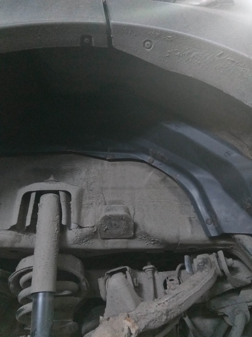

аналогичная ситация с заливной горловиной, надо чистить труьу под кожухом а то может ей прийти опа
