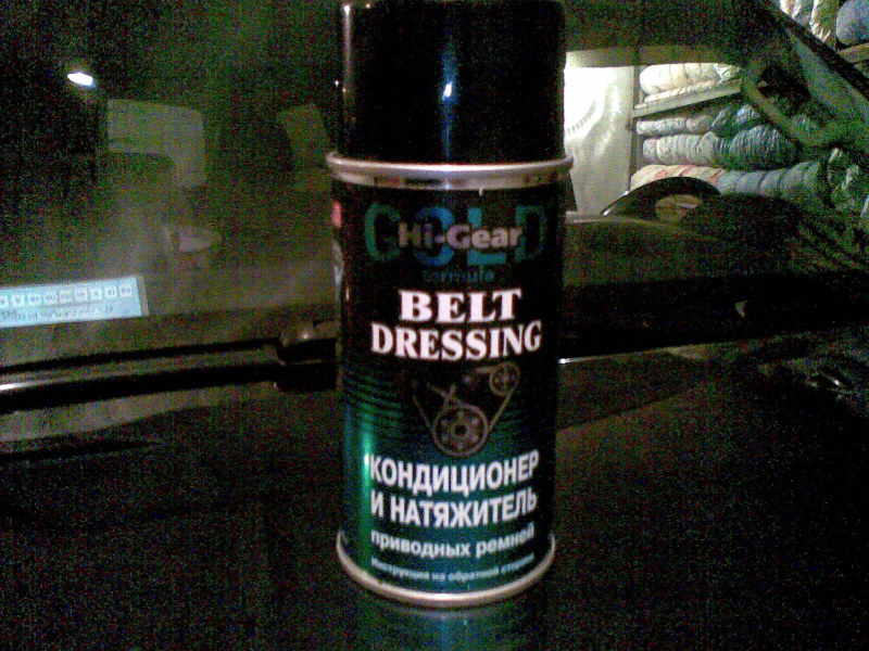

cmorozov писал(а):Я тут где то читал, какие то жидкости есть для обслуживания ремня...
Да естьЯ вот таким пользовался,однако результат так себе,на троечку.
После нанесения како-то время безбожно свистит,потом замолкае,но на след день или через день история повторяется.Также с силиконовой смазкой.
