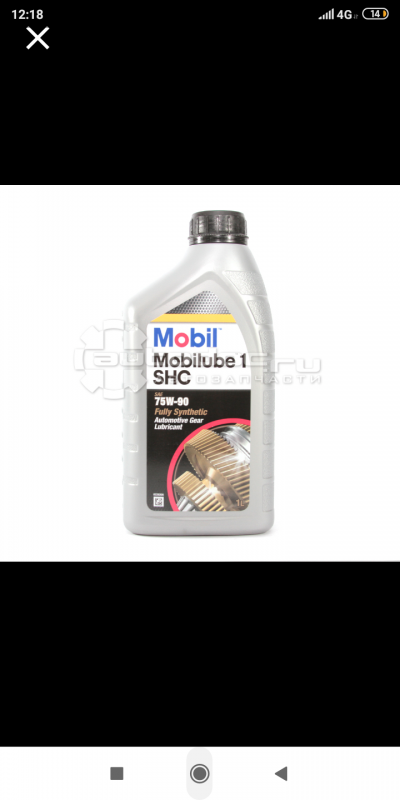

Сообщение Alex191 » 12 июл 2020, 16:29
Парни, если я правильно понимаю,вот это заливаем в мосты и раздатку?

Сообщение Вадим10 » 19 июл 2020, 19:39
Да пойдет. Это один из самых дорогих - но по моему лучших вариантов , что можно заливать сразу и в раздатку и в передний и задний редуктора. Сам таким пользуюсь - хоть и дорого , но масло же в трансмиссии редко меняется.

Alex191
Сообщения: 85
Re: Трансмиссионка!?!?!?
Сообщение Alex191 » 19 июл 2020, 22:09
Вадим10 писал(а):
19 июл 2020, 19:39
С уважением.
Я где то читал,что в раздатку и в мосты разное масло нужно?

Сообщение Вадим10 » 20 июл 2020, 16:43
Вот как раз это подходит и для раздатки и для редукторов - но очень дорогое.
