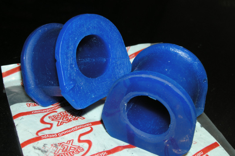

Насчет полУретана.Я заказал сразу оригинал и х5 resource.Оригиналы уже завтра привезли,отечественные поделки добирались до меня три(!) недели.
x5 resource.jpg (176.76 КБ) 13820 просмотров
Родные поставил в тот же день,а вот буду ли ставить полУретаны-хз.
По сравнению с желтыми от точки опоры эти день и ночь.
Грубые,да и жесткость вызывает подозрение,короче,поживем-поставим :super_smilies101:

Ну конечно разрезать,там даже есть этот шов,по которому разрез надо делать.Ведь тупо берется оригинальная втулка,сжимается,делается кака-никака прессформа,и-процесс пошел :mrgreen: .Им самим(икспятым ресурсам и прочим точкамопоры) лениво еще одну операцию вводить,и типа жигулевские-то ведь без прорези были! :lol:
