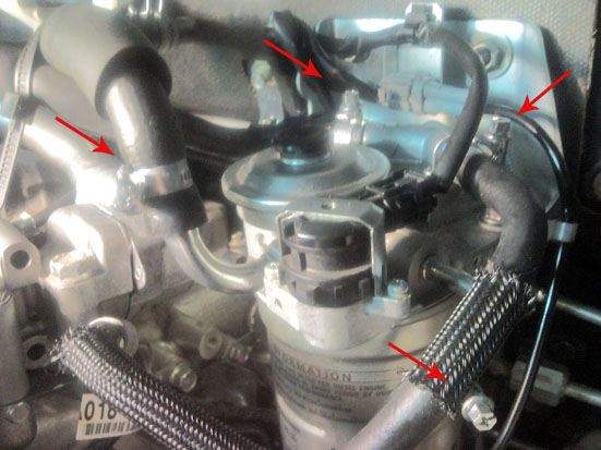

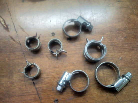

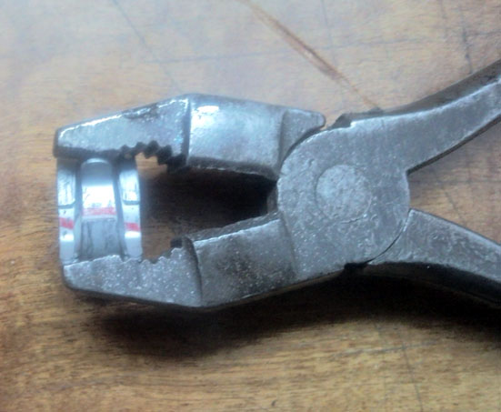

Сегодня после обеда было время и я занялся топливным фильтром. Сходил в автомагазин и купил хомутики NORMA №1 и №4. Затем заменил зажимы на топливном фильтре на эти самые хомутики. Зажимы легко разжимаются плоскогубцами и стягиваются с резинового топливопровода. Затем снимал топливопровод с металлической трубки. Подкладывал тряпочку, чтоб не забрызгать дизелем капающим с трубки, движок. Во время работы возникло желание вообще снять этот блок с топливным фильтром и посмотреть, что там я за 4 месяца наездил после ТО в Рольф-Восток. Отсоединил электрику. Открутил. Снял. Уже за столом открутил от фильтра пластиковый "поддон" с датчиком воды и краником слива воды. Содержимое слил в разрезанную пластиковую бутыль. В отстое действительно было порядка кубического сантиметра воды в виде шариков в осадке и несколько частиц какого-то мусора. Поплавок-датчик был чистеньким, соединение герметично. Мастер в Рольф все сделал хорошо. Я протер и все собрал на место.
Сделал фотки на сотовый. Вот видно вместо зажимов уже хомутики. Стоят они более надежно, чем зажимы. С ними удобно, так как все же менять фильтр на месте неудобно и рисковано неуследить за гермитизацией при завинчивании. Я считаю, что лучше делать по технологии как рекомендуют производители. Картинку из руководства я размещал выше. То есть отсоединять электрику, топливопроводы и снимать блок топливного фильтра. Менять сам фильтр. Потом все собирать в обратном порядке.

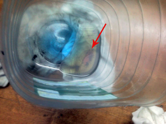

На фотке снизу видно на дне дизтоплива бурая водичка, она была шариками, потом они на дне слились в одно объемом около кубика... Я там под эту пластиковую баклажку белую тряпку подложил, чтоб от цвета стола оттенить. Потом фото хомутов и как плоскогубцами я их разжал и снимал...
