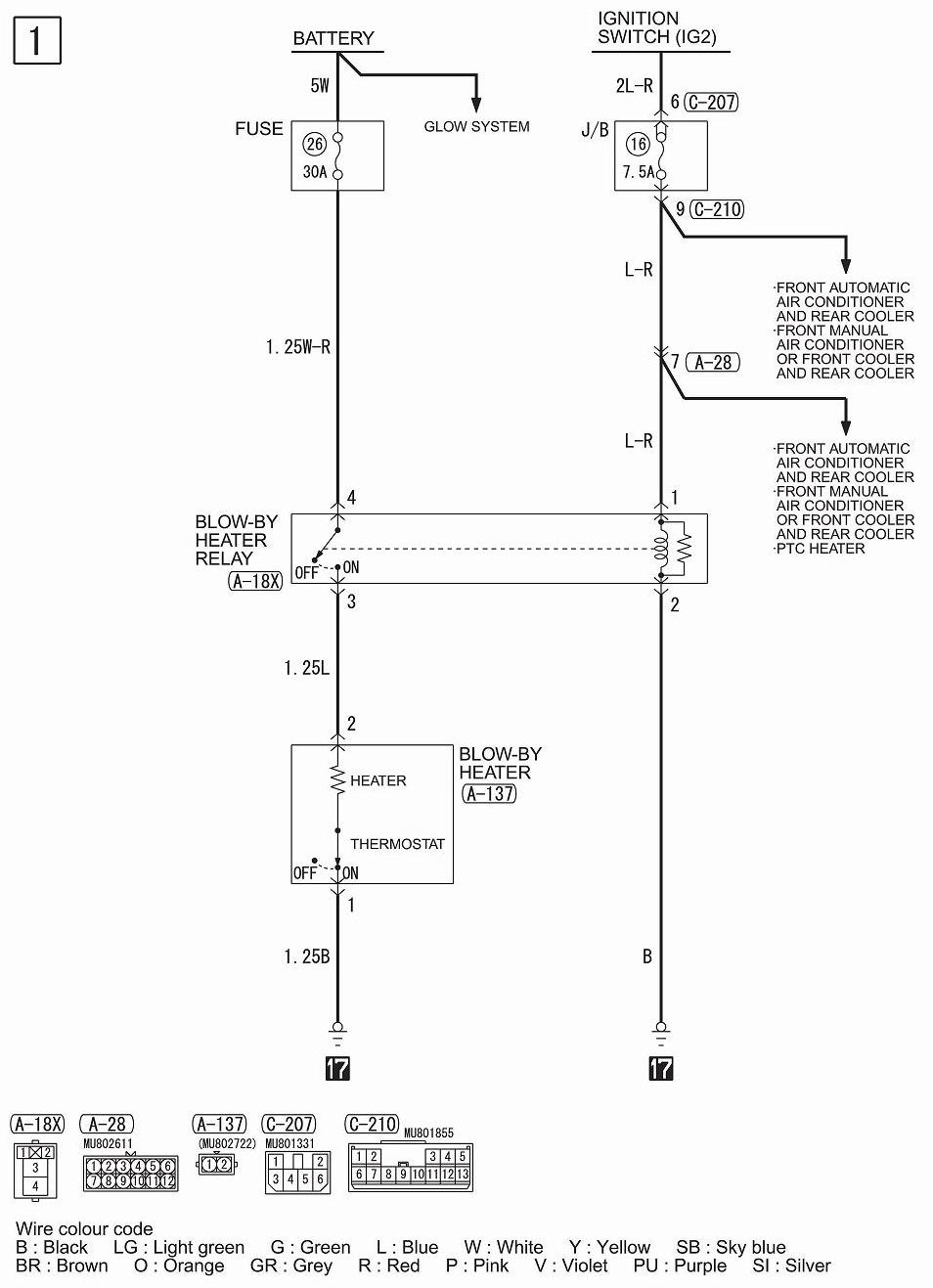

Схемку по электрике уже постили на форуме...

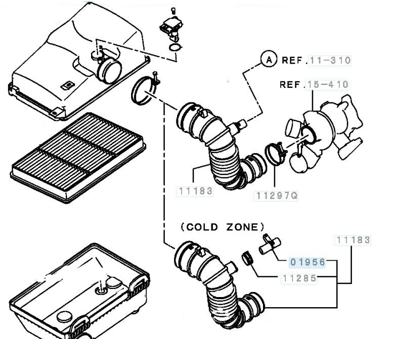

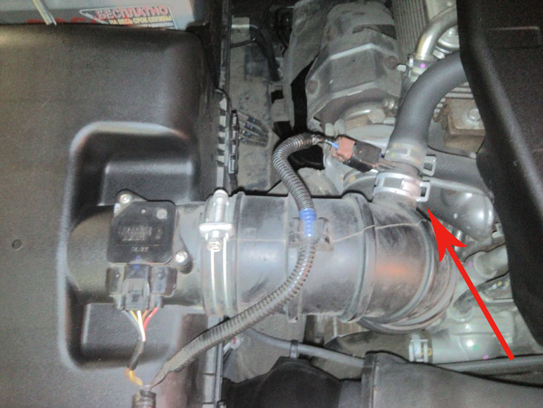

Да! Я вчера был в Рольфе-Восток. Разговаривал по маслу Митсубиши и по вот этой сервисной компании по сапуну.... Правильно - у них свой взгляд на это, но обязаны сервисную компанию проводить... Я попросил у них ксерокс письма, на что мне сказали, что это у них внутренний документ и они не имеют права его ксерить и все такое, там даже серьезные санкции к работникам кто это сделает.... Про возгорание мне не сказали, мне дословно сказали про "ОПЛАВЛЕНИЕ". Мне сказали, что снимают рабочий обогреватель и вставляют туда "пустышку". Рабочий обогреватель обратно не отдают.
Как я уже разбирался, то такие элементы стоят не только в Паджеро, но и в Л200, Спорте..., как и то что такие обогревы дизелей ставят и шведы на свои ВОЛЬВО. Специально вчера показали Вольво 70 и этот обогрев на самом видном месте справа под капотом. В любом раскладе - обогрев для наших зим необходим.
Кто прочитает ветку обсуждения , ссылку я ранее давал, тот поймет для чего он нужен нам в зиму, как и общее мнение станет понятным - обогрев не снимать. Кому "страшно" тот может в жаркое лето вытащить предохранитель или релюху, или проще - отсоединить разъем обогрева. Почему у нас машины еще не сгорели.. К примеру у меня с 2007 года, так потому что при обычной эксплуатации косяк этот не вылазит.., а заключается он в том, что при застревании в снегу зимой при низких температурах и усиленном "газовании" этот обогрев тоже начинает работать и греть, причем усиленно и просто плавится и не выдерживает резинка-уплотнитель в которой он стоит, поэтому не срабатывает предохранитель, так как неисправности и замыкания по факту нет..., как и нет пожара. Это я так понял информацию из всего что "переварил"....
Цена этого обогревателя, (хотя в Exist) он стоит в коде ME 190488 и под наименованием "Датчик температуры", всего 250-370 рублей... Поискал по Интернету и там указывают этот код как "Обогреватель воздуха сапуна двигателя". Можете поГуглить под этим кодом и вам выдаст поисковик к примеру: http://mmc-auto.spb.ru/?search=me190488 или http://zap99.ru/obogrevatel_vozduha_sap ... 72460.html
Так же по схеме видно что он висит на предохранителе в 30А, что если замыкание или еще что-то, то он просто перегорит что исключает страшилки про "возгорание"..., как и включают его релюха. Включение происходит от переменных токов.
Вот схемка по электрике и фотка этого самого обогрева на моем движке 4W41U...
Теперь по маслу от Митсубиши.... Действительно дилеры его используют. Получить документальную копию характеристик этого масла у меня не получилось... Тоже.., когда попросил в Рольф-Восток посмотреть характеристики масла, его сертификат - то на меня косо посмотрели.., спец ходил что-то искал, смотрел, совещался, но потом пришел и сказал, что не нашел документов на это масло..., что мол если меня не устраивает или я в чем-то сомневаюсь, то у них есть Мобил в бочках и по желанию клиента его можно залить.., при этом сказал, что масло Митсубиши вполне соответствует всем требованиям и они бы не использовали что-то сомнительное и они отвечают за качество этого масла.... Вот и все.... Так что обсудить и нечего ни по зольности, ни по щелочной составляющей....
Причем пообщался по маслу, в частности при увеличенном пробеге на дизеле, и мне спец из Рольф-Восток рекомендовал то что рекомендуют спецы от Мобил это переходить на другие масла "по пробегу". Вся инфа есть на соседней ветке по обсуждению и я выкладывал рекомендации Мобил по смене масел при пробеге.... Так то....
Вообщем вывод по подогреву сапуна - я снимать, превращая авто в "вечное лето", не буду.
