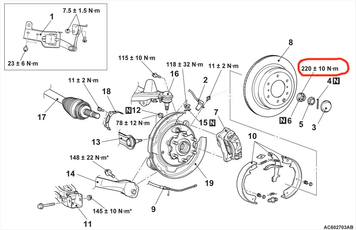

zchazz писал(а):...При затягивании надо соблюсти момент затяжки, я делал у офицалов, у них все эти данные есть (сам не запомнил), соответственно инструменты с настраиваемым моментом затяжки. Если пережать, можно раздавить подшипник ступицы...
Момент затяжки красным обведен

Прочел эту страничку, заехал в сервис. С мастером определили, что звук идет от задней левой ступицы. Я ему говорю, чтоб подтянул гайку с усилием 220 Н*м. Он жал плечами, говорил что это здесь не причем, но все же подтянул спецключом. Гайка повернулась на пол оборота. Итог - стук пропал!
