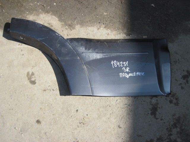

Всем добрый день.
прошу оказать консультацию.
как установить на свое место боковые молдинги дверей.
у меня на задней правой пассажирской двери выскочил молдинг с двух клипс - как вставить его назад не повредив клипсы не понимаю. какой-то длинны инструмент нужен? крепления на молдинге к клипсам в разных направлениях.
кто знает - прошу помощи.
за ранее благодарен.

ну как? берешь сверло на восемь, высверливаешь крепление (заклепки) на молдинге из под арки, откручиваешь болты из под арки, сдергиваешь молдинг, меняешь пистоны, закупаешься с запасом, т.к. когда будешь ставить обратно, один погнешь случайно, потом опять сдирать, а они одноразовые у них, как поставил, клепаешь обратно и прикручиваешь на арке..

и хороший двухсторонний скойч

вот молодец мил человек, посоветовал, тогда он вообще его не отдерет, если с первого раза не поставит )))
там грязищи будет мама не горюй, не двусторонний ему скотч нужен, если захочет поменять ленточку сверху и снизу, а типа пенки, в автозвуке на выбор миллион, с клеем с одной стороны, я 4 мм ставил, а есть и 8 и 16...

чет я вас вообще не пойму
а ленточка эта не есть двусторонний скотч,или это что-то иное
