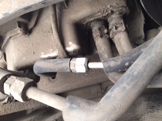

Трубку с горем пополам поменяли – цена вопроса 2700 трубка и 5000 работа, трубка длинная и изогнутая повторяет контур автомобильного днища проходит по туннелю над карданом петляет среди рычагов задней подвески и приходит по задний бампер слева, народ много чего про нее пишет, но вывод один – гниет она у нас в московском регионе очень быстро, у меня 3 года прошло. В сервисе когда меняли сказали для замены необходимо открутить рычаги подвески. Ну сказано – сделано менять то надо.

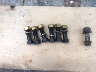

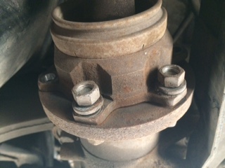

Забрал я авто с работающем кондеем, но с приговором задних сход развальных рычагов+болты+шайбы+сайленблоки – итог один все что пишут про смазку болтов сход развала – правда, очень жалею что не сделал это сразу после покупки. Автомобилем после ремонта особо не пользовался а на днях нужно было смотаться в область – пока дергались в пробках все хорошо, а вот выехали на простор и началось – набираю скорость больше 60 и идет вибрация как будто по гребенке еду, дальше хуже – итог ребята из славного сервиса ТСМ забыли мне закрутить болты кордана, видать просто наживили и все, так как из 6 болтов привез я только 2. Теперь как это лечиться – касательно выбора сервиса все, что пишут хорошо, ноне надо верить всему, это не гарантирует вам квалифицированного ремонта, если есть возможность стойте рядом и контролируйте что там откручивают и что прикручивают если прикручивают конечно. Вам потом самому ехать, а не забывчивому мастеру. Касательно трубок – их конечно нужно чем то покрывать они алюминиевые и видать вступают в реакцию с активной средой которая творится на наших дорогах половину года. Еще не знаю как лучше их обезопасить – давайте думать вместе. Касательно карданных болтов идеально подходят УАЗовские только гайки ВАЗовские – они поменьше – цена вопроса 90 рублей.
Фото прилагаю, надеюсь кому то будет интересно.
Трубка кондея

Вот все что осталось

Добрый день! Мне при замене трубок по гарантии в Рольф- Юг только немного опустили задний мост. Кардан не откручивали. Я вообще всегда стараюсь обращаться к оффициалам, причем к одному и тому же мастеру приемщику и стараюсь к одному механику. Присутствую всегда, правда не столько для контроля, сколько поучиться и понять, что и как устроено и что и как делается. В Рольфе механики всегда дружелюбные и все объясняют и показывают. В принципе ТСМ сервис клубный и неплохой, почему Вы не хотите им предъявить претензии? Их косяк,пусть и устраняют. Не думаю, что они откажут!

Проблема явно носит системный характер. Как решать проблему? Пока трубка новая покрыть ее антигравием или чем то подобным. Вариант одеть ее в чехол нужно рассматривать до установки новой, да и трудновато я думаю будет натянуть уж больно она извилистая.
Я выбрал первое, покрыть равномерно мешает близость к днищу так что обильно обрабатываешь снизу посмотрим на сколько хватит.

Официалы сказали - бесполезно, лишь немного продлит агонию. По-любому начинает течь на стыке, а его не загрунтуешь особо. Поэтому при замене они его запаивают в какую-то пластиковую трубу..

Если еще прогниет поменяю на резиновый шланг. Он служит заметно дольше и легко меняется.
