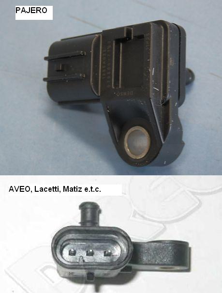

Решил проблему заменой датчика MAP. 1865A035 - купил в екзисте за 3800руб.
Но меня не отпускает мысль, что датчик с AVEO или Evanda - это он же, только по цене в 3 раза дешевле. Особенно зная что почти все корейцы - это бывшие японцы, преимущественно Mitsub.
Может у кого есть возможность проверить? Уж очень он похож на наш.
Вообще датчики всем японцам изготавливает компания DENSO.

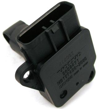

Наш датчик MAF, например, абсолютно идентичен для Тойот, Мазд, Субар и даже судя по фото Вольв.
Не переплачивайте!
