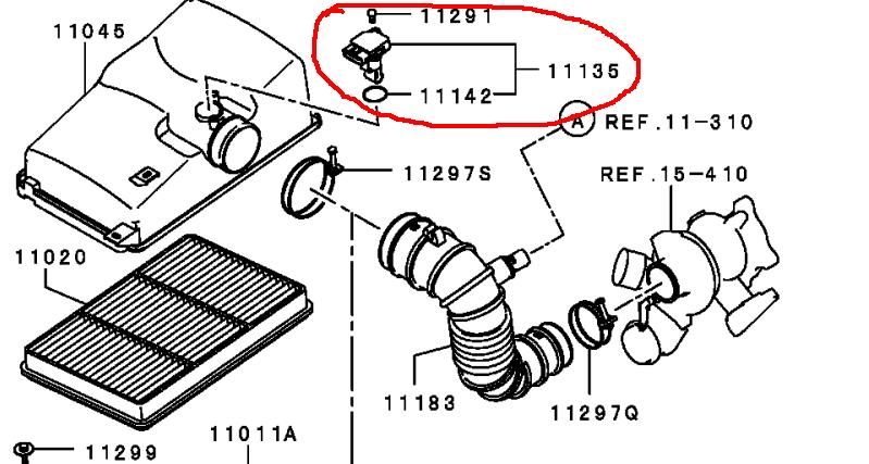

Добрый день! Возможно проблема связана с неисправностью датчика расхода воздуха.Он установлен на корпусе воздушного фильтра.У нас были случаи замены данных датчиков.С уважением http://www.mi-auto.ru

Как вариант, возможно, нужно проверить. Спасибо.MiAuto писал(а):Добрый день! Возможно проблема связана с неисправностью датчика расхода воздуха.Он установлен на корпусе воздушного фильтра.У нас были случаи замены данных датчиков.С уважением http://www.mi-auto.ru
