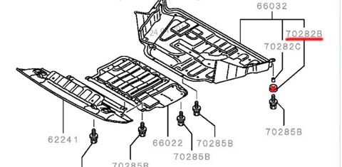

Re: Несколько вопросов к опытным владельцам.
Есть есть там такие резинки.... Я сам снимаю\ставлю защиту и покупал резинки отдельно, так как штатные задрюкались быстро. Я на авторынке взял штатную для образца и пройдясь по рынку подобрал похожие и взял жменю про запас.Vis писал(а):странно, какие же там проставки? не наблюдал не разу их.1119922 писал(а):По первому вопросу 100% звуки издает защита днища,т.к сам недавно столкнулся.Если ее(защиту)ставили криворукие то наверняка не поставили резиновые(или паранитовые)проставки,и при "игрании"кузова она начинает скрежетать.
Почему? А разве речь идет не о штатной защите? Без вот этих сайлентблоков, штатные из мягкой резины которая ушатывается очень быстро - как раз таки все громыхает...Svetliy писал(а):Вы как дети, с чего Вы решили что у Вас одинаковые защиты? Да даже если одинаковые, то от партий многое зависит, это же "кооперативы шлепают".Bart писал(а): Есть есть там такие резинки.... Я сам снимаю\ставлю защиту и покупал резинки отдельно, так как штатные задрюкались быстро. Я на авторынке взял штатную для образца и пройдясь по рынку подобрал похожие и взял жменю про запас.
