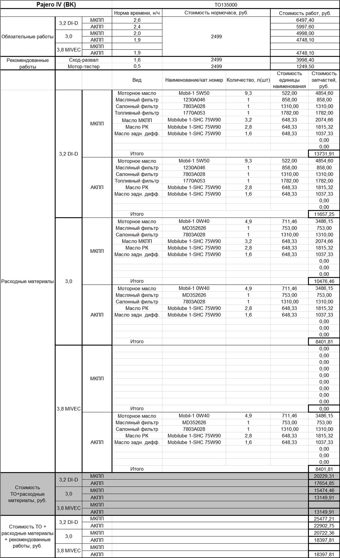

близется ТО 135 тыс подскажите пожалуйста к чему готовится (все ТО делаю у офицалов)
Re: ТО 135000
Сообщение Bart » 23 мар 2013, 01:21
Посмотрел... По мне так ничего особенного в этом ТО нет. Можно и самому в гараже сделать.
Без имени-1.jpg (298.54 КБ) 5832 просмотра

MiAuto
Сообщения: 564
Автомобиль: Pajero
Re: ТО 135000
Сообщение MiAuto » 30 мар 2013, 12:57
"Посмотрел... По мне так ничего особенного в этом ТО нет. Можно и самому в гараже сделать."
  • Добрый день! Согласен с Вами ,что можно сделать самому в гараже(если он есть и что-бы не ползать под машиной ,желательно иметь в гараже яму).Меняется масло в трансмиссии. Судя по вашей распечатке,на Рольфе не меняется масло в переднем дифференциале.Что изменилось со времен Паджеры-2? У нее масло менялось каждые 45000 везде,в том числе и в АКПП.Конструкция переднего моста 4-ки примерно такая же как и у 2-ки. Масло заливается тоже самое.Поэтому наша рекомендация: менять масло в переднем диффе, тоже.А что касается АКПП,то можно производить частичную замену масла: сколько слил ,столько и залил. P.S.: Т.О.-135 у нас стоит 17000-для дизеля и 11900-для бензина(масло Mobil) и в переднем диффе, замена масла входит в стоимость. С уважением http://www.mi-auto.ru
