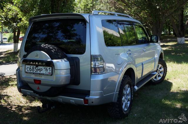

а фаркоп если поставить да помощнее (не телегу таскать) а от удара.. его можно установить нормально или тоже...боком?

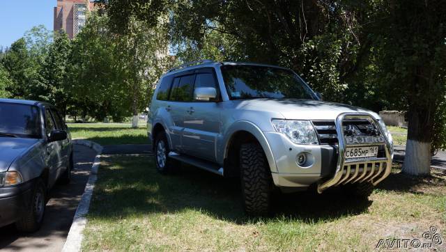

+1 ЗА ФАРКОП!)))Он меня уже не раз выручил!!!)))Ну и может когда что перевезти тоже пригодится!)Кстати было у меня мне в зад Акцент въехал( И что у него П.з.ец бамперу аж почти до радиатора достал,а у меня ничего!!Только пришлось резиночку на фаркопе поменять(((
Вроде видно!)
А впереди вот такое чудо установлено,тоже не раз выручил!!!

mkrs1 писал(а): А впереди вот такое чудо установлено,тоже не раз выручил!!!
Точно чудо. Это для прямого тарана?
Не знаю, как теперь, но раньше с такой хреновиной на ТО можно было даже не соваться.
walexr
Сообщения: 39
Откуда: Ростов на Дону
Re: Защита бампера
Сообщение walexr » 06 ноя 2012, 13:59
Колеса бы резал джиперам стоящим на газонах. Не в обиду земляку будет сказано, просто живу в центре, так и хочется у каждого такого спросить: "У себя в доме тоже на газон под подъездом становишся?"
