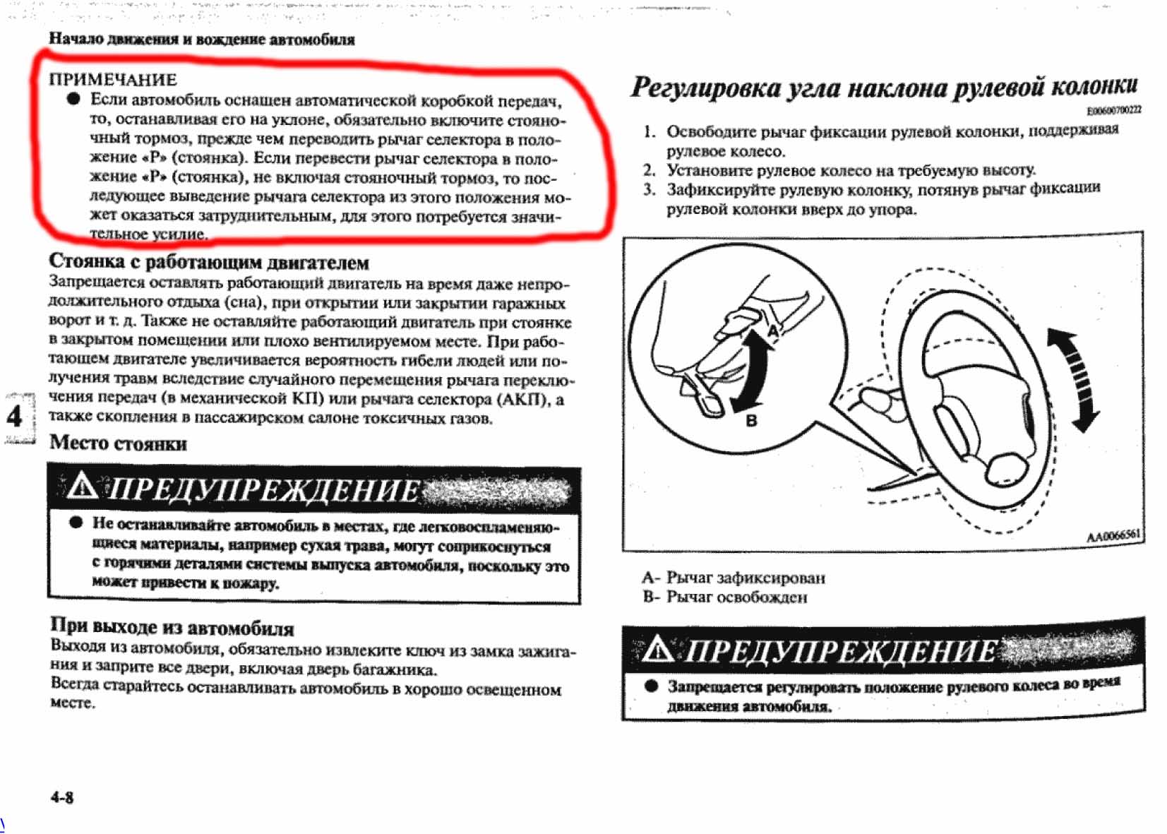

если автомобиль остановить на стоянке под уклоном, то перед переводом селектора передач в положение "Р" машину необходимо поставить на ручной тормоз и желательно проверить держит ли ручник, если машина успешно удерживается на месте на ручнике, то можно переводить селектор передач в режим парковки "Р".

Re: Странный звук как будто что то рвет
Сообщение megranny » 15 авг 2012, 00:20
Мануал-полезная штуковина,но ведь мы все сами знам...
И много еще чего полезного монА почерпнуть :mrgreen:
