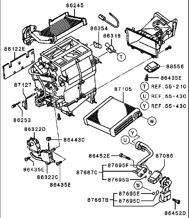

Да и бесполезно тыкать.Нету там ТЭНов.Вот рисунок отопителя(переднего) моего аппарата -09MY'.
Front Heater.jpg (197.8 КБ) 25198 просмотров
Нету там них.

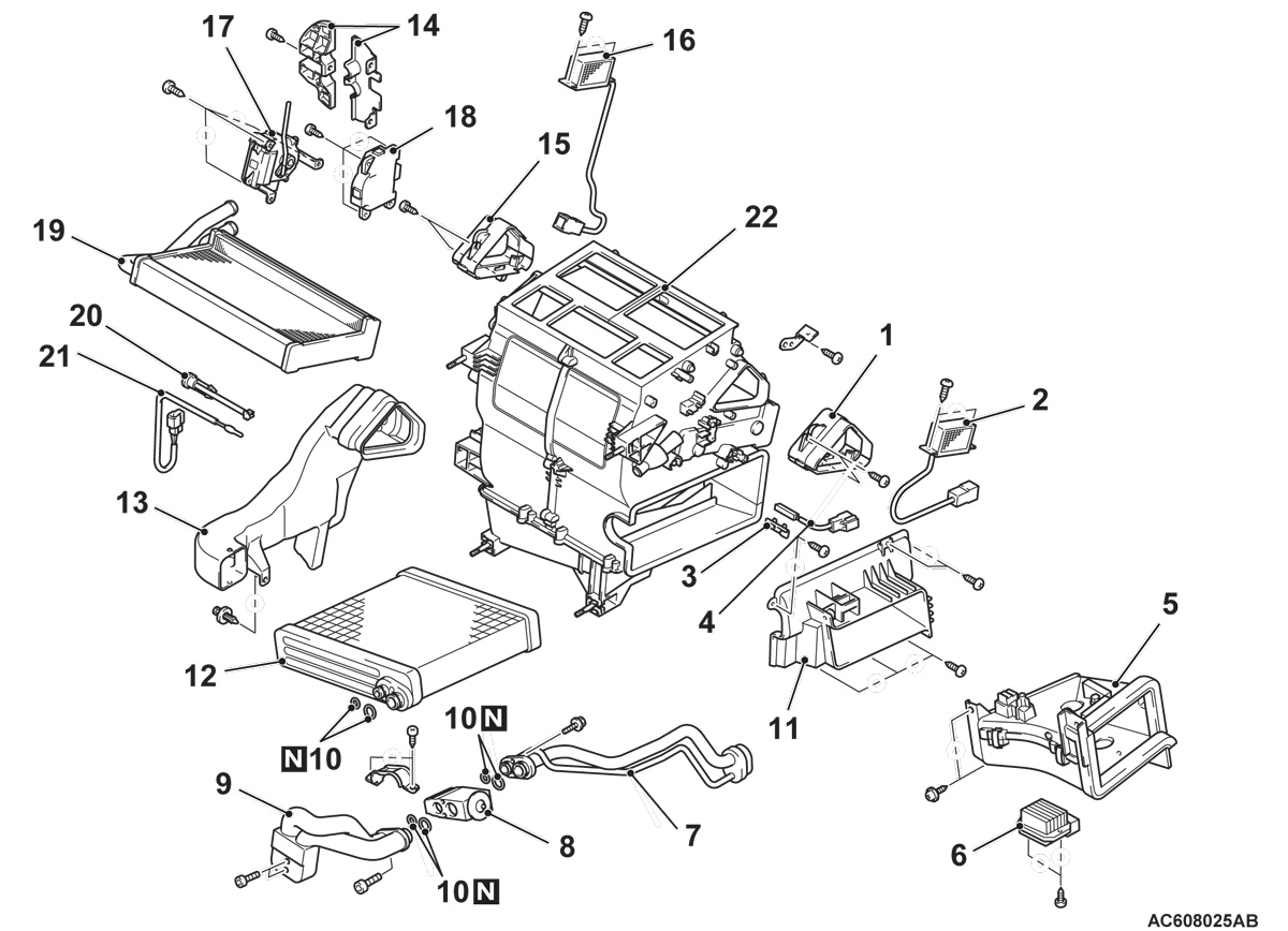

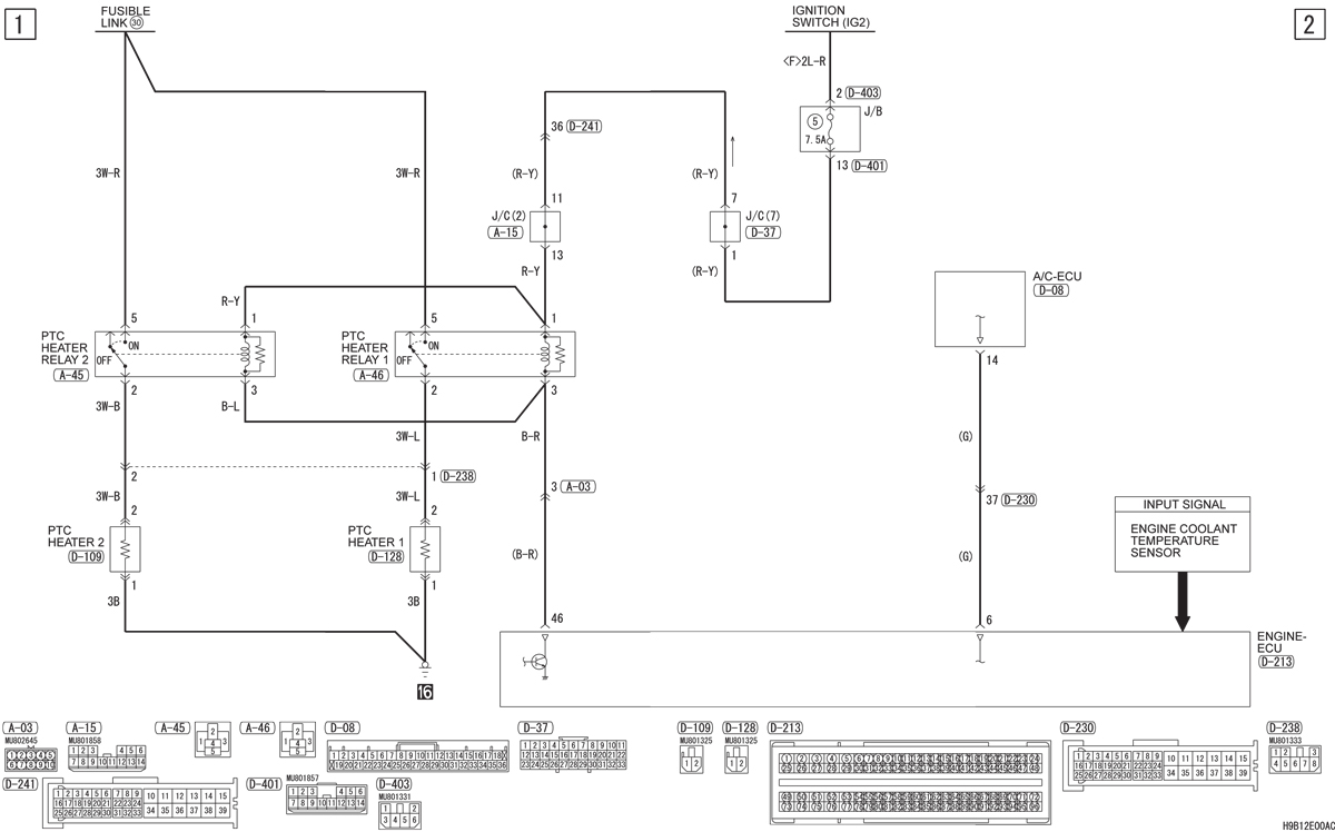

Нашел?Вот тебе схема
А вот расположение
поз.2 и 16-нагревательные элементы 120W
