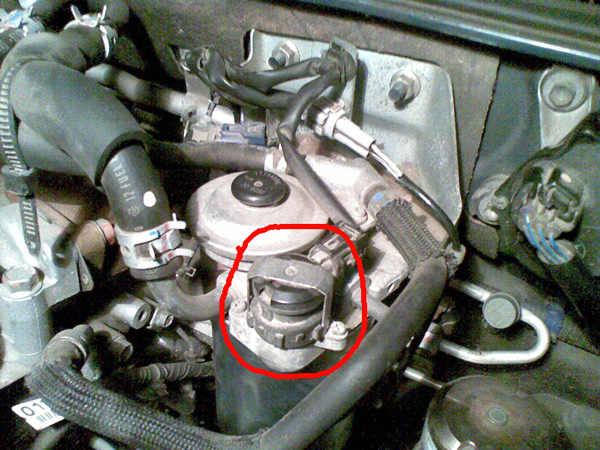

Да,есть,конечно речь идет о дизельной версии.Смонтирован на кронштейне топливного фильтра,имеет вид черной таблетки с подведенными проводами.Теоретически включается при минус 5.В Руководстве по эксплуатации и ремонту носит название "подогрев топливопровода",на другом форуме коллеги называют подогревом топливного фильтра.На практике я эффекта от этого устройства не ощущал,хотя и пробовал на ощупь выловить лишний плюсовой градус.Поскольку неоднократно в минусовую погоду попадал в неприятные ситуации когда глох в самых неподходящих местах,я установил дополнительно подогрев-бандаж на топливный фильтр,и вовремя,поперли морозы.

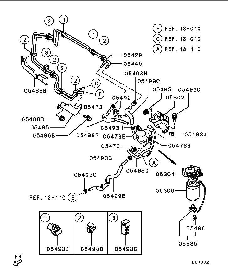

Сообщение megranny » 10 фев 2012, 00:07
sergyes писал(а):Да,есть,конечно речь идет о дизельной версии.Смонтирован на кронштейне топливного фильтра,имеет вид черной таблетки с подведенными проводами.Теоретически включается при минус 5.В Руководстве по эксплуатации и ремонту носит название "подогрев топливопровода",на другом форуме коллеги называют подогревом топливного фильтра.На практике я эффекта от этого устройства не ощущал,хотя и пробовал на ощупь выловить лишний плюсовой градус...
Вот как это выглядит на схеме
Fuel Heater.jpg (131.77 КБ) 22577 просмотров
и в натуре
И все-таки он работает,т.к.после "замерзания" фильтра,когда на панели моргает "спираль" работа на х.х. продолжается,а иначе бы заглох.

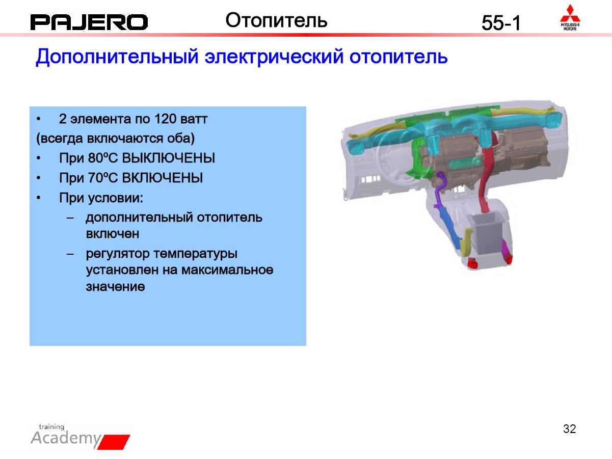

А EvilKID похоже слышал об ТЭНах в системе обогрева-обдува салона у дизельных корейцев,по-моему это Соренто или Санта-Фе,в определенных комплектациях там стоят ТЭНы.

Есть, 2 элемента по 120 вт, ставиш климат на 29 гр. кнопку обдув на стекло и вентилятор на максимум - заработает при холодном движке пойдет теплый воздух. ПДФ формат неподдерживается, так бы выложил.
Отсюда возми, в файле на 32 стр есть упоминание.
В первую очередь, большое спасибо за информацию!!! А с лобовым ничего не будет если на него направить максимальный поток воздуха? Морозы однако.

Re: Дополнительный нагревательный элемент: ТЭН
Сообщение 72RUS » 10 фев 2012, 11:05
Ratnik писал(а): На машине 2008г правда может и небыть, у меня есть...
Скачал эту брошюрку. Но что-то вопросов больше чем ответов.
Брошюра -2007г.
Мой мануал - 2007.
Машина г.в. - 2008.
= значит они (ТЭНЫ) должны и у меня быть!
Почему в моём руководстве по эксплуатации я ничего не нахжу по этим ТЭНАМ? В твоём Рук.по эксп. есть упоминание о них?
Расскажи, как они у тебя включаются подробней? Какая-то индикация их включений есть?
ЗЫ Так понял, что надо включить задний отопитель/кондиционер и вывести ручку регулировки температуры воздуха на максимум??

72RUS писал(а): ЗЫ Так понял, что надо включить задний отопитель/кондиционер и вывести ручку регулировки температуры воздуха на максимум??
Нет, надо включать кнопку обдува лобового стекла, левая верхняя кнопка климата, загорается только она, дополнительной индикации нет. У моего приятеля тоже 2008г, у него доп отопителя неоказалось, а может плохо проверял, тоже узнал с моих слов, или предохранитель перегорел, я у него непроверял
