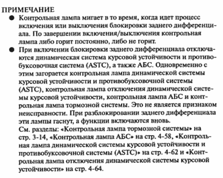

День добрый! У меня дизель 3,2.
На месте воще не греется даже стрелка не подымается, тока на ходу.
А вчера ещё с утречка после 5-7 минут прогрева и начала движения стала мигать лампочка межколесной блокировки заднего моста и загорелись датчики скоьзкой дороги, отключения курсовой устойчивости (двигался 10 км/ч на заднем приводе) ощущения как будто заблокирован задний дифференциал (метров ч/з 30 прошло), спустя пару км. лампочка и датчики потухли. Может от холода? На улице -18 -20, Центральное черноземье.

Exidna писал(а):День добрый! У меня дизель 3,2.
... стала мигать лампочка межколесной блокировки заднего моста и загорелись датчики скоьзкой дороги, отключения курсовой устойчивости (двигался 10 км/ч на заднем приводе) ощущения как будто заблокирован задний дифференциал (метров ч/з 30 прошло), спустя пару км. лампочка и датчики потухли. Может от холода? На улице -18 -20, Центральное черноземье.
Может и мороз.Признаки включения блокировки заднего диффа налицо
но он может быть включен только в положении 4Hlc либо 4LLc.Что-то с электроникой? от мороза.
нужно заехать в теплое место. включить - выключить и опять включить выключить и все пройдет.

Сообщение Exidna » 08 фев 2012, 08:12
погонял трансмиссию на всех режимах всё прошло и не появлялось. щас пойду заводиться посмотрю что дальше будет! :super_smilies063:
