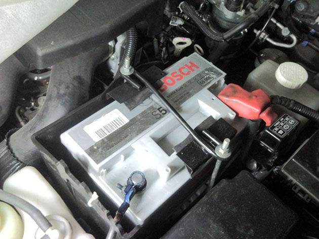

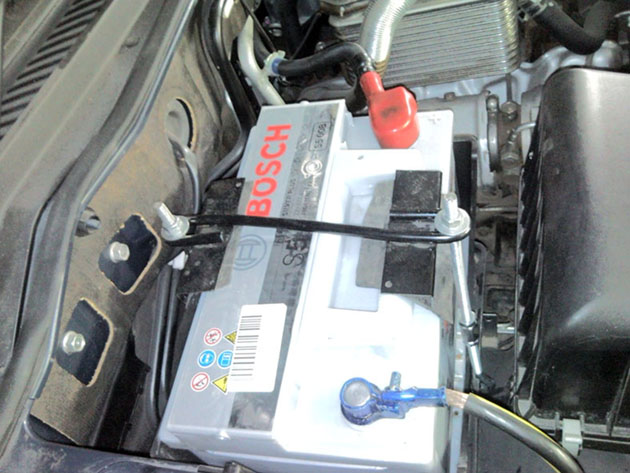

Значит ходил я за Вартой.., но видно не судьба - взял Бош... Они одинаковые, как по внешнему виду так и по характеристикам. Взял два Боша Сильвера на 77 Ампер Ток 780... Были и можно было взять на 74 Ампера, но 77-е были посвежее.
Уже сейчас вечером поставил... Немного пришлось повозиться с ручкой на крышке акку, крышка там своеобразная, там у нас крепеж винтовой немного не так прижимает, в коробку все встало (в нишу с водительской стороны) без проблем... Подвигал за края наш штатный крепеж на крышке акку.., довольно неплохо прихватило и я прижал гайками.....
Вот фото с мобилы:
С пассажирской стороны сама пластиковая коробка под акку оказался меньше размера, то есть сужается к днищу.... Сверху акку входит нормально, а до конца до дна не доходит 2- см. Пришлось подложить под дно толстую резину, но Бош встал - как там и был.... Сверху не торчит. Вот проблема возникла с креплением... Там два винта на креплении.. Один длинный, другой чуть короче... Тот что длинный стал нормально, а короткий - не достает.... Завтра буду думать....
Вот фото с мобилы:

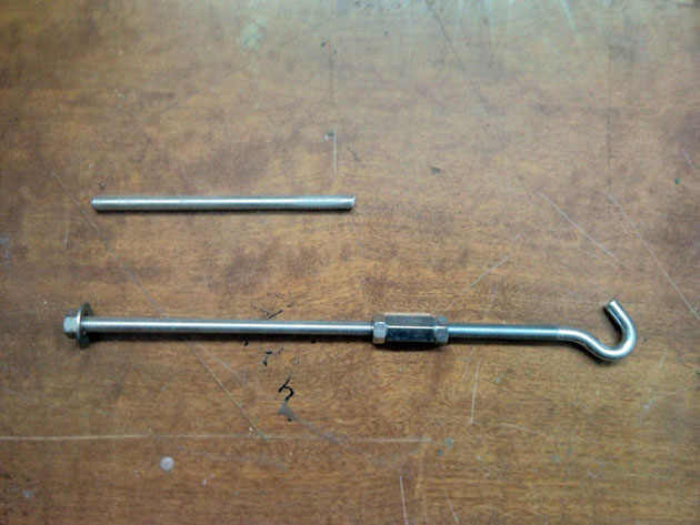

Все, закрепил я и второй..... Решение простое... Заглянул на хозрынок и прикупил крепеж на 8 с нарезанной резьбой (продавали по длине 1 метр), крюк и гайку длинную... Собрал конструкцию как на фото.. Обязательно законтрить гаечками. И акку закрепил на штатном месте..... Делал прокладки из камерной резины. Эти кривые резинки видны....
