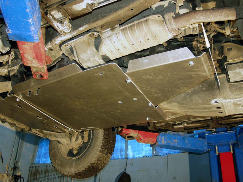

Сегодня залез под свой Паджерик посмотреть, что там у меня стоит, после того, как в лесу метров 200 пришлось проползти на брюхе. Оказалось, что стоит два листа. Один под двигателем, второй закрывает коробку, а вот раздатка открыта :( То ли потеряли лист, то ли его никогда и не было. Подскажите, отдельно защиту для раздатки приобрести реально и подойдет ли любая, либо же нужно определять какая именно у меня стоит и покупать такую же?
Re: Защита картера + КПП + РК!!!
Сообщение Bart » 03 май 2013, 03:54
RuslanR писал(а):Сегодня залез под свой Паджерик посмотреть, что там у меня стоит, после того, как в лесу метров 200 пришлось проползти на брюхе. Оказалось, что стоит два листа. Один под двигателем, второй закрывает коробку, а вот раздатка открыта :( То ли потеряли лист, то ли его никогда и не было. Подскажите, отдельно защиту для раздатки приобрести реально и подойдет ли любая, либо же нужно определять какая именно у меня стоит и покупать такую же?
Под двигателем стоит пластиковый пыльник, ну никак не защита, под коробкой жестянка, под раздаткой ничего не стоит.
Я себе ставил металл. Вот ссылка. Три верхние как раз для нас.
Идет под двигатель вместо пыльника,
под коробку вместо жестянки (а у меня вместе с жестянкой встало...),
и третья защита картера как они на сайте пишут - в аккурат под раздатку...
Все встает без дополнительных работ и в аккурат в штатные места...

У меня стоят три листа Protex-Rival.
Алюминий передний, раздатка и АКПП стальные.
Выручали не раз. Буквально неделю назад в стык двух листов пришелся удар угла плиты на скорости примерно 30 км\ч. Машину аж подбросило. Передний лист винтом. Кувалдой поправили на подъемнике и вперед. Если бы стояла вшивая штатная пластмаска - это была бы трагедия.
Про коряги и камни - не поддается счёту. Машина проводит в лесу 50 процентов своего времени. Охота и пр.
Если в говна не лазите защита паджерику не нужна. Не тратьте деньги.

Поставил вот это от Шериф два года назад и ни разу не пожалел цена была около 7 рублей с доставкой в Казахстан, единственное неудобство надо снимать переднюю часть при замене масла.

Поставил идентичный "Шериф" защита нормальная. Несколько раз уже приложился об колею на бездорожье. Но один нюанс, передняя часть которая закрывает интеркулер, полное г....но. Дыры около буксировочных проушин, воробей пролетит. Я себе ее не ставил, оставил штатную. Плохо, что "Шериф" не продает раздельно.
