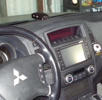

Припаял внутри к штекеру на плате кусочек провода, вывел в низ, запитался из нутри от прикуривателя. В нижней части корпуса анирада и в крышке на панели просверлил два отверстия 3мм. Два болтичка держат мёртво, не дрибезжит.
- DSC04670.JPG (30.85 КБ) 2988 просмотров
