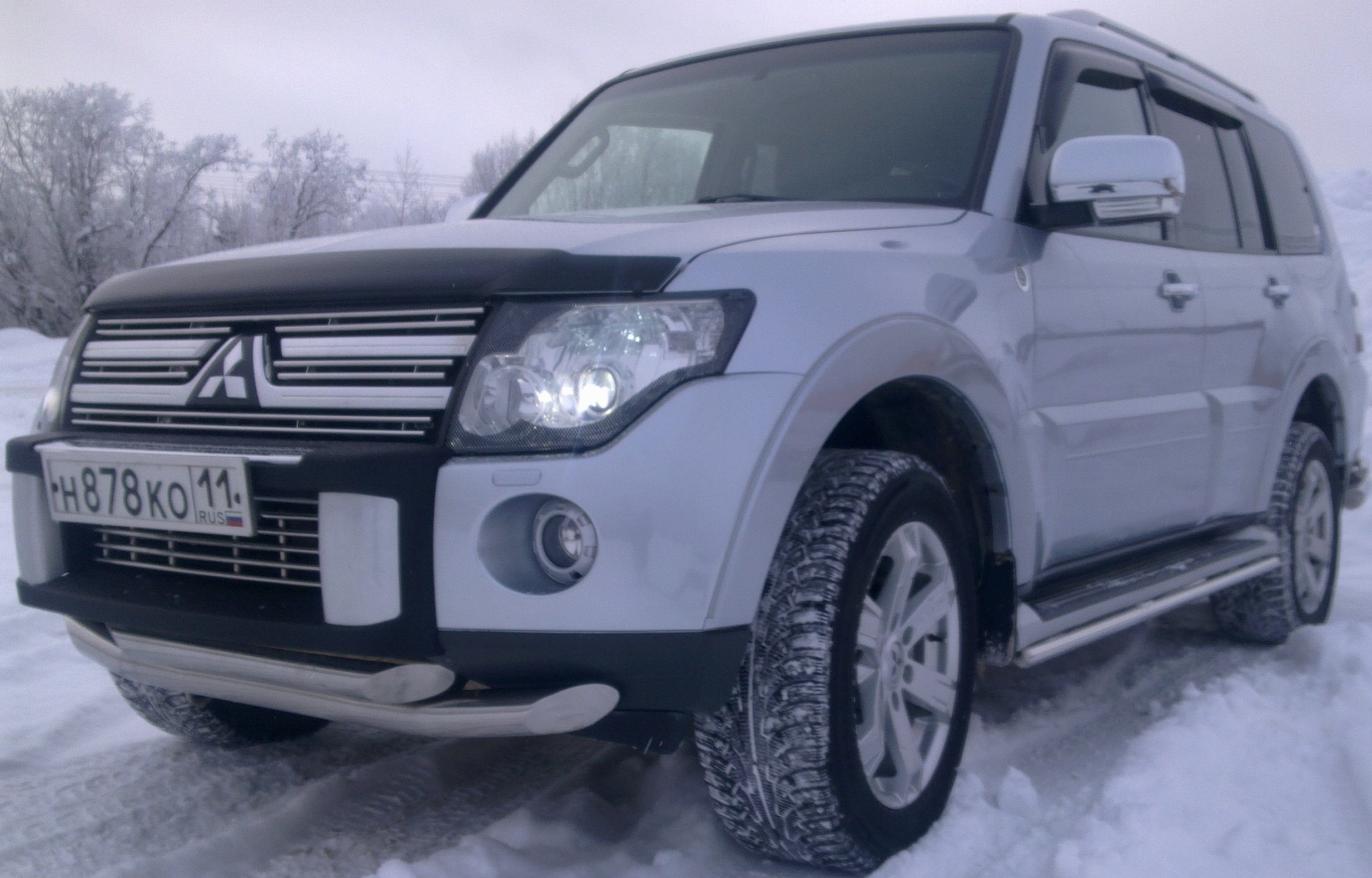

Sania
Сообщения: 69
Откуда: Республика Коми
Re: Проставки Pajero III(IV) лифт 5см.Что думаете?
Сообщение Sania » 18 фев 2013, 20:08
перед 20, зад 30.
представитель Коми
