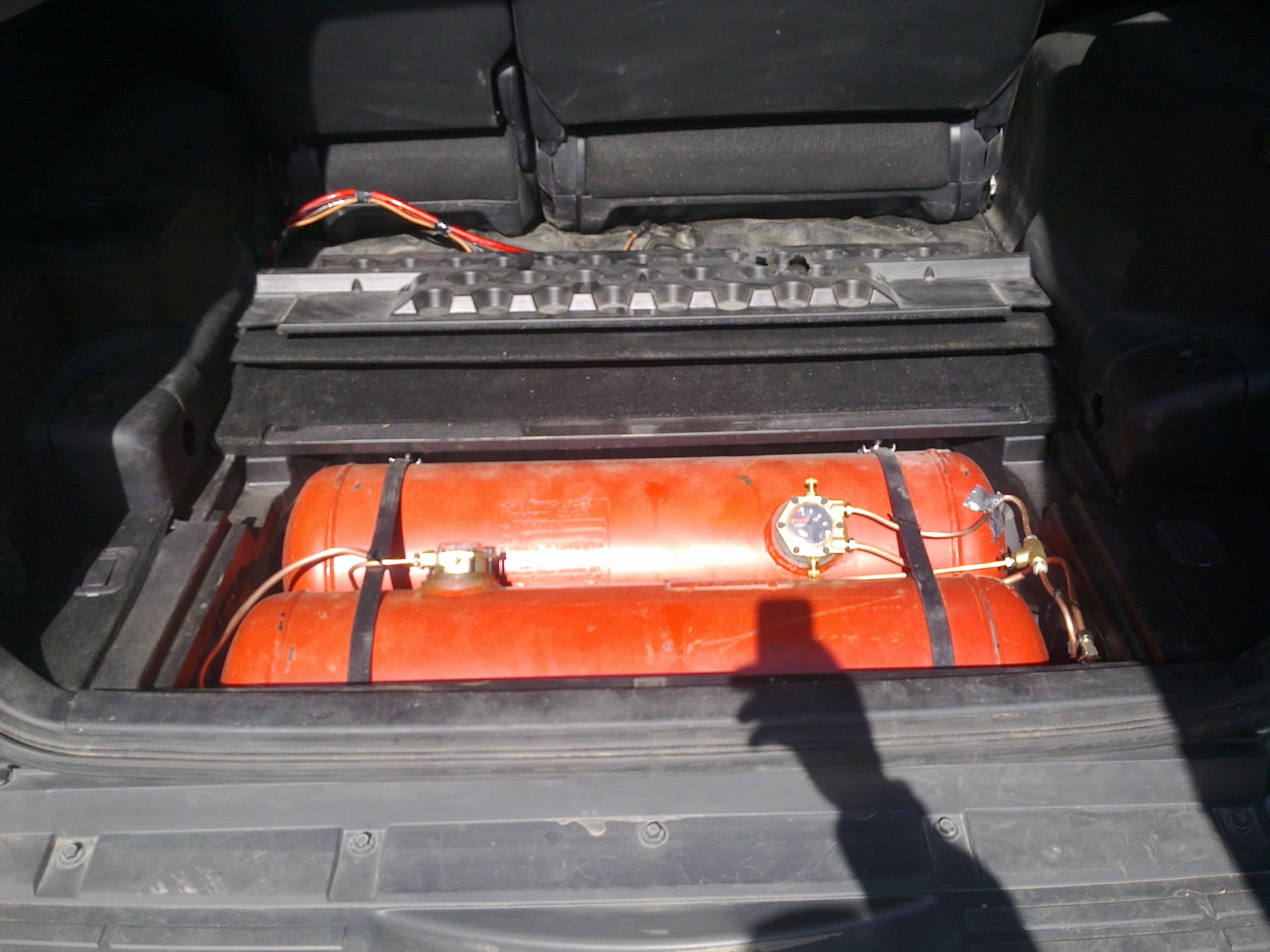

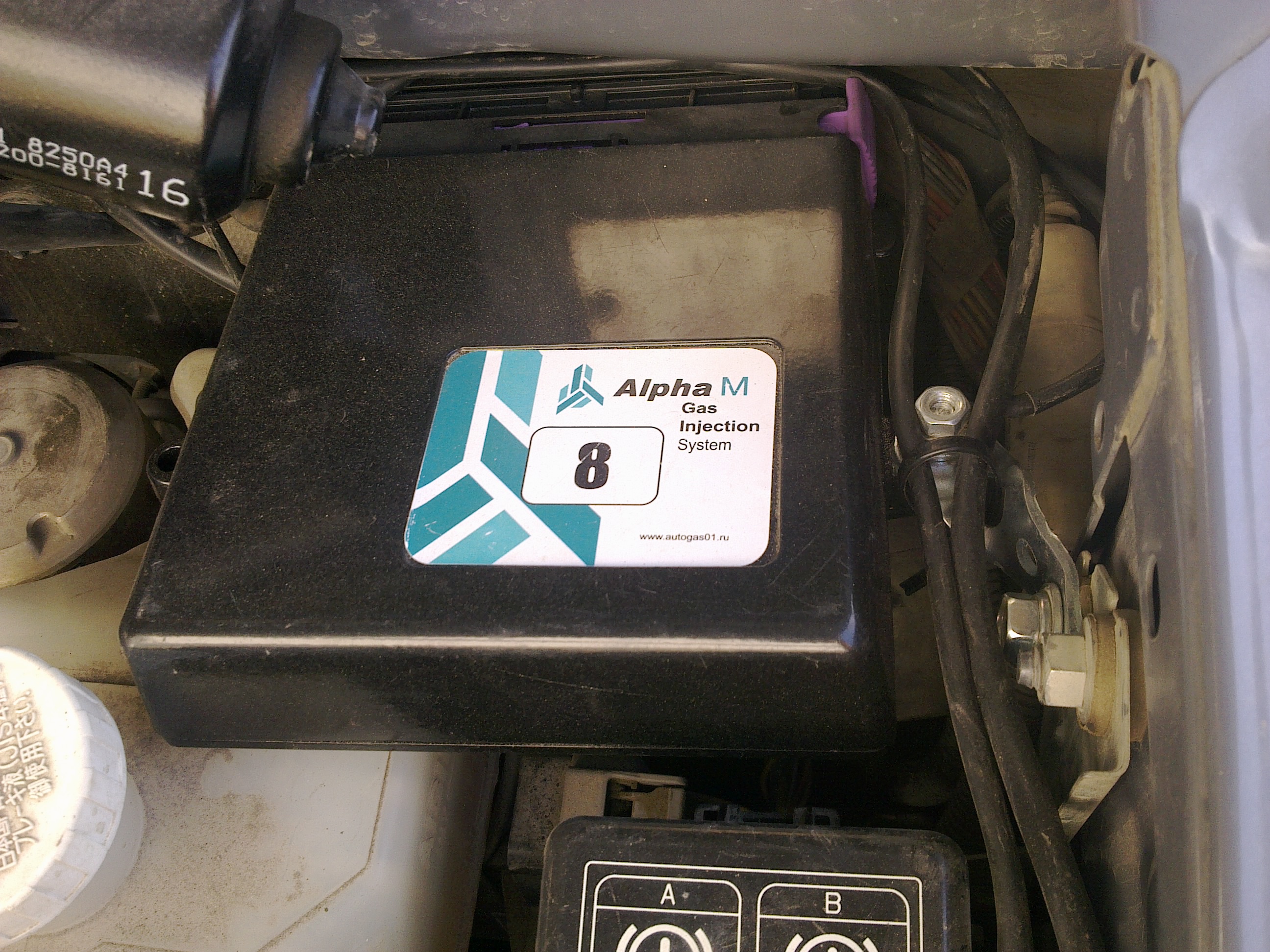

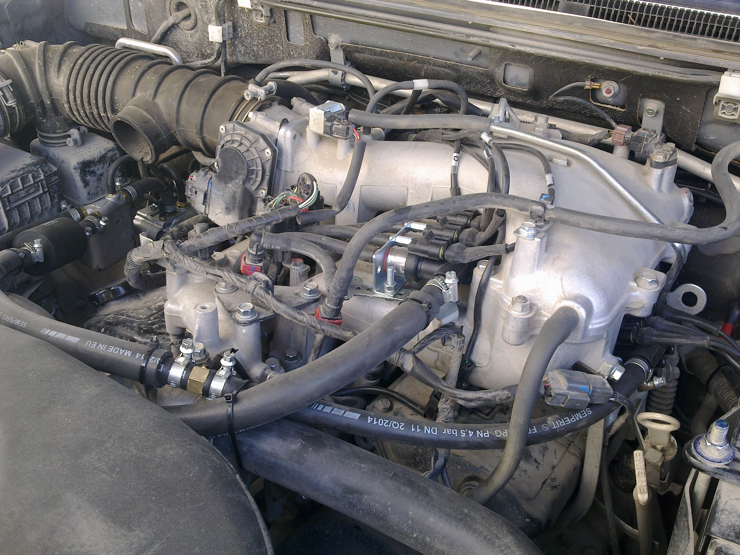

Установил-таки ГБО. Альфа. Форсунки "Барракуда". Остальное не знаю.
Первые ощущения - более мягкая работа двигателя на холостых оборотах.

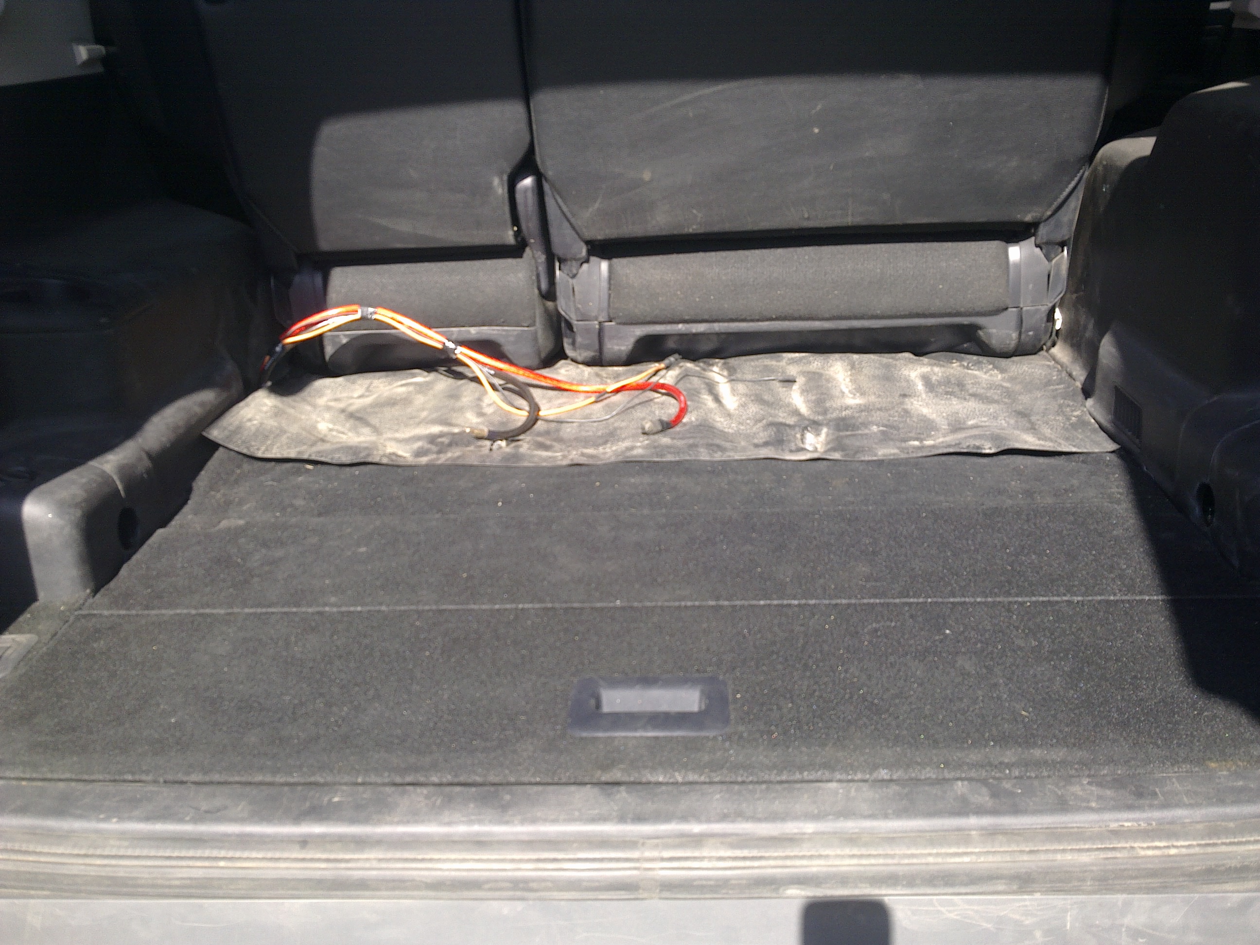

Динамику разгона пока не проверял - 1000 км обкатка, рекомендовали без кикдаунов. Хотя скажу наперед, 3х-литровая версия никогда не считалась "зажигалочкой". Баллоны вошли удачно, спасибо производителю за такую замечательную нишу! Балоны - отечественные, вместе с доп. оборудованием более чем в 2 раза дешевле Stako. Штатная крышка подошла, правда пришлось вырезать немного "лишнего". Теперь поддон кирпичей не положить... Ну да и ладно ). Заправку рядом с горловиной бензиновой ставить не стал из соображения безопасности. При отключении пистолета есть вероятность проскакивания искры (не везде авто заземляют перед заправкой), а в районе бензобака таких фейерверков видеть не хочется. В общем - все, на фото все видно. Цена - 40к руб.

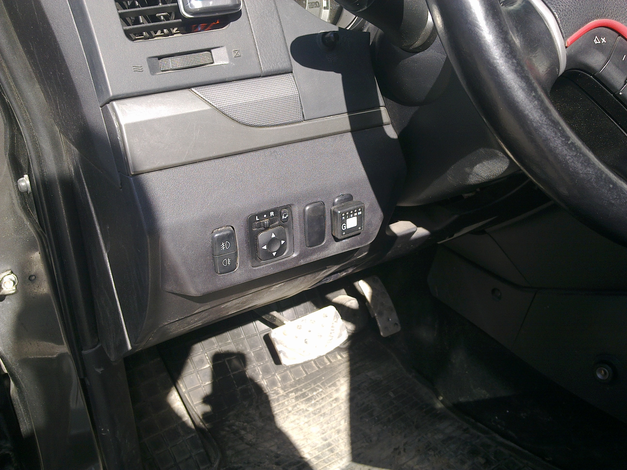

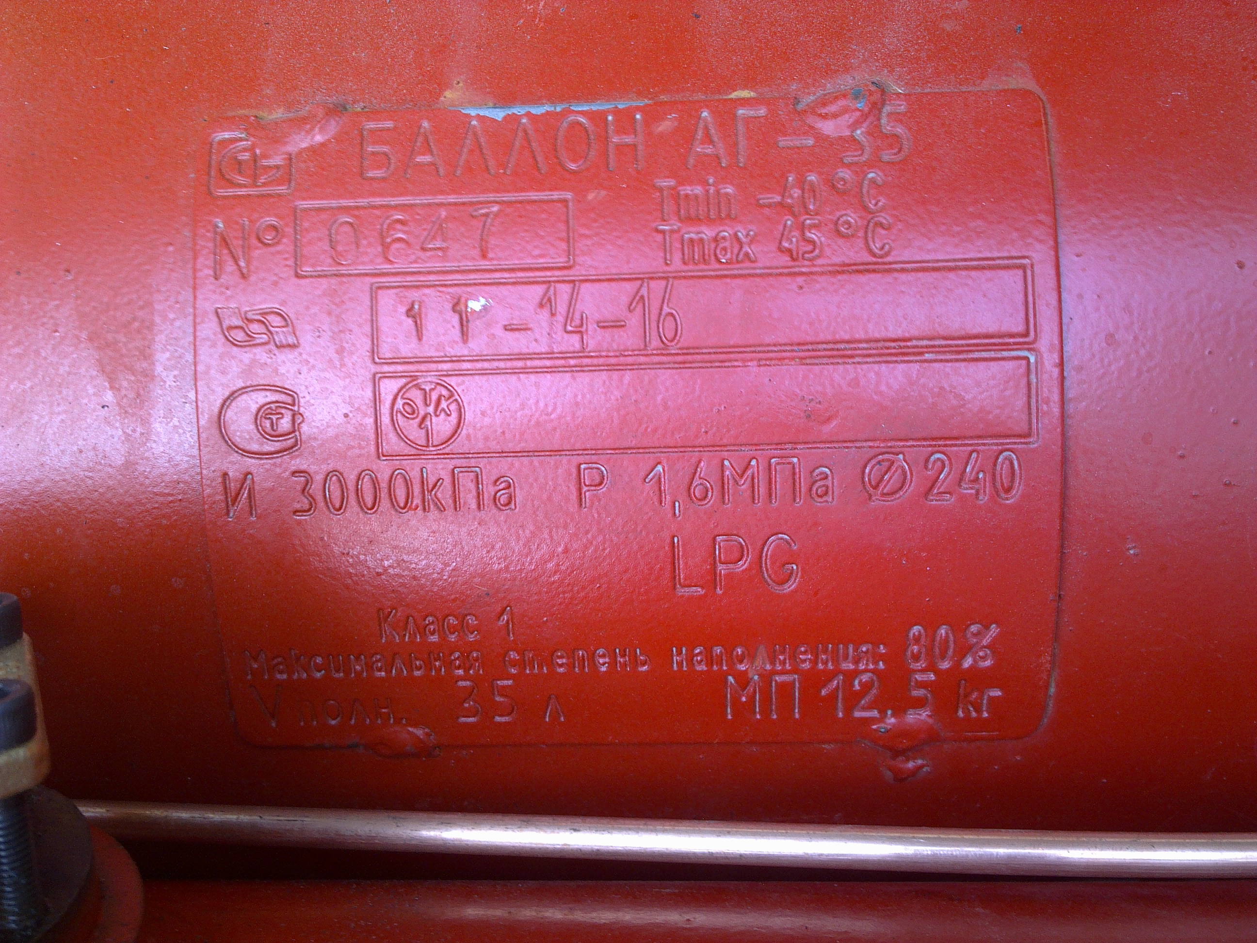

- Пришлось "выгрысть" кусочек штатной полки.

- Баллоны российского производства.
