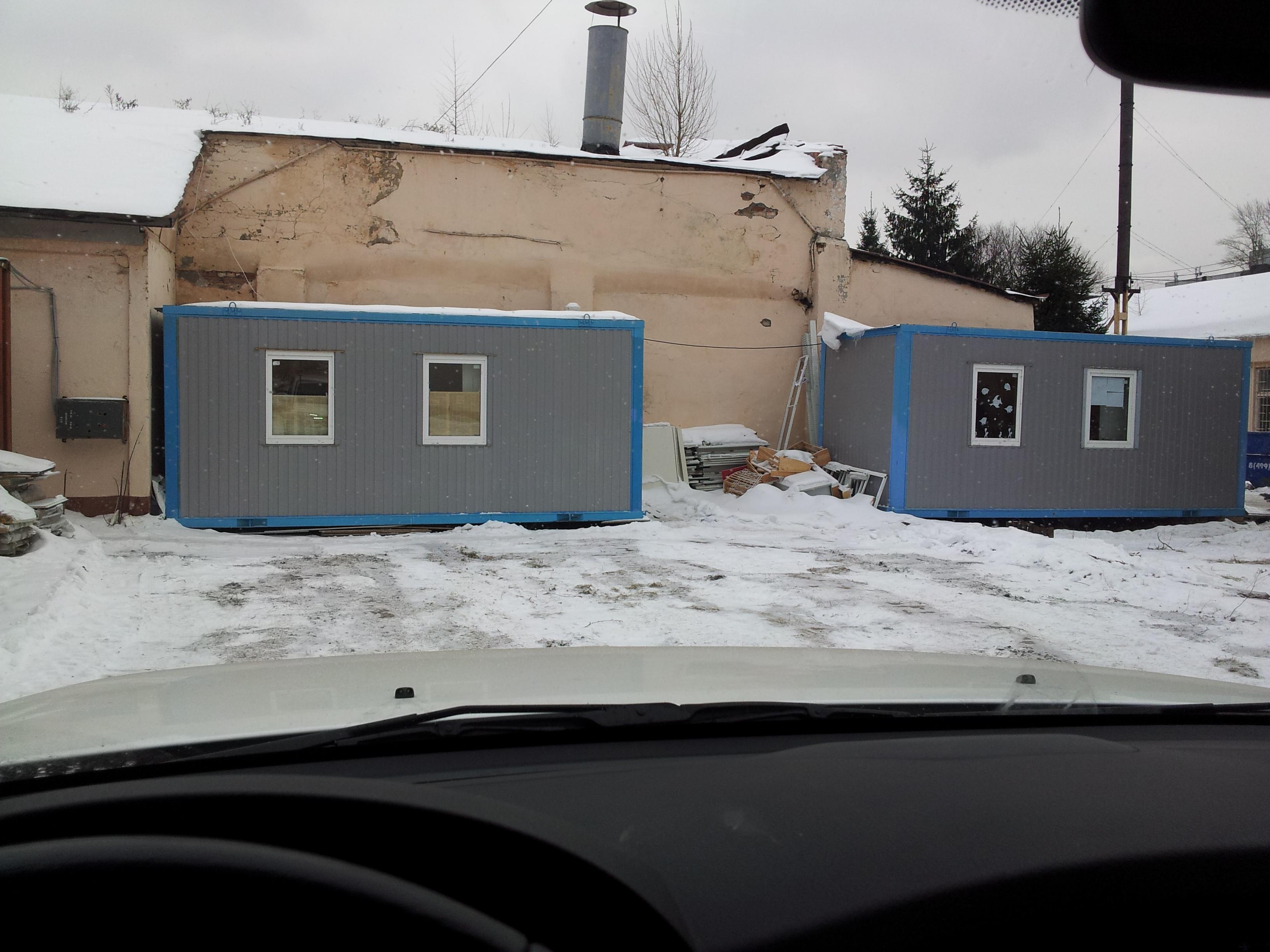

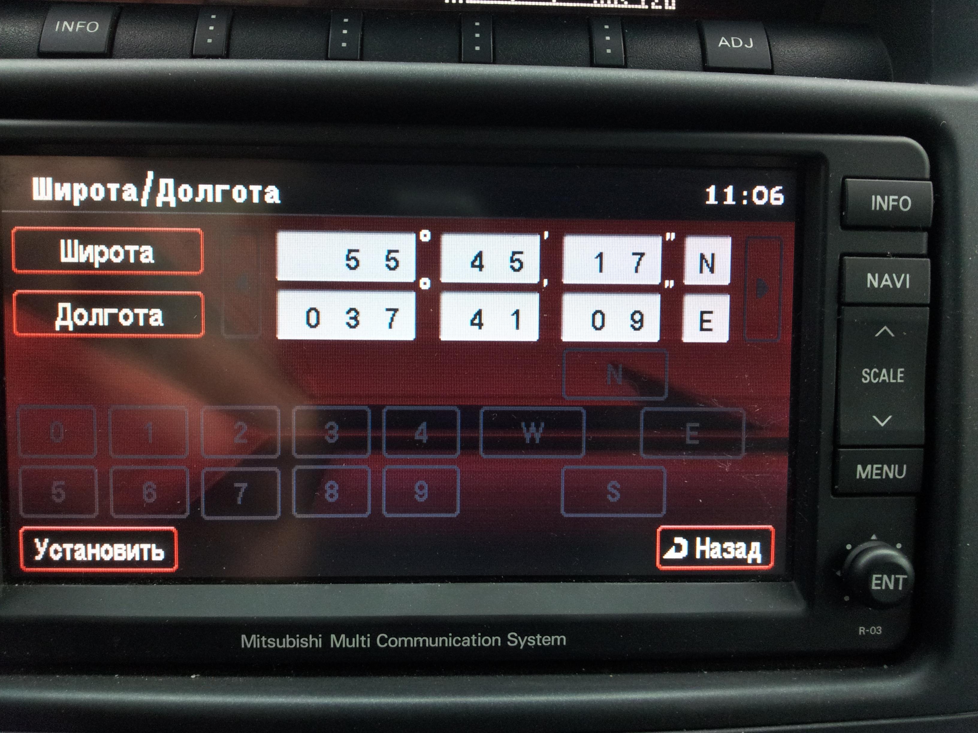

для тех кто хочет сделать лифт в Москве, точнее приобрести комплект Новосибовских проставок, координаты
Вагончик слева-цель достигнута!!
